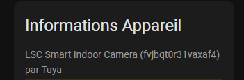

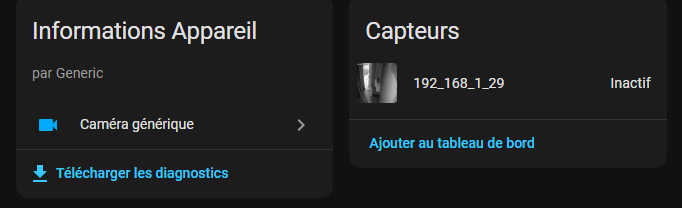

j’ai ce modèle :
que j’ai intégré avec caméra générique

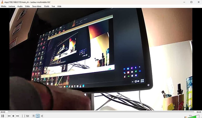

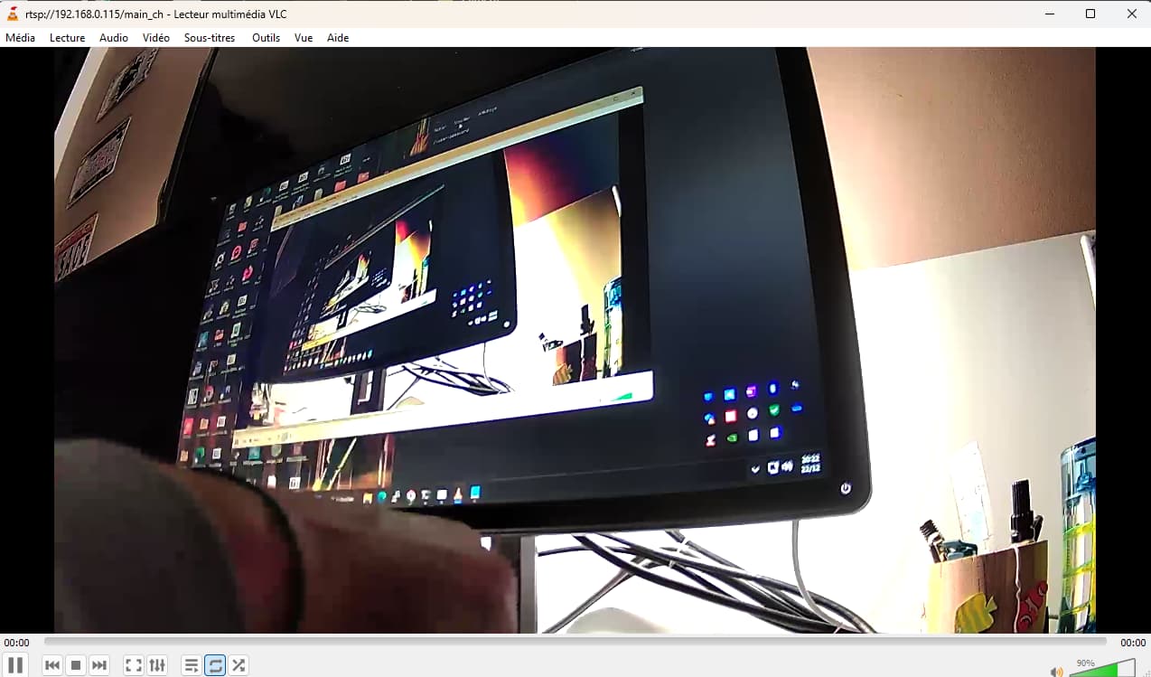

Bonjour WarC0zes
Merci d’avoir pris de ton temps
voici le résultat des testes
je suis déjà passé voir ce sujet mais je ne suis pas parvenue a utilisé le fichier ppsFactoryTool il semble rien ce passer.

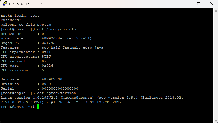

je parvien juste a activer le telnet via 2 fichier sur la SD
  • _ht_av_tuning.conf qui doit etre vierge
  • shadow avec la ligne root:$1$M2qq8yA.$oasb2xrzUG0EVpDuaCBNW1:18943:0:99999:7:::

cela dit mon MD5 de mon firmware une foie extrait ne corespond pas avec le patch comme c’est indiqué dans le topic je suppose que c’est du a ma version qui est V3.286.81 d’après l’appli tuya
d’apres la camera en telnet

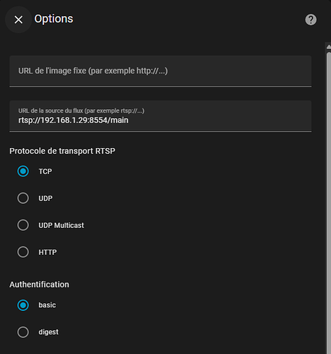

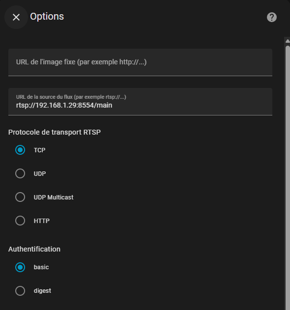

je ne l’ai pas cracker, j’ai juste installé la caméra avec l’application Tuya sur mobile et j’ai utilisé ce lien RTSP rtsp://ip:8554/main dans l’intégration camera généric, mais dois fonctionner avec frigate.
Je confirme les dires de Warcozes, j’utilise une de ces caméras et sous frigate avec l’adresse rtsp://ip:8554/main j’ai le flux sans problème. Par contre, ne pas lui empêcher l’accès à Internet (par controle sur la box par exemple) et au cloud tuya sinon plus de flux fonctionnel….

en fait ce n’est pas tout a fait la même, c’est pour ca je pense que ca ne fonctionne pas. voila ce que j’ai
Oui pas la même caméra (je l’ai acheté chez action, il y a 2 voir 3 ans déjà).
Pareil pas de connexion.
C:\Users\xxxxxx>telnet 192.168.1.29:8554
Connexion à 192.168.1.29:8554...Impossible d’ouvrir une connexion à l’hôte, sur le port 23: Échec lors de la connexion
C:\Users\xxxxxx>telnet 192.168.1.29:23
Connexion à 192.168.1.29:23...Impossible d’ouvrir une connexion à l’hôte, sur le port 23: Échec lors de la connexion
ref sur l’intégration tuya
camera generic
