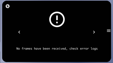

Régulièrement j’ai le flux vidéo de mes caméras sur ma Frigate card qui montre un message d’erreur :
Je suis obligé de redémarrer le module complémentaire pour que cela réaffiche correctement l’image.
J’ai l’intégration Frigate ainsi que le module complémentaire Frigate Full Access.
Quand je consulte dans l’intégration Frigate, j’ai bien l’image.
Savez vous d’où vient le problème ?
Merci d’avance!

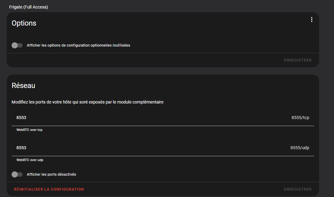

Comment tu sais quels ports utiliser ? Je laisse 127.0.0.1 ?
J’ai cela dans le journal du module :
2025/05/13 14:02:21 EOF
2025-05-13 12:02:21.833202201  [INFO] Service NGINX exited with code 1 (by signal 0)
2025-05-13 12:02:22.536337216  [INFO] Preparing new go2rtc config...
2025-05-13 12:02:22.574784734  [INFO] Got IP address from supervisor: 192.168.1.68
2025-05-13 12:02:22.612637920  [INFO] Got WebRTC port from supervisor: 8553
2025-05-13 12:02:22.839494927  [INFO] Starting NGINX...
  File "/usr/local/nginx/get_tls_settings.py", line 22, in <module>
    config: dict[str, any] = yaml.load(raw_config)
  File "/usr/local/lib/python3.9/dist-packages/ruamel/yaml/main.py", line 451, in load
    return constructor.get_single_data()
  File "/usr/local/lib/python3.9/dist-packages/ruamel/yaml/constructor.py", line 114, in get_single_data
    node = self.composer.get_single_node()
  File "/usr/local/lib/python3.9/dist-packages/ruamel/yaml/composer.py", line 72, in get_single_node
    document = self.compose_document()
  File "/usr/local/lib/python3.9/dist-packages/ruamel/yaml/composer.py", line 95, in compose_document
    node = self.compose_node(None, None)
  File "/usr/local/lib/python3.9/dist-packages/ruamel/yaml/composer.py", line 130, in compose_node
    node = self.compose_mapping_node(anchor)
  File "/usr/local/lib/python3.9/dist-packages/ruamel/yaml/composer.py", line 211, in compose_mapping_node
    item_value = self.compose_node(node, item_key)

Je me demandais pourquoi j’utilisais le port 8554… c’est peut-être le 8555 justement:
Par contre oui tu gardes bien 127.0.0.1, go2rtc est intégré avec Frigate et tourne au même endroit donc c’est accédé par Frigate en local.
Alors j’ai essayé les flux multicast dans VLC c’est ok. J’ai donc tenté d’adapter avec mes ports (8553 pour moi dans le module Frigate) mais cela ne fonctionne pas :
J’ai tenté le 8554 et ça passe !
