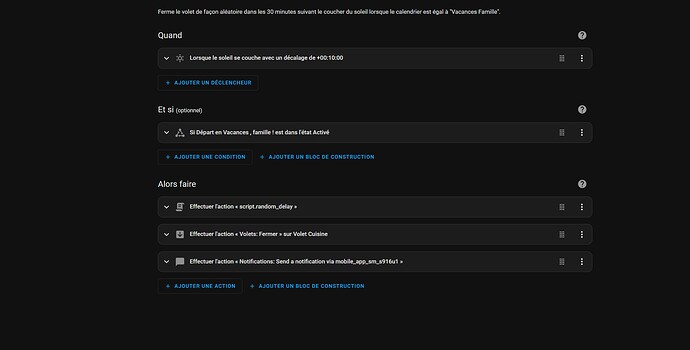

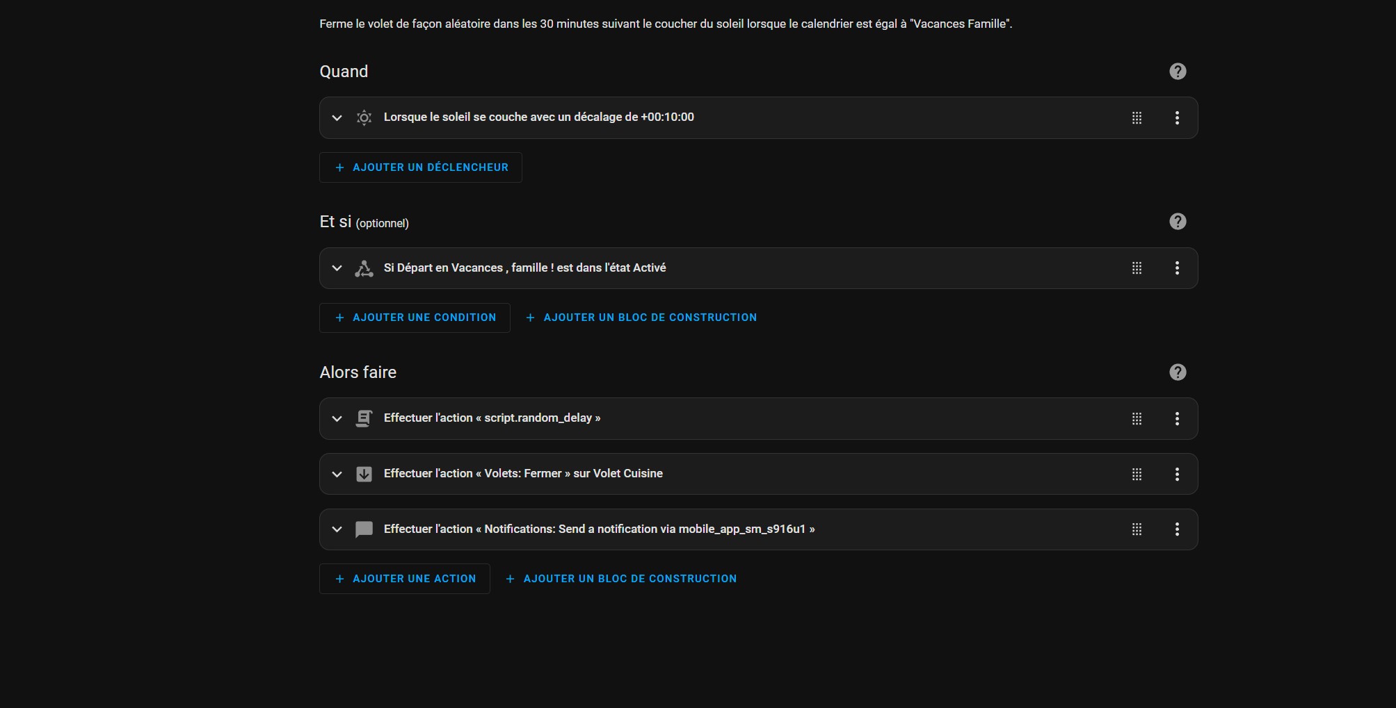

Edit avec une petite recherche :slight_smile:
ça peut être ça ?
mais j'ai un soucis avec mon script random_delay...
voilà , j’arrive bien à pointer un delai aléatoire ( script ) mais je n’arrive pas à lui dire ce que je veux ( aléatoire sur 30 mm )
alias: Départ en Vacances Famille, Fermeture, Volet Cuisine
description: >-
  Ferme le volet de façon aléatoire dans les 30 minutes suivant le coucher du
  soleil lorsque le calendrier est égal à "Vacances Famille".
triggers:
  - event: sunset
    offset: "+00:10:00"
    trigger: sun
conditions:
  - condition: state
    entity_id: calendar.depart_en_vacances_famille
    state: "on"
actions:
  - action: script.delai_aleatoire
    data: {}
  - target:
      entity_id:
        - cover.rts_a7
    action: cover.close_cover
    data: {}
  - data:
      message: Fermé, Volet, Cuisine, Vacances Famille !
    action: notify.mobile_
saisissez ou collez du code ici
alias: delai aléatoire
sequence:
  - variables:
      seconds: "{{ range(0, 1800) | random }}"
description: ""
