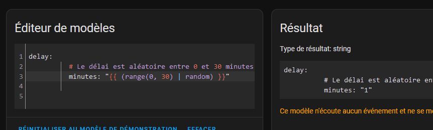

A tester
delay:
# Le délai est aléatoire entre 0 et 30 minutes
minutes: "{{ (range(0, 30) | random) }}"
j'utilise pas mais ça devrait le faire
cdt
Edit avec une petite recherche ![]()
A tester
delay:
cdt
