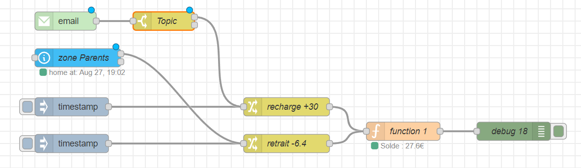

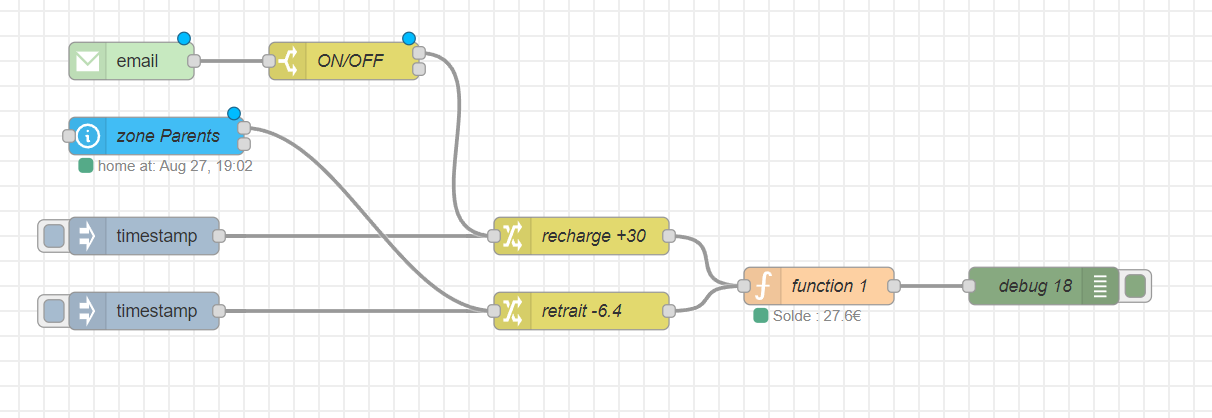

comment expliquer … j’aimerai creer une fonction pour surveiller l’etat d’une carte prépayée pour passer le pont de normandie … je passe dessus tous les week-end pour aller voir mes parents
en gros vu que j’ai owntrack a chaque fois que je passe le pont de normandie
la fonction doit retirer -6.4€
il y a aussi une entrée recharge qui doit recharger de +30
la valeur initiale du resultat est de 34€ (que j’ai actuellement sur ma carte)
relativement simple … mais bon en fonction code etc …
j’en ai deja fait un peu ^^ du C
pas le java meme si ca doit ressemble un peu
en gros quelque chose comme ca …

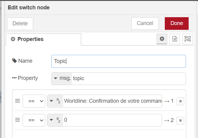

quand je recois le mail de confirmation apres avoir rajouté +30 à ma carte prépayé,
ca doit incremanter la fonction de +30 en sortie
a chaque fois que je vais chez mes parents que je passe le pont ca retire -6.4
apres le but c’est de creer une Alarme si le solde en sortie est inferieur à -6.4
car apres je dois payer 5.80 au lieu de 3.20 si ma carte est vide …
mais la fonction de comptage foire …
je galere avec chatGPT
il comprend pas ce que je veux faire
c’est pourtant simple
et j’arrive pas trop bien à comprendre
son code …
