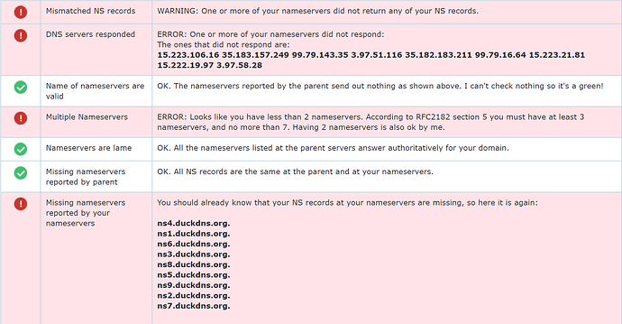

@WarC0zes Merci, je n’avais pas vu cette rubrique. intodns.com ne fonctionne pas pour les sous domaine. Mais lorsque je l’exécute pour duckdns.org j’obtiens ceci (le rapport est assez long, tout semble au vert sauf cette partie ) :
Désolé, je ne suis pas trop calé sur le sujet :frowning:
Ça semble pas être la forme chez duckdns

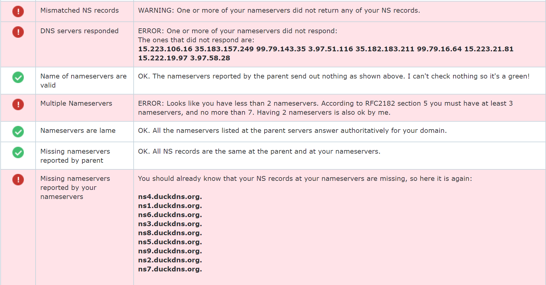

Juste pour info, je viens de retrouver ma connexion et par curiosité j’ai effectué une nouvelle requête sur intodns.com pour comparer…
Il y a encore plus de rouge lorsque le service est fonctionnel! :joy:
