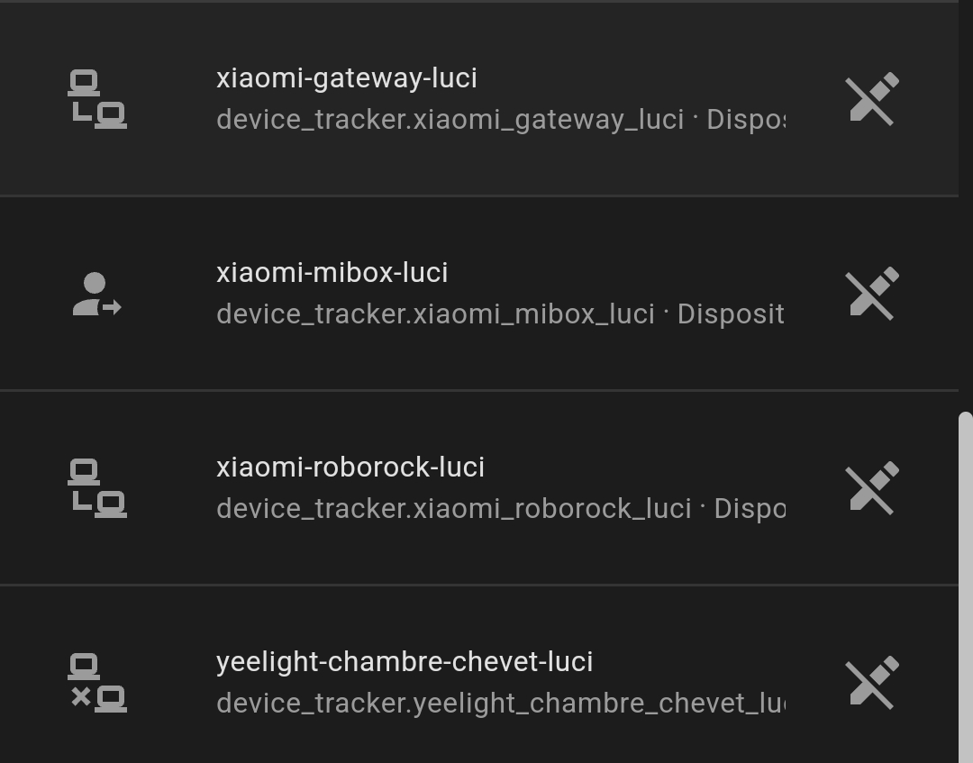

Je viens de configurer l’intégration openwrt (luci) sur mon HA … Pas grand chose à dire, cela fait le job.
Par contre, je ne comprends pas comment HA gère les icons. Par défaut leur apparence change en fonction du status de l’appareil, ça c’est plutôt bien.
Par contre l’apparence est différente en fonction des appareils, mais je ne vois pas sur quoi il se base pour décider d’utiliser tel ou tel icon …
Je peux changer l’icon dans la configuration via le fichier : known_devices.yaml mais si je fais cela, je me retrouve avec un icon fixe quel que soit l’état …
Je ne vois pas la notion de device_class pour cette entité.
Bref, une solution pour avoir le même icon dynamique sur tous mes device_trackers ?
Il me reste l’option de recréer une entité à travers un template mais ce serait dommage.
Merci.
