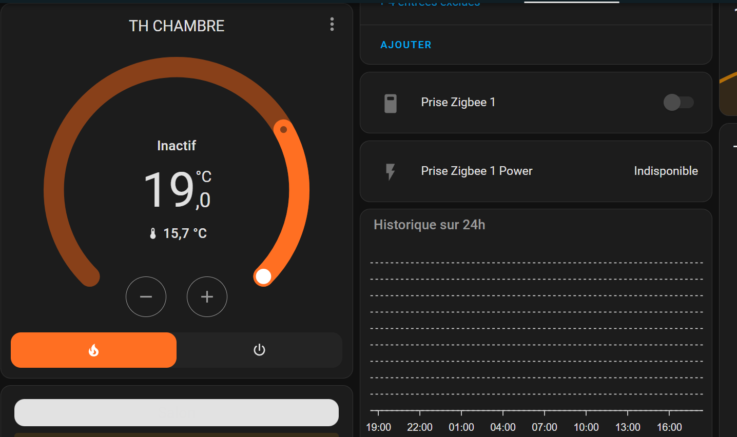

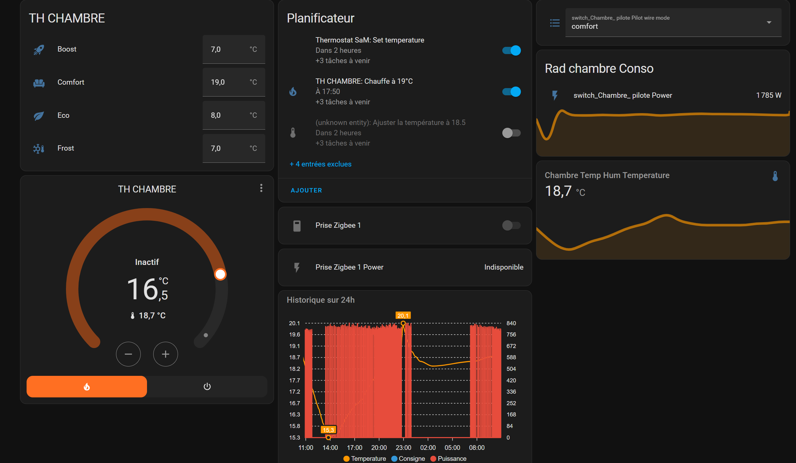

Pour illustrer :

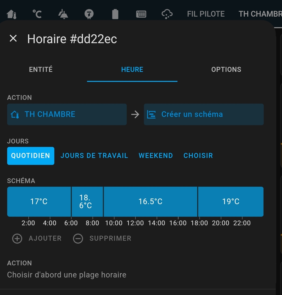

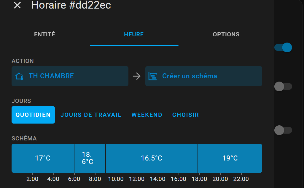

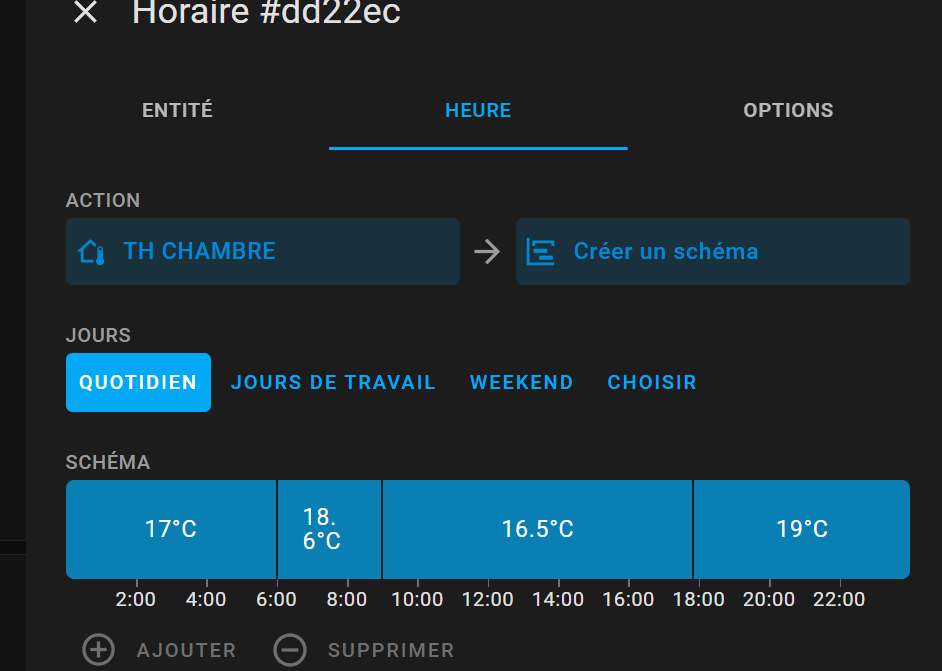

Et les paramètres du planificateur :
A partir de 9:00 h la consigne est de 16,5 º et pourtant le radiateur continue à chauffer en permanence…

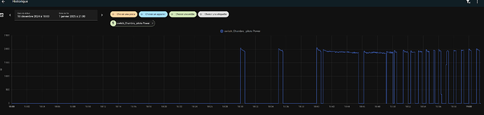

(Le grand trou dans l’historique 24 h correspond en fait à l’arrêt volontaire du thermostat)

Pourquoi tu utilises les températures et pas les modes du thermostat versatile dans tes scheduler ?
D’ailleurs tu modifies la température de quelle entité ?

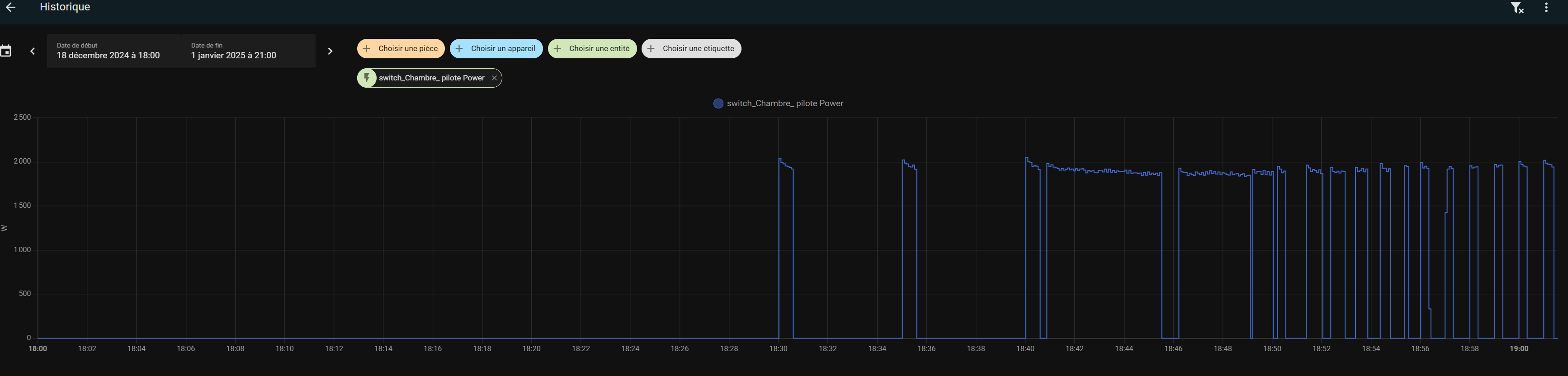

Que donne l’historique de ton thermostat ? C’est celui que tu as posté ? Parce qu’on ne voit pas du tout la consigne.
Sauf erreur quand on utilise Versatile ce sont bien des températures cibles que l’ont choisies ?
Dans mes images on voit bien que le scheduler affiche bien une temp cible de 16,5 º entre 9h00 et 18h00 et que c’est bien cette valeur qui apparait dans le thermostat. Il affiche également Inactif car la temp actuelle de 18.7 est supérieur à la temp cible. Mais par contre le switch de mon fil pilote reste en Comfort et le radiateur consomme en permanence.

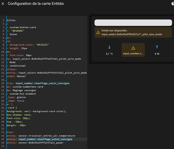

Après, utilise la carte Vtherù qui permet une meilleurs vision des réglages de l’intégration
Comme l’indique @Idaho947, poste un graph avec toutes les info

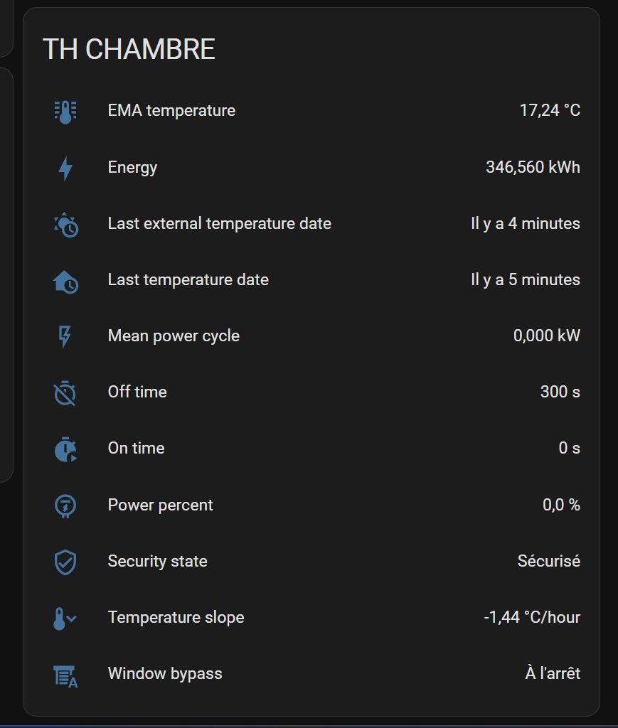

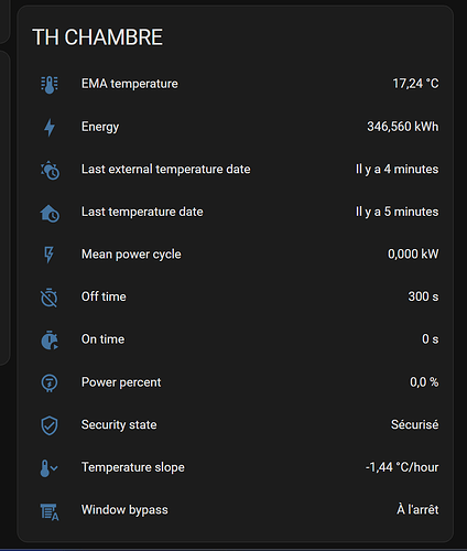

J’ai ajouté cette carte d’info issue de VTHERM. Les infos sont peut-être faussées puisque je coupe fréquemment le VTHERM pour repasser en manuel.
Concernant l’utilisation de la carte Vtherm, j’ai essayé de l’installer mais sans succès.
J’ai pourtant installé les cartes nécessaires :
  • Button card
  • Lovelace-hui-element
  • Input Number
    Mais Je bute sur cet information : entity: input_number.chauffage_salon_consigne que je ne sais pas où trouvée…(number ?)

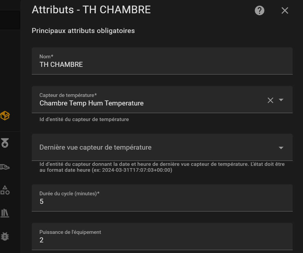

Post tes pages de configurations de ton Vtherm et le code de ton Switch
Ensuite pour la carte Versatile, pas besoin de passer par le YAML pour l’utiliser, mais il faut l’ajouter depuis HACS

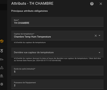

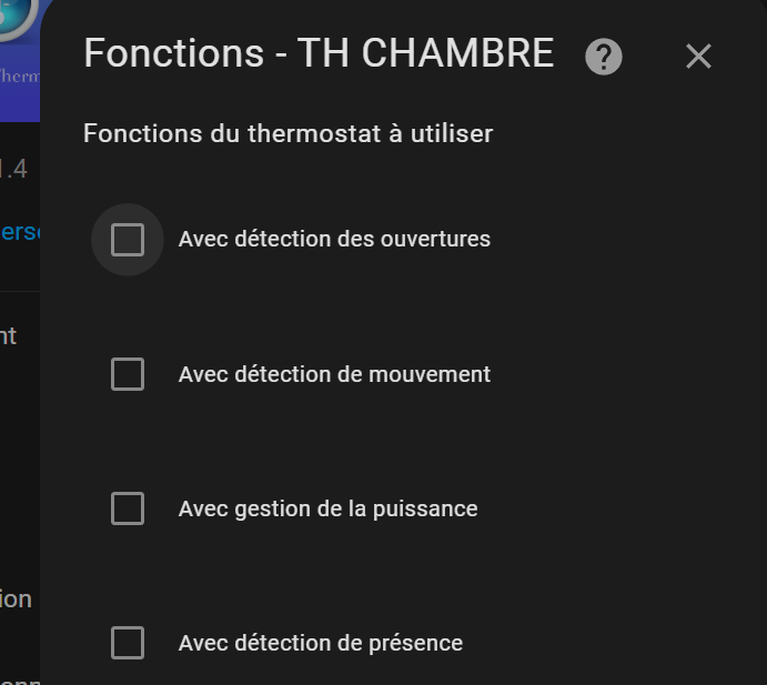

Montre nous toutes les pages de paramétrage de ton thermostat

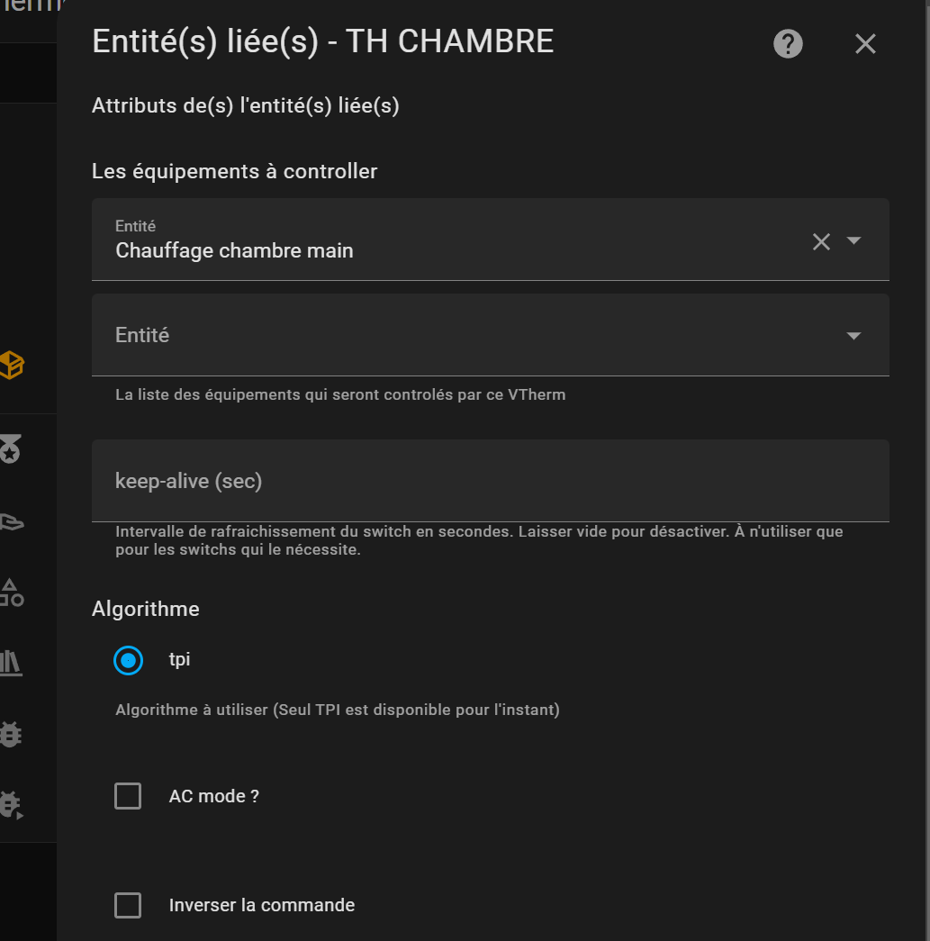

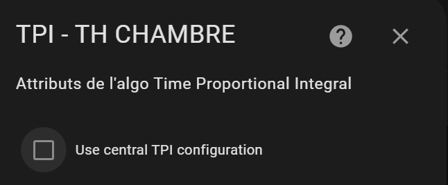

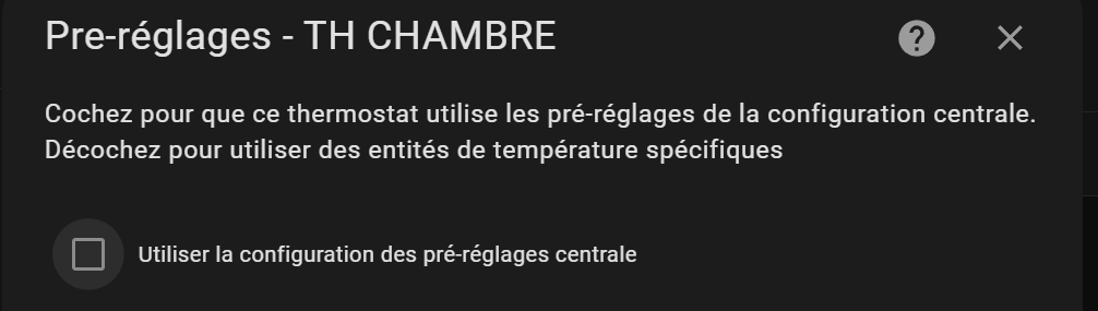

La configuration du VTHERM (si je ne me trompe pas…)
Use central TPI configuration non coché…Impossible car aucune configuration centrale n’a été trouvée ?
Idem pour pre-réglages : Impossible car aucune configuration centrale n’a été trouvée ?

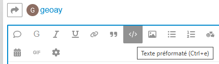

Pour les codes YAML ou autres LOGS, il faut utiliser les balises Texte préformaté
Merci d’éditer ton précédent message pour corriger le code de ton Switch.
Pour le reste, je ne vois pas, il faudra sûrement attendre le passage de @Jean-Marc_Collin
Merci pour le conseil, j’ignorais cette fonction (je pensais bien que ma méthode n’était pas la bonne quand je voyais les codes publiés)
Maj précédent message OK

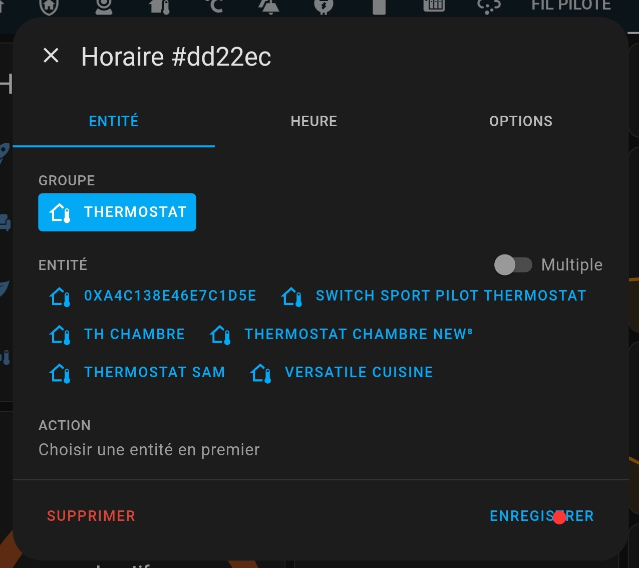

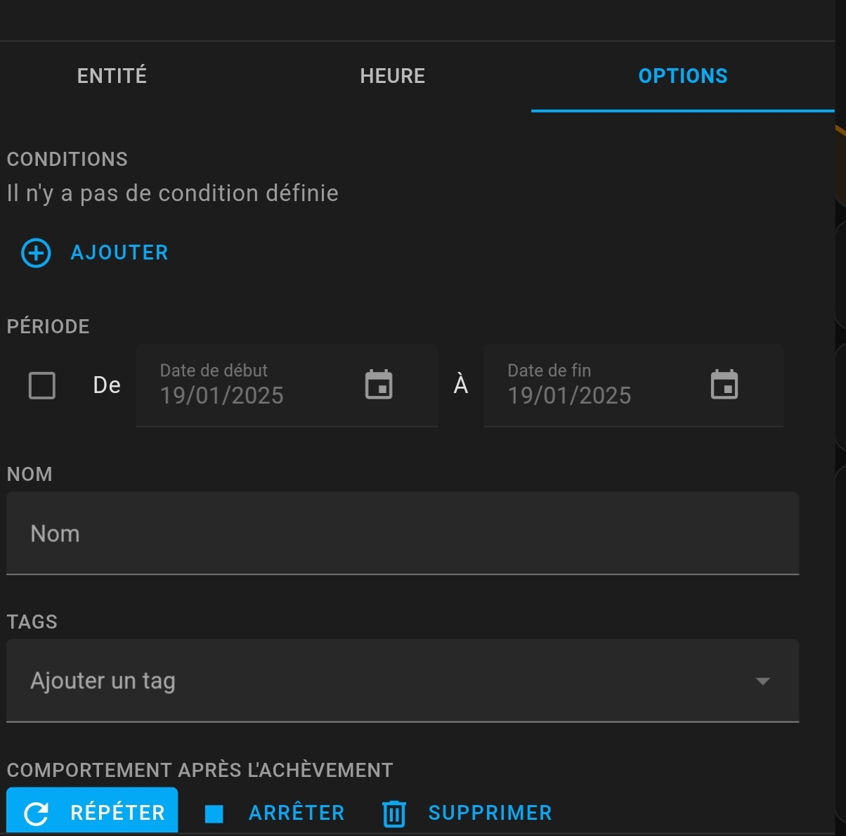

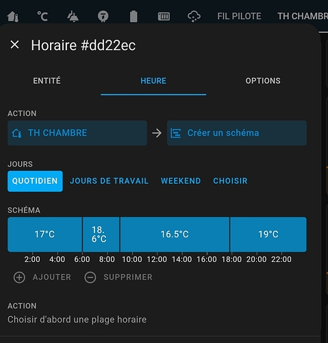

Faut aussi voir les pages de configuration de ton scheduler stp
C’est bien ca ?
Et les autres onglets ?
