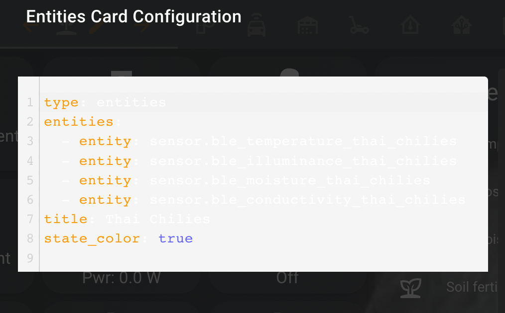

Depuis cet après-midi j’ai un petit soucis avec les fonds d’écran de mes éditeurs. Je n’ai pas changé de thème, je ne sais pas ce qui s’est passé mais avant les fonds étaient gris avec texte blanc et là tout est blanc. Galère pour voir le texte :weary:
J’ai essayé de sélectionner d’autres thèmes et c’est la même chose. Bizarre! :thinking:
J’ai restauré mon backup d’hier mais ca ne change rien.
J’ai effacé le thème que j’avais chargé depuis HACS puis réinstallé mais c’est la même chose.
