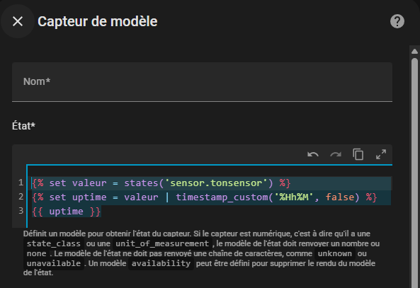

fait un template sensor, directement par le UI, c’est plus simple.
va dans paramètres / appareils et services / onglet entrée. Puis créer une entrée et choisir template, puis capteur.
Puis, tu mets dans l’état, le template ( en changent sensor.tonsensor, par ton entité ):
{% set valeur = states('sensor.tonsensor') %}
{% set uptime = valeur | timestamp_custom('%Hh%M', false) %}
{{ uptime }}
Puis valider pour finaliser l’entité template.
