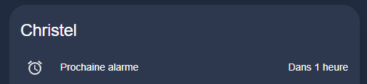

Format Heure d'une carte "type: entities"
Voici ce que me donne la simple carte Alarme d'Alexa :

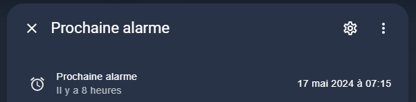

Cette information ne me convient pas, je voudrais l'heure du reveil, cela alors que c'est bien connu dans l'entité :
Depuis un moment je cherche et je ne trouve pas comment changer le format de cette affichage sur le dashboard, vous avez une idée ?
Voici la carte :

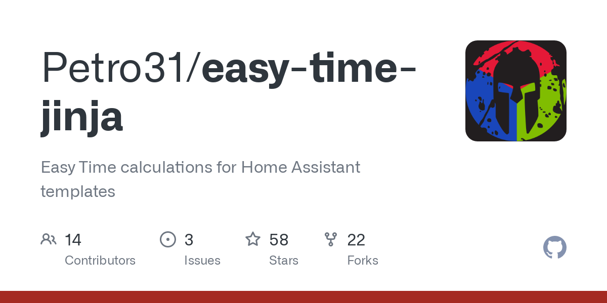

Perso j'ai fini de faire des templates pour le format des dates
Un exemple parmi d'autres
{% from 'easy_time.jinja' import easy_relative_time %}
{{easy_relative_time(states.cover.volet_suite.last_changed,language='fr')|capitalize }}
