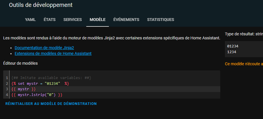

Tu as une fonction lstrip

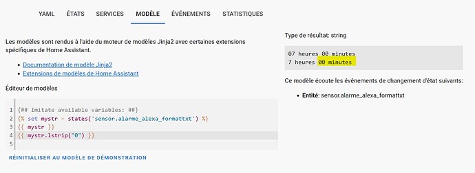

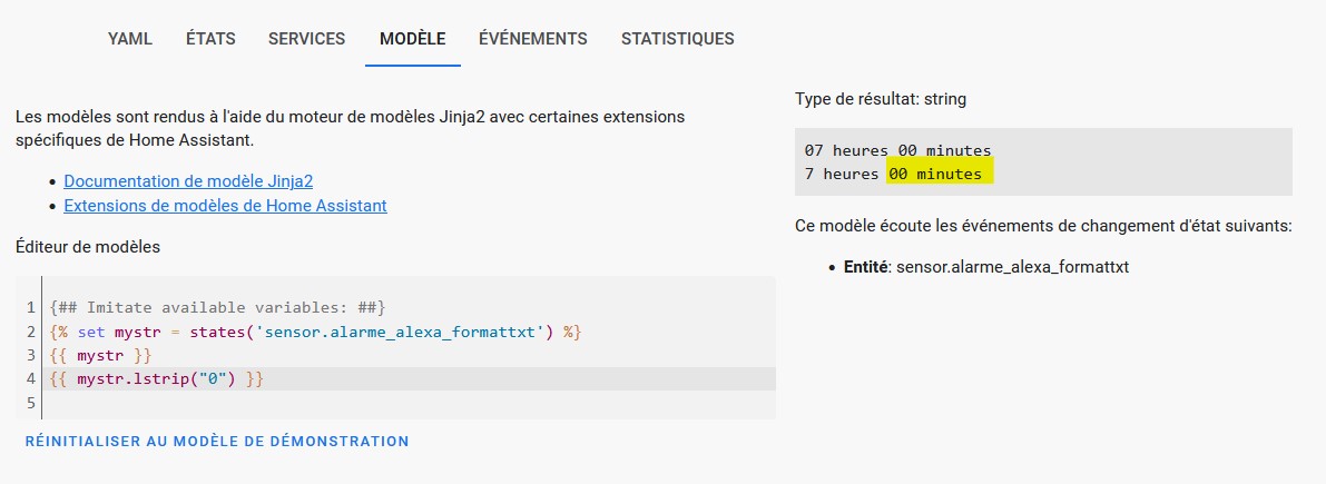

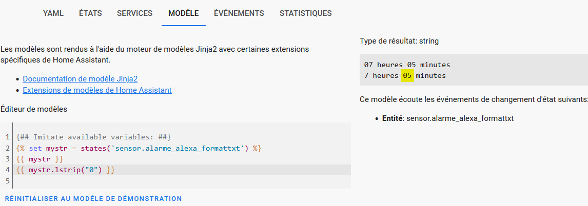

Merci pour ce retour ça fonctionne mais il reste les autres 0 :wink:
ou
Il faut le faire 2 fois, dans le template, au moment où tu recomposes la valeur des heures ET des minutes. Pas juste à la fin sur le sensor.

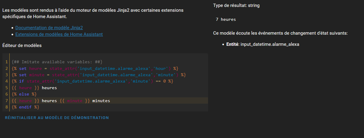

Merci @pulpy-luke pour la piste, voici ce qui fonctionne :
    sensors:
       alarme_alexa_formattxt:
        friendly_name: "Réveil Alexa"
        value_template: >-
            {% set heure = state_attr('input_datetime.alarme_alexa','hour') %}
            {% set minute = state_attr('input_datetime.alarme_alexa','minute') %}
            {% if state_attr('input_datetime.alarme_alexa','minute') == 0 %}
            {{ heure }} heures
            {{ heure }} heures {{ minute }} minutes
