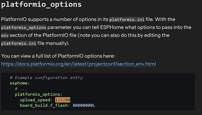

Elle se change où, la vitesse ?
Je ne sais pas ce que vous utilisez pour programmer. Il faut chercher dans la doc.
Cela pourrait bien venir de la vitesse. Comment la passe t-on à 115 000 bauds ?

Par contre il semble communiquer à 460 800 bauds. reste à savoir comment le passer à 115 000…

Essais avec → upload_speed
Faq d’ESPHOME → Frequently Asked Questions — ESPHome
J’ai trouvé pour la vitesse d’écriture. Tu peux aussi essayer de mettre un cable USB plus court ou de meilleur qualité.
