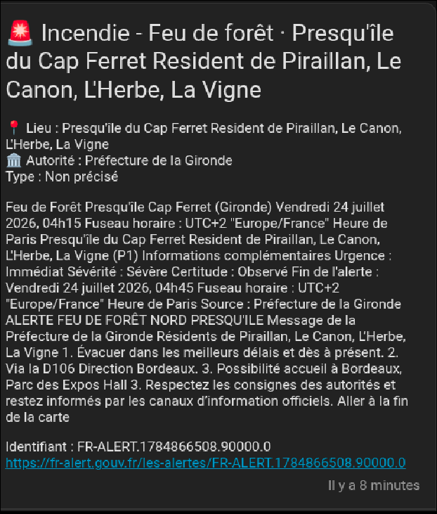

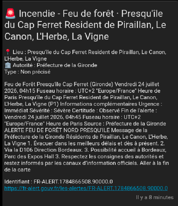

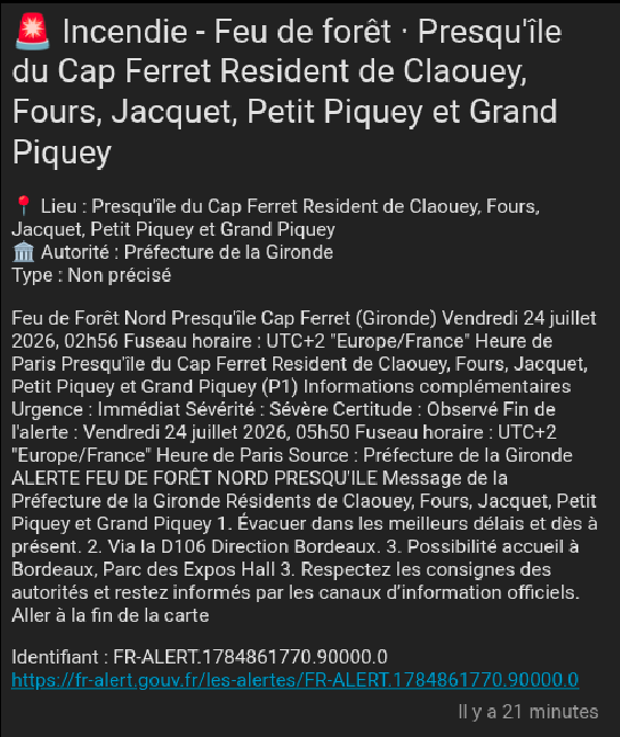

Le collecteur Debian transmet notamment :
  "headline": "Incendie - Feu de forêt",
  "area": "Presqu'île du Cap Ferret",
  "authority": "Préfecture de la Gironde",
  "alert_type": "Réel",
  "description": "Message et consignes officielles...",
  "alert_id": "FR-ALERT.1784874174.90000.0",
  "url": "https://fr-alert.gouv.fr/les-alertes/..."
HA utilise directement ces champs dans les modèles Jinja avec :
{{ trigger.json.get('area', 'Zone inconnue') }}
Le résultat est une notification contenant le type de danger, le lieu, l’autorité, les consignes et le lien vers la publication officielle :
