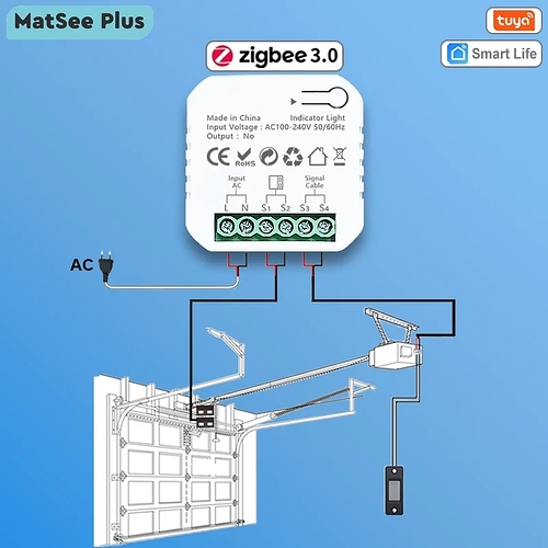

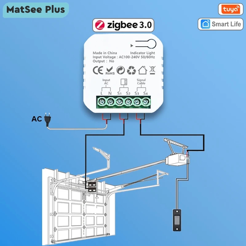

Voulant domotiser ma porte de garage (tubauto 7.2) j’ai commandé un ensemble module spécifique en zigbee et quand je l’installe dans HA il est reconnu comme _TZE204_nklqjk62 mais aucune fenêtre de commande possible . Il n’est donc pas reconnu en natif dans HA .
Je devrais donc passer d’abord par smart life pour le configurer pour qu’il remonte après dans HA mais comme je n’ai pas de passerelle physique ( d’ongle zigbee sonof sur delta) il n’y a pas de passerelle reconnue sur smart life . Donc impossible pour moi d’installer mon module sauf a supprimer mon dongle sonoff et acheter une passerelle a connecter sur smart life ou a jeter mon module et passer avec un module wifi .

Quel est donc ce module dont tu as fait l’acquisition ?
Tu utilises zha ou zigbee2mqtt pour la gestion du zigbee ?
Penses a vérifier la compatibilité des modules ici https://zigbee.blakadder.com/
Tu n’as besoin que d’un module contact sec pour ton portail
