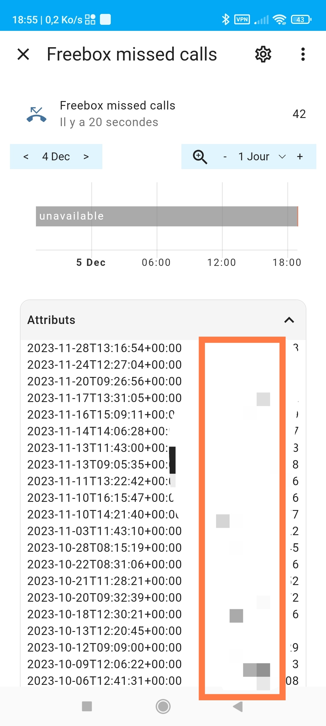

j’ai une freebox pop et j’aimerai avoir la notification du numéro qui appel à travers home assistant vers mon smartphone.
Je coince sur la détection et la transition du numéro par une automatisation (sans passer par nodered)
Dans l’attribut, il y a une longue liste de numéro et je ne sais pas faire.
Va falloir se lancer dans le jinja2, j’ai bien peur
Par exemple ceci te retourne le premier numéro de téléphone dans la liste.
{% set last_caller = states["sensor.freebox_missed_calls"].attributes | first %}
{{ state_attr("sensor.freebox_missed_calls", last_caller) }}
Après pour utiliser ça, par exemple un trigger sensor, ou une automatisation qui va détecter le changement de l’état de freebox_missed_calls et envoyer une notif avec la valeur.
