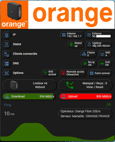

Bonjour à toutes et à tous,
J’ai cette carte pour ma freebox ultra, j’aimerai bien des avis pour l’améliorer de manière à ce qu’elle soit plus “lisible”
désoler, j’ai du faire un zoom arrière à 80% pour que tout rentre(j’ai juste enlever l’image au dessus qui est la freebox ultra)
Merci :slight_smile:
un exemple que j’ai fait, tu trouveras le code sur le post.

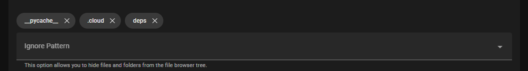

J’ai même pas storage en passant par File editor et même avec Studio code Server ce’st pareil :face_with_monocle:
va dans la configuration de file editor, je crois que par défaut .storage est ignoré. Il suffit de le supprimer de la liste.
Ok ça fonctionne.
