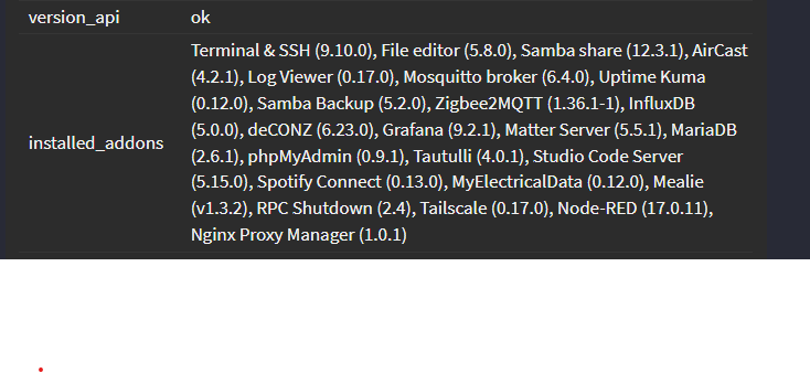

installed_addons Terminal & SSH (9.10.0), File editor (5.8.0), Samba share (12.3.1), AirCast (4.2.1), Log Viewer (0.17.0), Mosquitto broker (6.4.0), Uptime Kuma (0.12.0), Samba Backup (5.2.0), Zigbee2MQTT (1.36.1-1), InfluxDB (5.0.0), deCONZ (6.23.0), Grafana (9.2.1), Matter Server (5.5.1), MariaDB (2.6.1), phpMyAdmin (0.9.1), Tautulli (4.0.1), Studio Code Server (5.15.0), Spotify Connect (0.13.0), MyElectricalData (0.12.0), Mealie (v1.3.2), RPC Shutdown (2.4), Tailscale (0.17.0), Node-RED (17.0.11), Nginx Proxy Manager (1.0.1)

Là pas grand chose à dire dans les logs si ce n’est que ça mets beaucoup de temps à démarrer.
vu la liste des addons, c’est pas forcement étonnant
Il faut regarder plus en détails les logs (les logs complets), pour y voir un truc
Apres beaucoup d’addon sont désactivés. je vais regarder dans les logs complets pour voir
Je ne démarre Studio Code Server que lorsque j’en ai besoin, c’est toujours ça de moins en mémoire.
