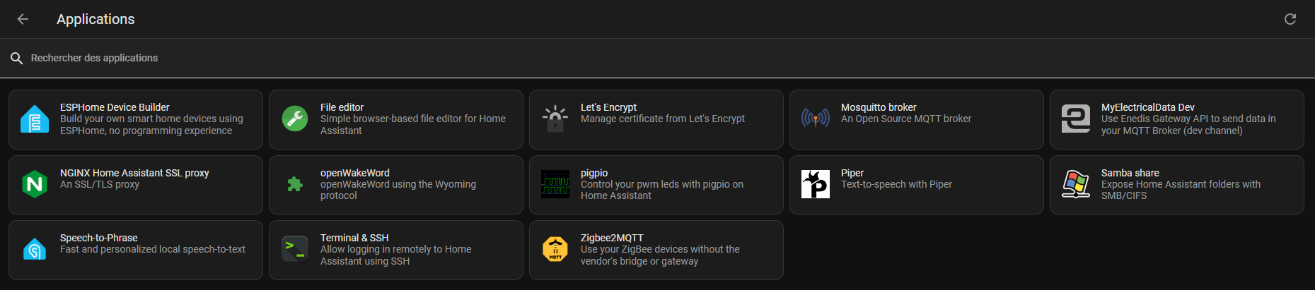

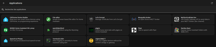

As-tu activé le watchdog sur une application (addon) ?
Oui, sur ceux qui sont lancés au démarrage de HA : Mosquitto broker, Network UPS Tools, Tailscale, teleinfo2mqtt, Terminal & SSH.
J’ai vu l’autre sujet ou c’était évoqué et peut-être plus une mauvaise idée qu’autre chose. Je devrais les désactiver ?
Tente-le, tu n'as rien à perdre. Perso, j'ai aucun watchdog activé sur mes applications.
C’est fait. A suivre. Je reviendrai ici pour suivre l’évolution.
Bonjour, j’ai également ce problème et même après avoir désactivé le watchdog cela est revenu
Nouveau freeze ce jour, malgré la désactivation des watchdogs sur les apps/add-ons.
