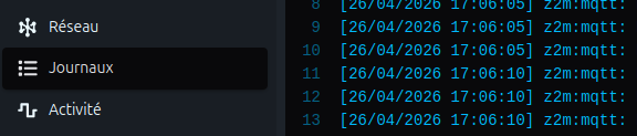

j’ai bien un paramètre « throttle » qui est vierge. Actuellement dans « journaux », j’ai l’impression que ca discute toutes les secondes, c’est bavard ce truc. Je viens de le passer à 300. A quel niveau ce paramètre agit ? Est-ce le module qui va envoyer toutes les 300s vers HA ou c’est HA qui va interroger toutes les 300s ?

Alors, à 300 ça discute environ toutes les 60s (?), je viens de passer à 10. A suivre.
attention, Throttle ne modifie pas le comportement de l’équipement sur le réseau, s’il spame, il continuera de le faire. Cela va juste limité la prise en compte de l’information et donc son traitement par Zigbee2MQTT.
