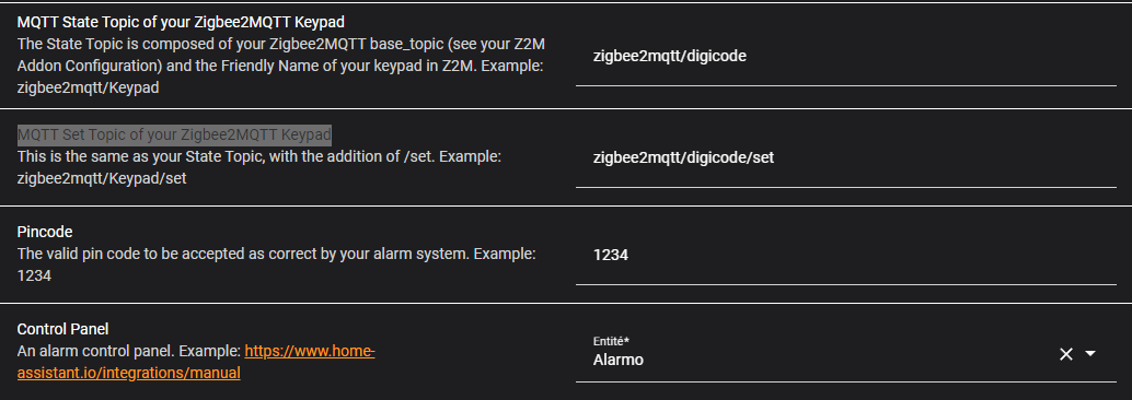

Tu as bien mis le « /set » sur le paramètre « MQTT Set Topic of your Zigbee2MQTT Keypad » ?
Oui c’est bien le cas

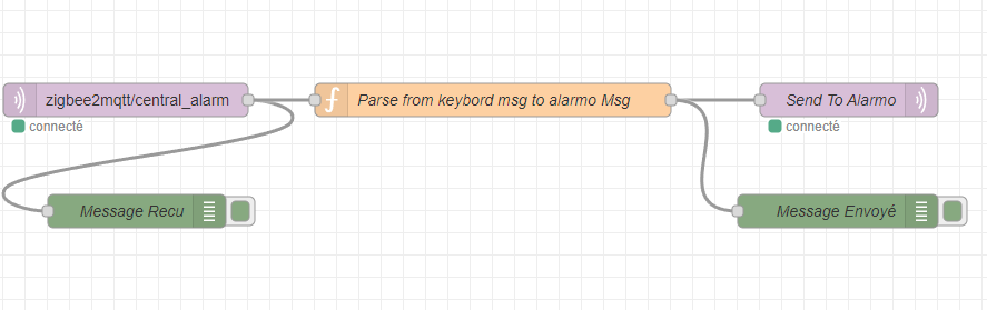

Bonjour, je viens mettre ma pierre à l’édifice.
Je suis parvenu à faire fonctionner ce clavier avec alarmo ( codes + rfid ) sans le blueprint.
pour cela j’utilise MQTT et Node-Red.
1- Alarmo vers le clavier:
J’ai activé la fonction MQTT d’alarmo et je le fait publier ses états directement sur le topic du clavier ( ==> config alarmo) ce qui a pour conséquence que le clavier réagit aux actions d’alarmo.
2- clavier vers alarmo:
Pour les commande du clavier vers alarmo, j’ai du réaliser un petit programme en node-Red qui converti le message envoyé par le clavier en message interprétable par alarmo sur son topic mqtt.
Je joins le code de la fonction:
var msgLut = {
    null: null,
    "": null,
    "disarm": "DISARM",
    "arm_all_zones": "ARM_AWAY",
    "arm_night_zones": "ARM_NIGHT"
var action = { payload: msg.payload.action };
var code = { payload: msg.payload.action_code };
var newAction = msgLut[action.payload];
let AlarmoMessages= { payload: { "command": newAction, "code": "0000" } };
if (newAction != null)
    AlarmoMessages = { payload: { "command": newAction, "code": code.payload } };
return [AlarmoMessages] ;
Pour la partie RFID il suffit de créer un utilisateur Alarmo avec le code associé au badge.
Ce n’est pas le code le plus propre mais ca fonctionne.

j’ai une petite question, j’utilise aussi le blueprint, sauf qu’il me prend qu’un seul code (lorsque j’ajoute un utilisateur coté alarmo, le clavier ne le prend pas en compte pour désactiver l’alarme …)
Pour ajouter un code, tu l’ajoutes juste coté alarmo et c’est tout ? Coté blueprint, tu n’as rien ajouté ? tu as juste mis les information du keypad et l’action désarmer et armer c’est tout ?
Merci a toi
