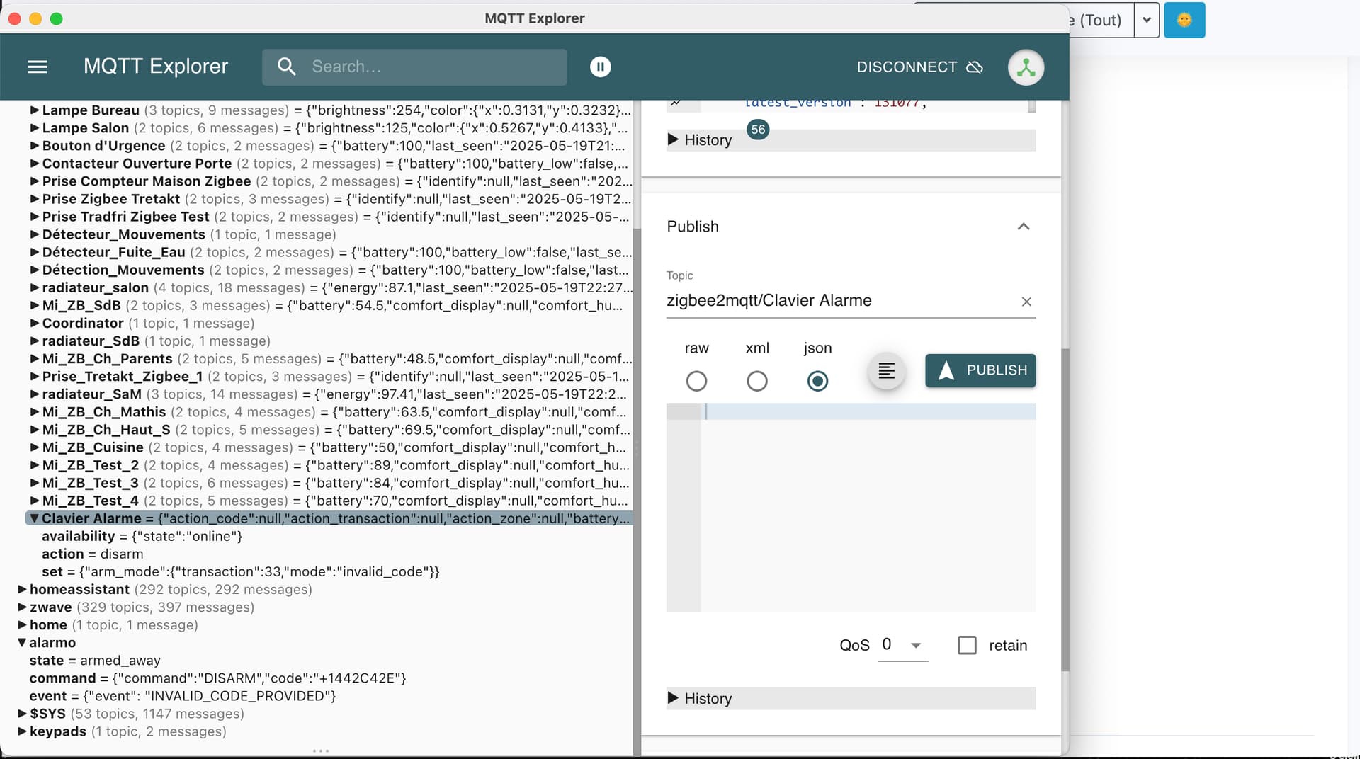

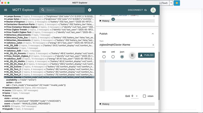

Bonjour Akim,
Je me permets de vous écrire au sujet du paramétrage du Clavier FRIENT avec des badges RFID et sollicite votre aide et expertise car j’ai du mal à m’en sortir avec l’utilisation des badges.
Après avoir créé des utilisateurs+code et badges+password. je n’ai réussi qu’à utiliser Alarmo qu’en mode Clavier.
En effet, en mode saisie au clavier, celui-ci reçoit bien les codes + ordre d’action et transmet le tout à Alarmo.
Quand je tente l’utilisation avec le badge , je vois bien dans « zigbee2mqtt + Clavier FRIENT + Expose » s’afficher action code + action avec password et le bon ordre à exécuter ce qui semble correct.
Alors que dans MQTT Explorer je retrouve deux erreurs :
  • la 1ère erreur : au niveau de la commande set du Clavier qui affiche « invalid code »
  • la 2ème erreur : au niveau de Alarmo/event un « INVALID_CODE_PROVIDED »
Je vous adresse, pour information, une copie d’écran de mon Mqtt explorer.
Avec l’espoir de votre bienveillance pour un modeste utilisateur de NodeRED et de Home Assistant, je reste bien sûr à votre disposition pour des informations complémentaires.

Bonjour Laurent,
J’avais initialement utilisé ce même tuto Howmationavec Blueprint et sans pouvoir utiliser le badge.
C’est pourquoi, j’ai regardé sur le forum et trouvé la solution NodeRED de Akim qui fonctionne très bien pour le Badge, reconnu par Zigbee2mqtt mais avec une erreur dans mqtt comme l’indique la copie d’écran.
De ton côté, tout a roulé du premier coup et sans incident ?
J’avais regardé aussi le yaml du Blueprint et vu plein de messages d’erreurs de syntaxe, c’est pourquoi aussi j’étais parti sur la solution proposée par Akim.
