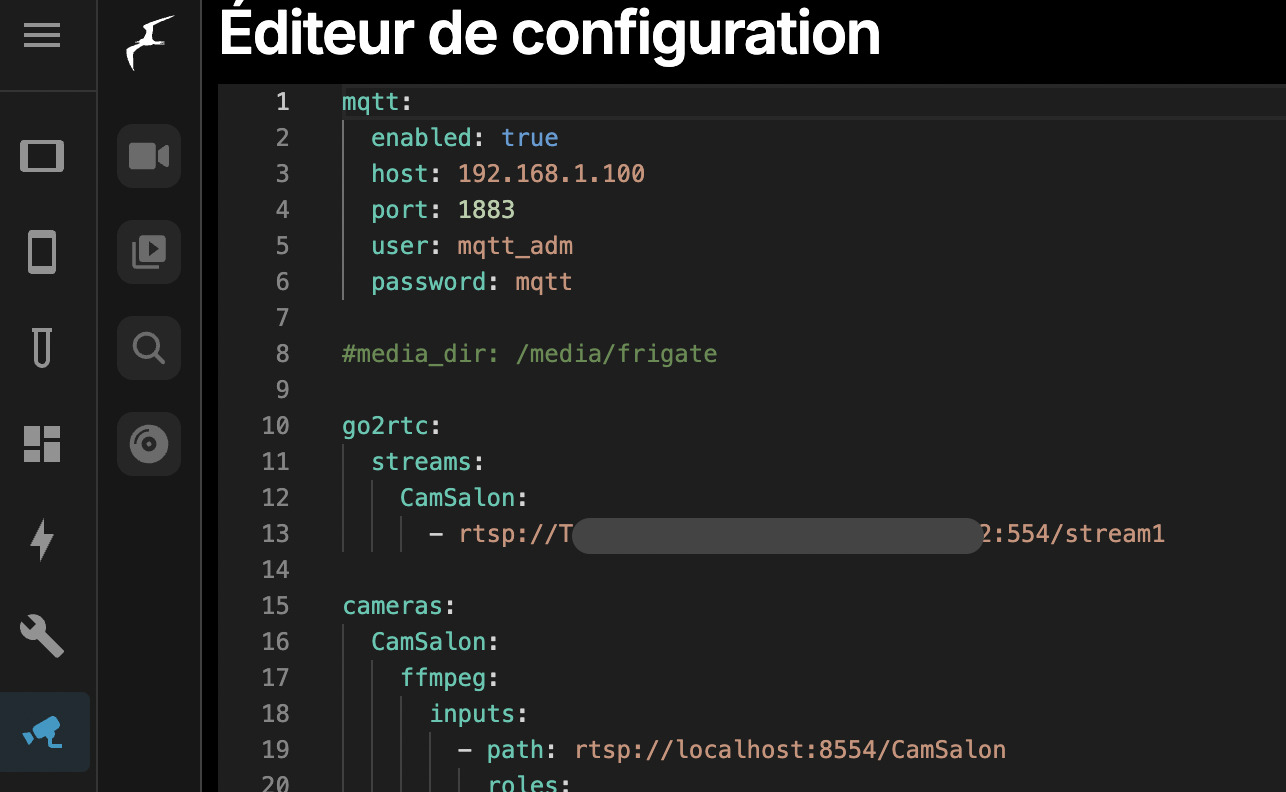

PS : J’ai bien accès à ma configuration depuis l’éditeur de configuration de Frigate.

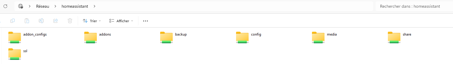

ce n’est pas dans /config, mais bien /addons_configs. Allez à la racine , tu devrais voir le dossier /addon_configs.
J’avais bien compris que c’était bien /addons_configs.
Je viens de passer par le partage de fichier et effectivement je retrouve bien le dossier et les fichiers associés. Merci.

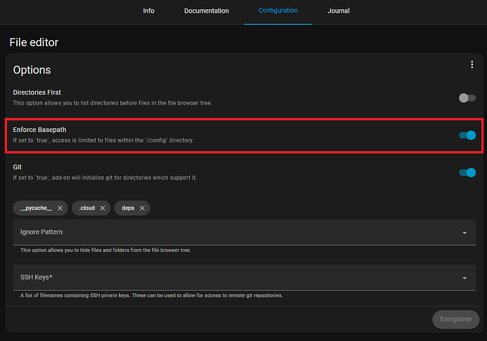

Du coup, pour compléter mes lacunes :upside_down_face:, quelqu’un pourrait juste m’expliquer pourquoi le répertoire « /ccab4aaf_frigate/ » et son contenu ne sont pas visibles lorsqu’on passe par File Editor ou Studio Code Server depuis Home assistant ?
Dans file editor il faut décocher enforce basepath
Ah super !

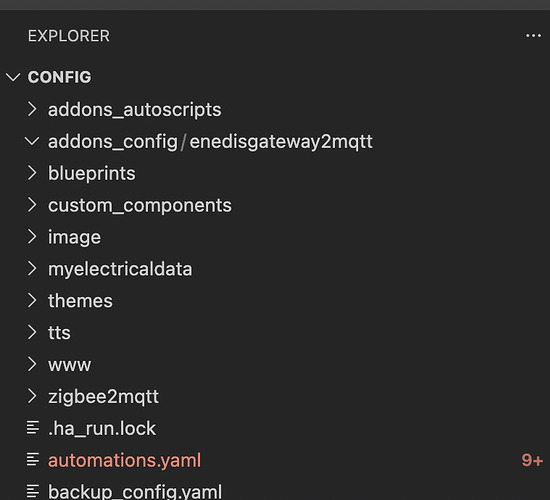

Si quelqu’un connait le paramètre pour studio code server, je suis preneur.
