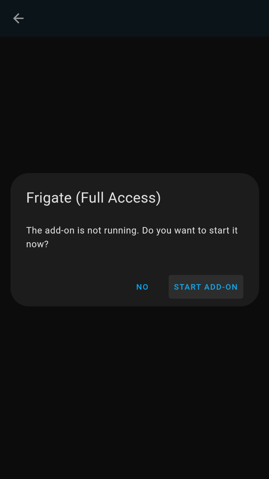

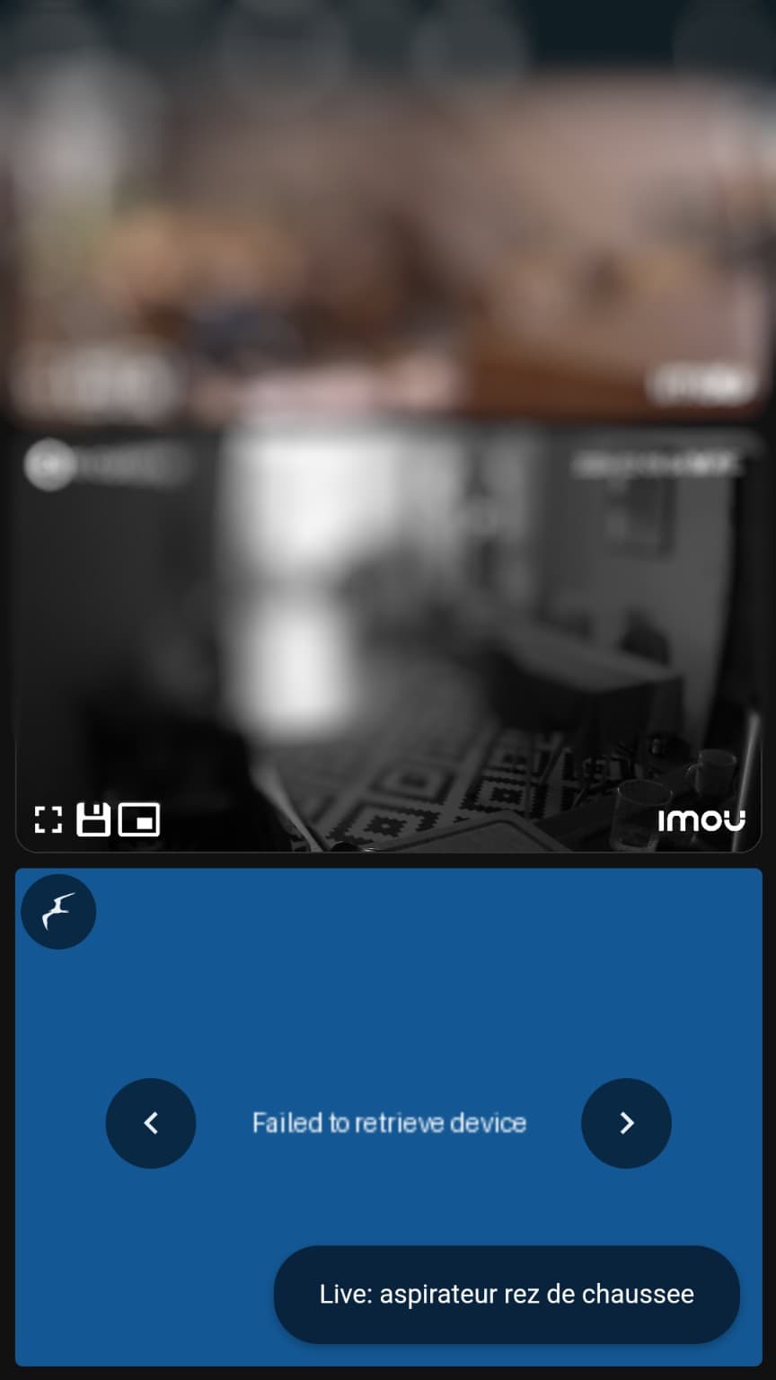

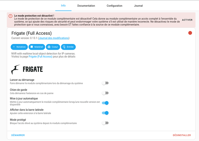

Frigate add on ne démarre plus depuis aujourd'hui!?
Bonjour a tous
Frigate add on ne démarre plus depuis aujourd’hui! ?
Ça fonctionnait impec hier
Voici la config et le log

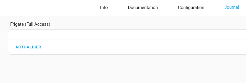

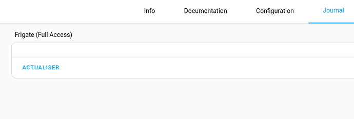

et le log

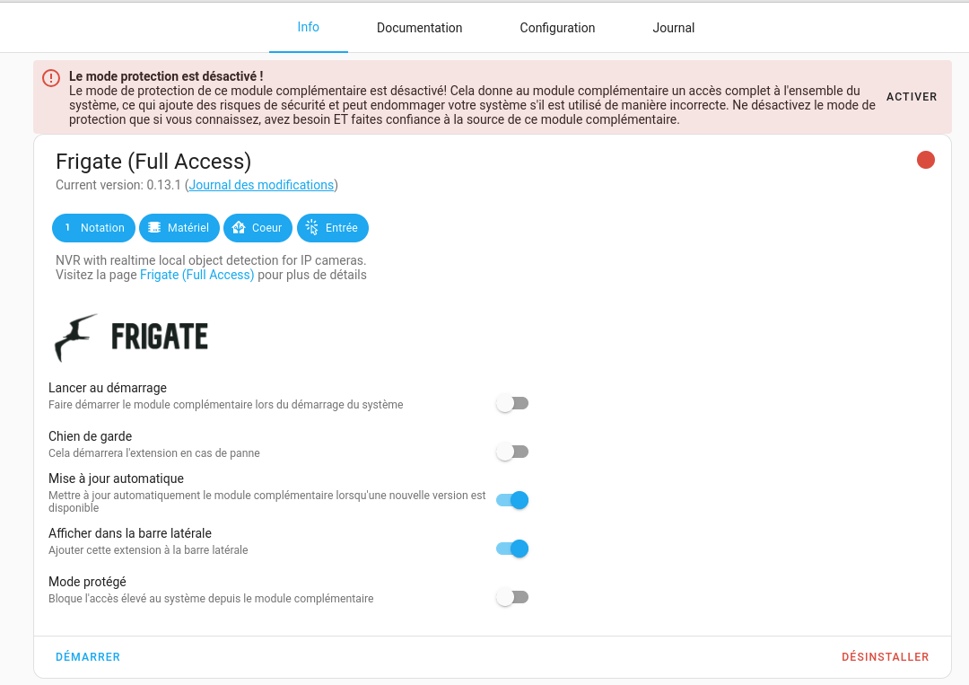

Est-ce qu’il y a quelque chose dans les log d’HA?
Je sais que Frigate est passé en 0.13.1 stable avec des breaking changes (la db change il me semble) ces derniers jours, tu as fait une mise à jour?
oui j ai fait la maj aujoudhui, mais je croix que cette panne est survenue avant (?)
Tu peux pinger tes caméras? Y’a beaucoup d’erreur de « route » donc de réseau pour accéder aux caméras.

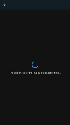

@Cloom Oui, quand j’ai redémarré le module complémentaire Frigate, une des deux caméras, la caméra nommée « cuisine » était éteinte. Mais la caméra du salon était allumée. Le problème est surtout que ne module ne démarre pas.
Peut-être dois-je rééditer la demande d’aide avec les deux caméras bien allumées ?

Tu as bien mis QUE ça dans ton configuration.yaml dans Frigate?
Car les erreurs parlent de tes caméras, Frigate ne devrait plus voir tes caméras si tu mets la minimum config.
Tu as ces logs où? Dans l’onglet Journal du module complémentaire de Frigate?
Oui, je n’ai mis que cette configuration minimale, j’ai trouvé bizarre comme toi que mes caméras apparaissent…
Oui, le log est tiré du journal du module complémentaire
Alors j’ai desinstalé frigate puis redemarré puis reinstallé , avec la config de base minimaliste : Aucun pb !
du coup j’ai remis mon code de depart en corrigeant les Roles
et voici le log

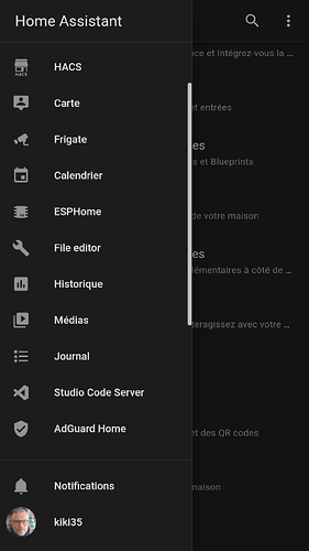

Mais lorsque je clique sur la barre latérale, y pas la page frigate…

Et la.ca tourne sans.demarrer et sans arrêt
il faut assigner une IP fixe, soit en la configurant sur ta cam soit en faisant une réservation d’IP par rapport à l’adresse MAC dans ton routeur.
Est-ce que tu as l’option « afficher dans la barre latérale » de bien activé?
C’est un screenshot d’HA? Tu as le stream de tes caméras dans HA + dans frigate? Si c’est le cas il vaut mieux utiliser go2RTC et juste Frigate pour éviter d’avoir trop de connexions sur tes caméras. As-tu une intégration spécifique pour tes caméras?
Pour le démarrage et que ça tourne sans arrêt, le bouton démarrer c’est le même que celui dans les modules complémentaires. Et si ça tourne sans rien mettre il faut regarder les logs.
Tes logs ne disent pas que Frigate s’arrête mais qu’il y a des erreurs avec tes caméras.
