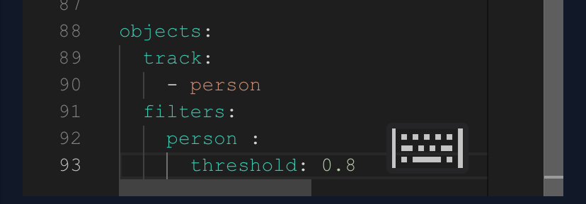

Bonjour si tu cherches encore la réponse et ça pourrait servir à d’autres le réglage est à faire du côté de Frigate par défaut le pourcentage minimum est de 70% tu peux changer ça dans les réglage comme ceci :
objects:
track:
- person
filters:
person:
threshold: 0.8
