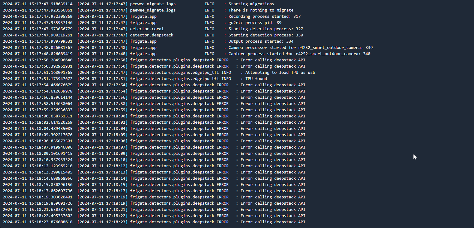

J’ai installé Frigate et brancher un Google Coral le tout sur mon RPi5.
Cela fonctionne, mais la détection des objets n’étant pas top, j’ai tenté d’installer CodeProject.

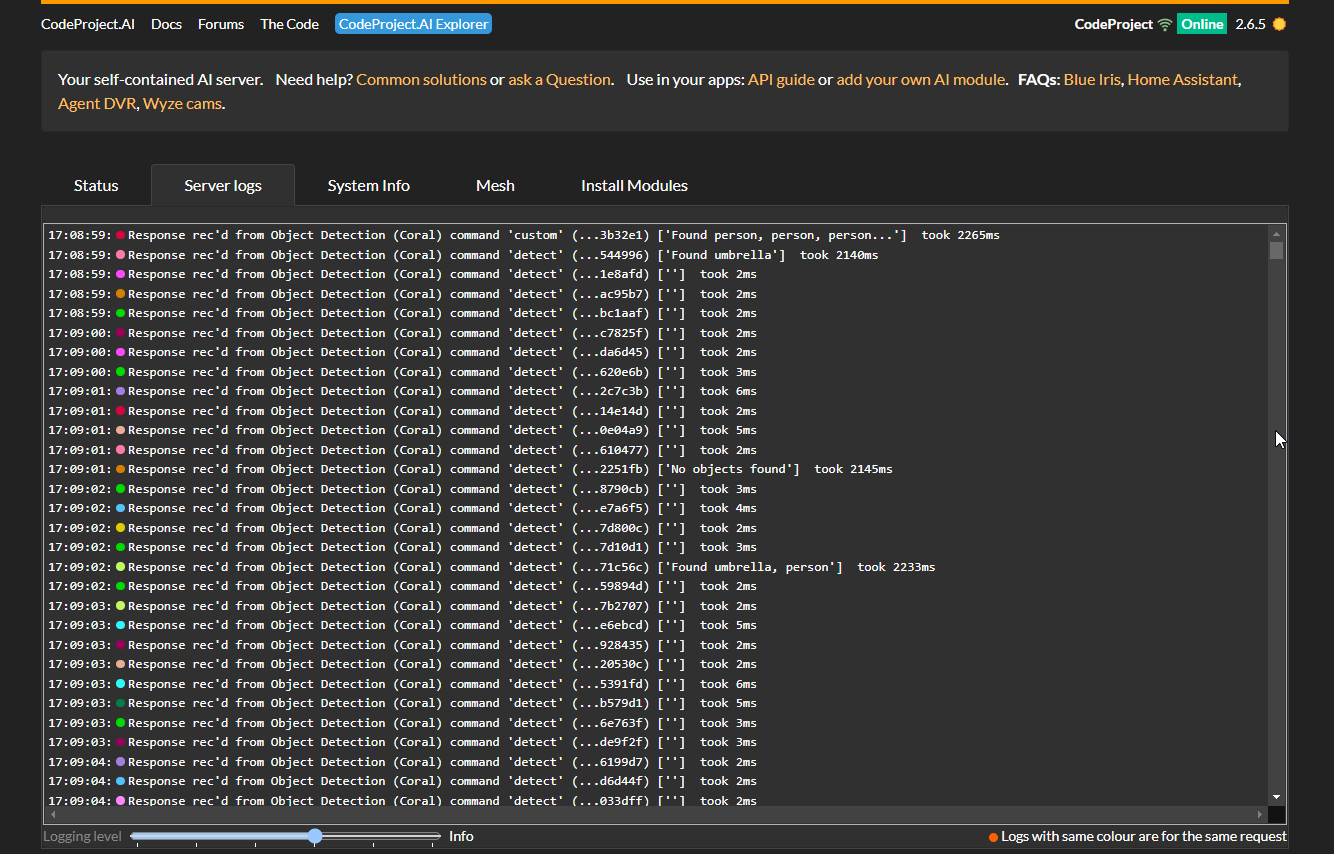

Je l’ai installé sur une VM sur mon petit serveur.
CodeProject tourne et j’ai pu installer l’Object Detection (Coral).
Dans les logs de CodeProject, il se passe bien quelque chose.
Mais sur Frigate, cela ne semble pas communiqué.
Voici la config de Frigate :

Frigate n’arrive pas à appeler l’API de CodeProject, mais je ne sais pas pourquoi.
