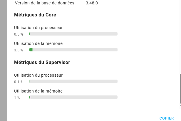

Niveau cpu et mémoire , je suis large …
A signalé que les caméra enregistre bien …
Quelqu’un a déjà eu le même souci ? D’où peut venir ce blocage ? a mon avis ce n’est pas le pc ni le tel non plus … l’un est sous Windows et l 'autre sous Android, j’ai essayé avec Firefox et chrome, idem , … je vois plus …
