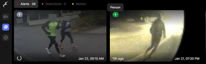

Je récupère bien à l’adresse ip_lxc:5000 des minis clips classés comme « Alerts » avec « Person » qui s’affiche lors du survol du pictogramme en haut à gauche du clip.

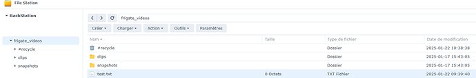

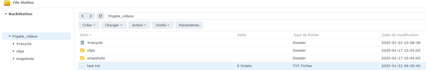

  • La commande touch /mnt/frigate_videos/test.txt écrit le fichier sur le NAS

root@frigate:~# ls -l /media/frigate
total 16
drwxr-xr-x 2 nobody nogroup 4096 Jan 17 15:43 clips
drwxr-xr-x 3 nobody nogroup 4096 Jan 23 09:54 recordings
drwxrwxrwx 2 nobody nogroup 4096 Jan 22 10:38 ‹ #recycle ›
drwxr-xr-x 2 nobody nogroup 4096 Jan 17 15:43 snapshots
-rw-r–r-- 1 nobody nogroup 0 Jan 23 10:28 test2.txt
-rw-r–r-- 1 nobody nogroup 0 Jan 22 09:39 test.txt
touch /media/frigate/test4.txt
provoque l’écriture dans le dossier Volume1\frigate_videos du NAS

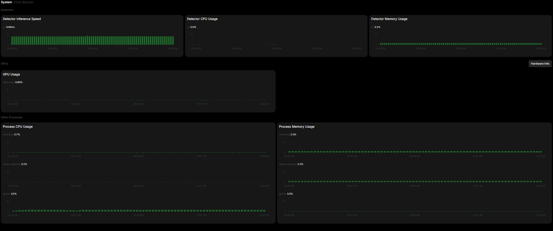

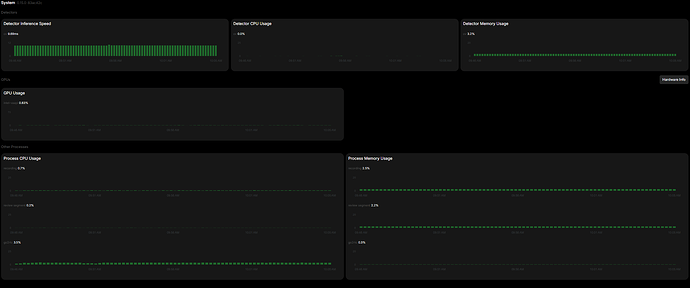

J’avais un Coral USB au début, mais depuis l’intégration de OpenVINO, je suis passé dessus avec le GPU intégré de mon processeur (Intel i5-6500T) et j’ai revendu le Coral.
Je te conseil de bien appliquer des masques sur les zones sans intérêt( genre les arbres ou le ciel) pour baisser la charge de traitement et le nombre de détections.
De même, pour la détection, ne pas utiliser le flux principal, mais plutôt un flux secondaire avec une résolution plus basse pour optimiser les ressources et régler les frames pour la détection à 5 fps (soit dans Frigate, soit dans la camera si c’est possible)
Voici un screen actuel sans Coral, avec deux caméras (une en 720p et l’autre en 3M), enregistrement continu des 15 derniers jours, et go2rtc pour lecture sur home assistant qui tourne sur une autre VM
