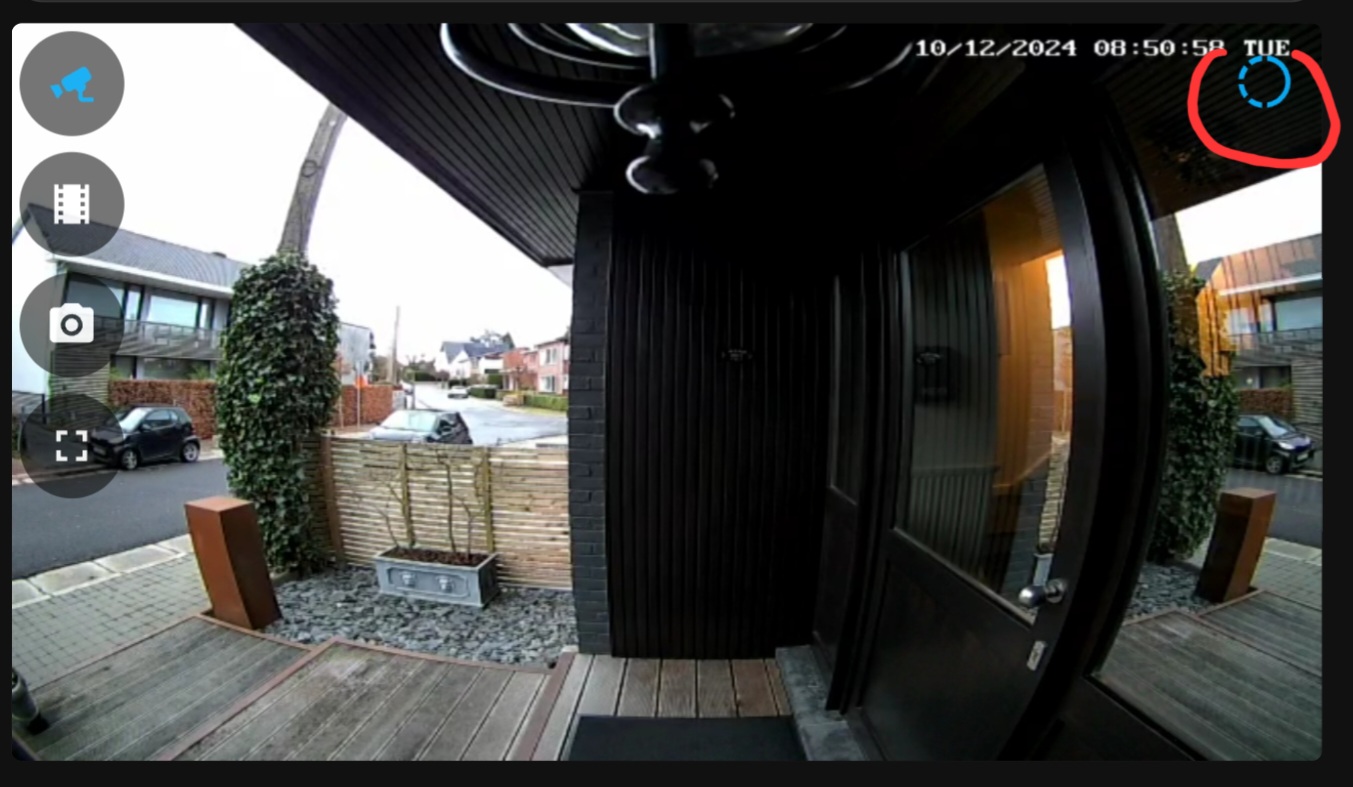

Frigate: mise à jour 10/12/2024: "icône" inconnue
Avec la mise à jour de la carte Frigate, une icône est apparue en haut à droite de la carte.
Je ne retrouve pas l’utilité de cette icône dans les paramètres de la carte et je ne sais pas la faire disparaître non plus.
Quelqu’un sait à quoi ça peut servir ?
Quand je passe ma souris sur l’icône, cela indique « Absence de flux en direct ».
Mais je n’ai rien changé à ma config… Et la caméra Reolink WiFi semble bien s’afficher en « quasi » direct, à la seconde près quoi…

Bonjour à tous, le problème semble résolu avec la mise à jour 6.0.3 de ce jour. L’icone inconnue a disparu. Bonne journée

pour enlever l’icône :
live:
  show_image_during_load: false

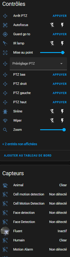

C’est directement dans appareil que j’avais un souci:

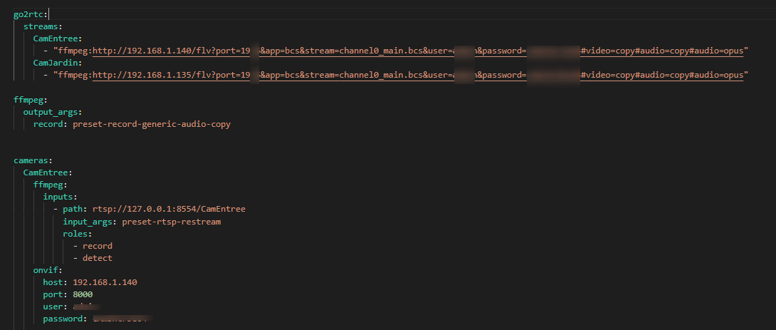

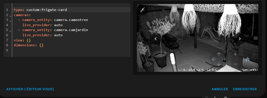

J’ai toujours eu des soucis avec la carte frigate et mes caméras Reolink E1 et depuis les dernières mise à jour, c’est une tuerie, plus aucun message d’erreur ou d’alerte dans les logs.
J’avais quasiment la même config de carte que toi @WarC0zes, puis là je suis passé, comme l’indique le site frigate, de rtsp à cette config dans mon yaml :
Et dans ma carte frigate, je n’ai absolument rien mis :
C’est fluide et zéro alerte ou erreurs, si ca peut aider :slight_smile:
