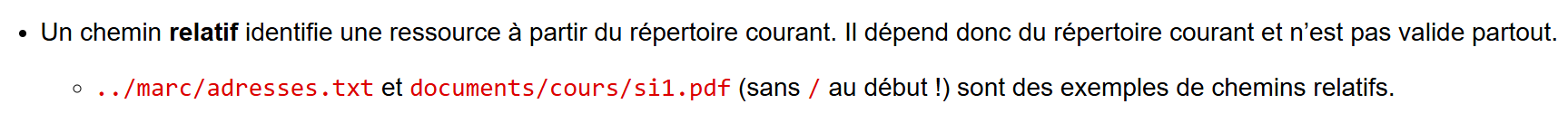

le point c’est le chemin où tu te trouves, donc lorsque tu mets un point devant ton chemin tu le défini de façon relative et pas absolue
si tu es dans /home et que tu fais mkdir ./dir tu vas créer un repertoire dit dans /home
si tu es dans /tmp et que tu mkdir ./dir tu vas créer un répertoire dir dans /tmp
compris ?
Donc, lorsque j’ouvre ma session debian, je suis positionné automatiquement sur /home/stephane.
S je mets le “.”, je reviens à /home ?, si je ne le mets pas, je reste sur /home/stephane.
Ai-je bien compris ?
non le . (point) c’est l’endroit ou tu te trouves tout simplement
tu confond avec le .. (point point) qui est le parent de . (point)

Quand tu ouvre une session sur ton serveur, tu est par défaut dans le répertoire de ton utilisateur.
En ouvrant ta session stephane, tu est positionné par défaut dans « /home/stephane/ »
Le « . » indique un emplacement relatif (pour ne pas avoir a saisir l’emplacement complet).
Si tu est de « /home/stephane/ » :
mkdir ./test <= créer le dossier « /home/stephane/test »
(mkdir /test (avec un sudo devant pour avoir les droits, aurait créer un dossier à la racine du serveur donc /test).
Si tu te positionne dans ton dossier test cd ./test ou cd /home/stephane/test, un mkdir ./test, va créer un dossier test dans test : /home/stephane/test/test/
Si on en revient à la conf docker, c’est la même chose, a chaque fois que tu à un « . » devant un « / », tu travail depuis l’espace ou tu est (donc /home/stephane/) <= l’espace relatif.
Sur ton montage, on voit que ton NAS est monté dans « /mnt/frigate »
./mnt/frigate:/media/frigate => le repertoire « /home/stephane/mnt/frigate » sera utilisé en tant que montage pour le dossier « /media/frigate » du container
/mnt/frigate:/media/frigate => le repertoire « /mnt/frigate/ » (donc ton nas, d’après ton retour de commande df -kh sera utilisé en tant que montage pour le dossier « /media/frigate » du container
Si je comprends bien, le “.” et le “..” ont la même signification ?
./ <= le répertoire ou tu est
../ <= le répertoire en amont
ls ./ tu liste le répertoire /home/stephane
ls ../ tu liste le répertoire /home/
ls ../../ tu liste le répertoire /
Pour se positionner ailleurs c’est la commande cd
cd /home ou cd ../ te postionne dans /home, si tu réutilise . ou .., ce sera le chemin relatif à partir de /home et non plus /home/stephane
./ C’est le répertoire courant (celui où tu te trouves)
../ est le répertoire parent
