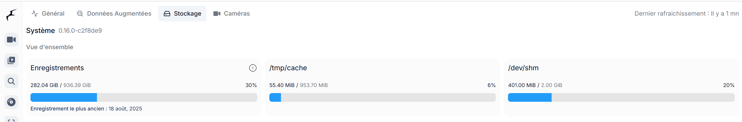

J’ai installé Frigate sous docker sur un miniPC avec un NVMe de 2To.
Lorsque je regarde la répartition de stockage, je vois 3 “partitions” :Enregistrements, cache et shm.
La partition du cache fait quasiment 1To comme celle de l’enregistrement, puis-je diminuer le volume cache pour augmenter celui des enregistrements? Si oui, comment ?

Tu a 1GB de cache et non 1TB : Tout va bien !

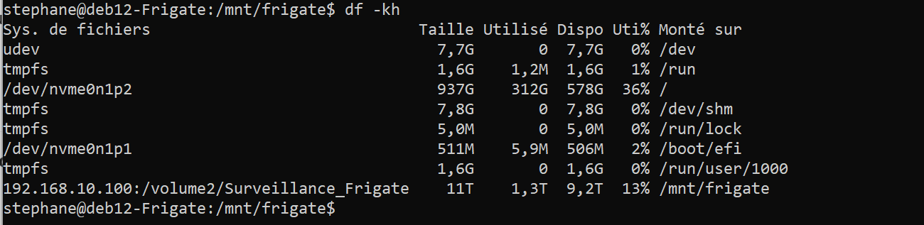

@stefane26 elle te retourne quoi la commande df -kh sur ton hôte ?
Pour aller plus loin, dans ton docker-compose ( volumes: ), tu expose à ton container plusieurs espace locaux :
./config/ : Le dossier de configuration frigate, sur ton disque local qui contient ton /home/
./mnt/frigate : Le stockage de media frigate, sur ton disque local qui contient ton /home/
type: tmpfs : Le cache frigate que tu envois sur un espace RAM de 1Gb
et tu mets à dispo également 2GB de RAM physique à ton container : shm_size: 2gb
(Soit 3GB au total en incluant le cache)
Je viens de relancer la commande mount, et elle a fonctionné… Je ne comprends pas pourquoi, hier, cela me mettais une erreur : mount.nfs : protocol not supported.
tu comprends mieux pourquoi tu ne vois qu’un To .?
d’ou ma question comment est configuré le stockage de ta machine hôte
Tu as une erreur sur ton docker-compose :
tu expose /home/$USER/mnt/frigate à ton container - ./mnt/frigate:/media/frigate et non /mnt/ - /mnt/frigate:/media/frigate
La subtilité, le « . » qui indique un chemin relatif et non absolu ^^

Ca ne fait simplement pas ce à quoi il s’attendait (balancer le « media » de frigate sur son nas).
Là, tout reste en local (media frigate et config)
jusque la il n’arrivait meme pas a faire son montage :wink:
