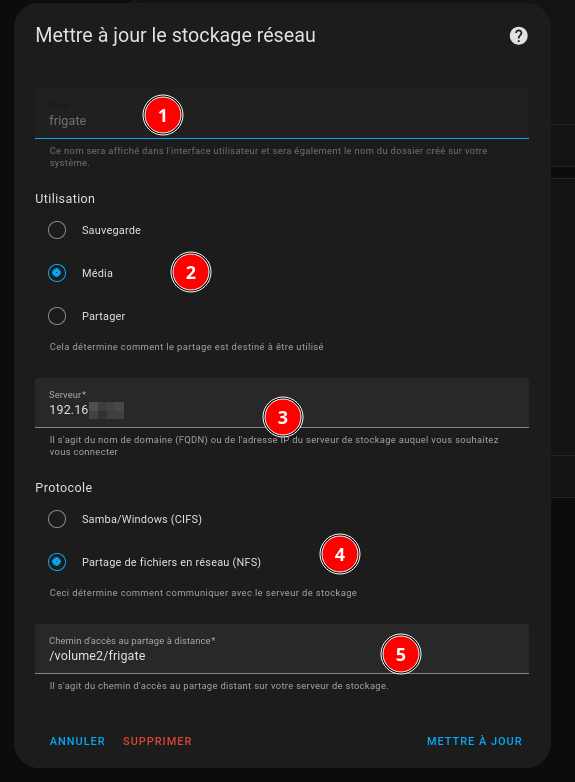

J’ai été dans Parametres - Système - Stockage
J’ai rajouté un stockage réseau (voir image ci dessous)
en chosissant « Media », l’IP du NAS, partage NFS et chemin du partage

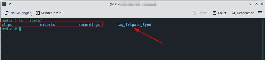

J’ai redémarré le service frigate et j’ai aussitot controlé sur le partage NAS que le dossier frigate était créé
ET VOILA !
J’ai créé juste un dossier TAG sur le share NFS du syno pour m’assurer que le mount /media/frigate se fasait bien et effectivemet au lancement du service frigate on voit les dossiers se créer et on voit mon TAG

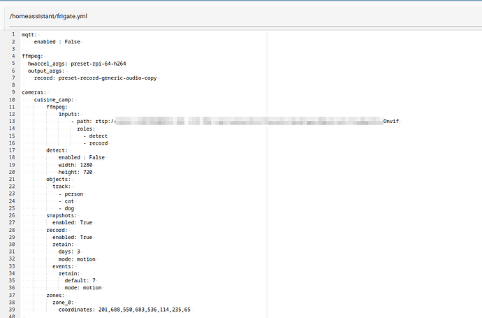

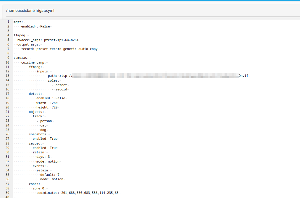

Concernant mon frigate.yml, voila en dessous mon fichier pour ce lab de test.
Je n’ai pas de MQTT pour le moment
Avec ce frigate.yml, sur camera Imou ranger 2k j’arrive parfaitement à enregistrer des snapshot et video avec son directement sur le NAS Syno.
J’espère que cela pourra aider

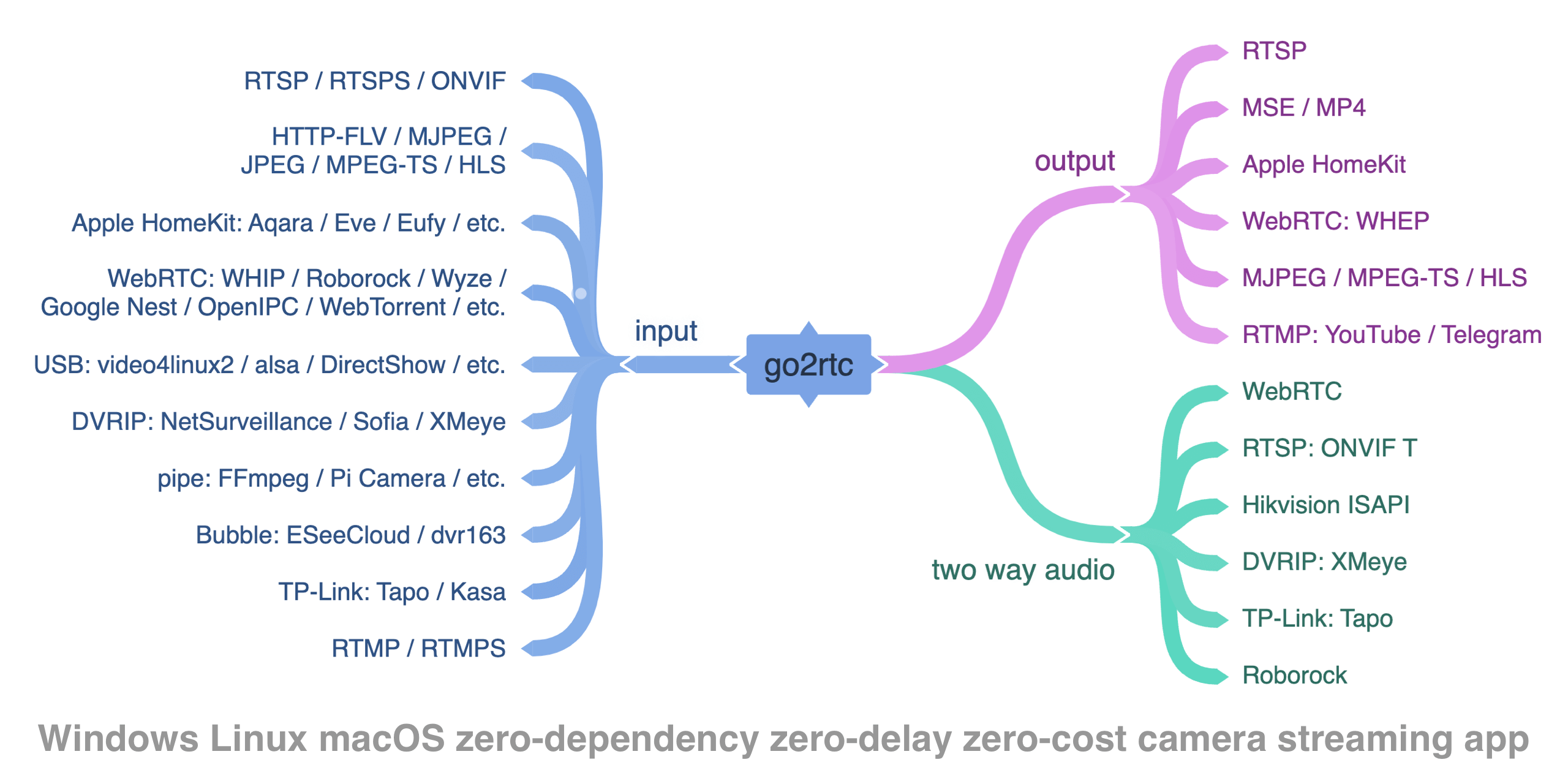

go2rtc c’est pour limiter les connections vers tes caméras et avoir du « temps réel » pour streamer.
tu connectes tes caméras à go2RTC (RTC pour Real Time Communication) et lui rebalance les streams vers qui le demande:
Si tu as 3 personnes qui regardent le stream sur l’app HA, le stream qui est balancé sur un chromecast normalement ça fonctionne bien, comme si tu faisais un visioconférence avec Zoom, Teams, Google Meet, Jitsi, etc

Ca fonctionne !!! J’ai suivi ta solution à la lettre et j’ai enfin mes élèments qui sont stocké sur le NAS, j’ai vus la création des fichiers en direct !
Et la capture de ton fichier yaml m’a permis de voir mon erreure également
mqtt:
  enabled: False
# mqtt:
#   host: 192.168.1.##
#   port: 1883
#   user: ****
#   password: ****
database:
  path: /config/frigate.db
J’ai donc supprimé les differents fichiers: frigate.db, etc et dans le fichier yaml j’ai supprimé le paragraphe « database »
et ça fonctionne.

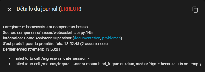

bonjour, je me permet de deterrer le topic.
quand je suis les instructions “Home Assistant network storage de frigate” le montage fonctionne parfaitement et mes enregistrements camera se font correctement sur mon nas.
par contre quand je dois redemarrer ma VM HA OS sous proxmox, frigate enregistre quelques fichiers en local sur /media/frigate juste avant l’arret (j’imagine que le demontage du lien vers le NAS se fait avant l’arret de frigate).
du coup au redemarrage de HA le montage du lien reseau ne fonctionne plus car des données sont déjà présente dans /media/frigate (en local sur HA).
pour que cela fonctionne de nouveau je dois supprimer les fichiers dans /media/frigate (en local) et mettre a jour le point de montage.
y a t’il une solution à ce problème?
