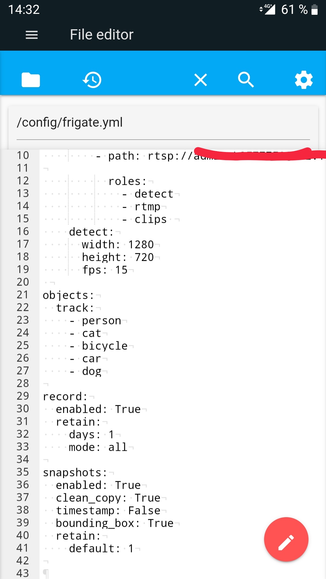

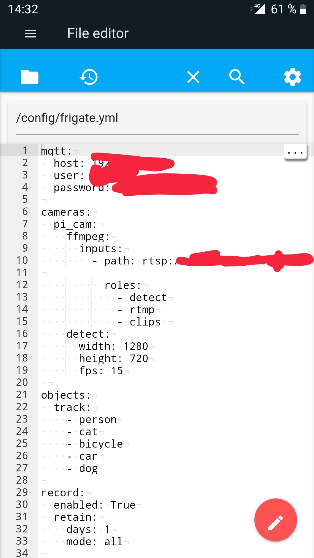

Depuis hier, je crois, frigate ne fonctionne plus
Tout fonctionnait jusqu’à la
Voici mon code
Merci de votre aide

Je dirais caméra HS, c’est le principe de la panne,ça marchait avant…
Arrivez-vous a lire le flux rtsp, en direct sans passer par HA ou frigate…
Bon, un peu honte…
Ma fille avait débranché la prise de la caméra
Tout fonctionne maintenant
