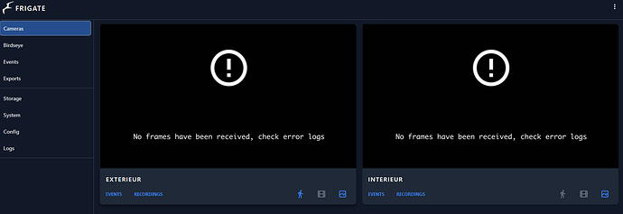

Frigate - No frames have benn received, check error logs
J’ai un soucis avec Frigate, depuis hier je n’ai plus de retour de détections. Quand je vais sur Frigate j’ai ceci (voir image). Je vais donc voir les logs mias je ne comprend pas vraiment l’erreur. Pouvez-vous m’aider s’il vous plait ? Merci d’avance.

2024-07-12 11:52:34.817485549  [2024-07-12 13:52:34] frigate.comms.mqtt             ERROR   : Unable to publish to stats: client is not connected
Tu n’avais pas eu un pb identique avec webrtc et résolu en redémarrant les caméras ?
C’est quoi comme cam ? Ta config Frigate ?
Oui oui exactement j’ai tenté ici mais ça n’a pas abouti :sweat_smile:
C’est des Tapo C500 et C200.

Je ne comprend pas le pb puisque sur l’appli de tapo ça marche… je ne vois pas d’où ça peut venir
Ah d’accord, je vais déjà corriger ça, merci !
L’appli tapo n’utilise pas le flux rtsp.
Peux-tu publier le chemin rtsp complet ( en masquant identifiant et mdp ) stp ? Juste pour vérifier quelque chose :wink:
Ah je pensais.
rtsp://email:MDP@192.168.1.40:554/stream1
C’est ok si je me réfère à la doc Tapo.
C’est étonnant donc que tu n’accède pas au flux via vlc :thinking:
Je comprends pas ça marchais hier et j’ai rien touché depuis…

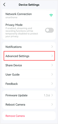

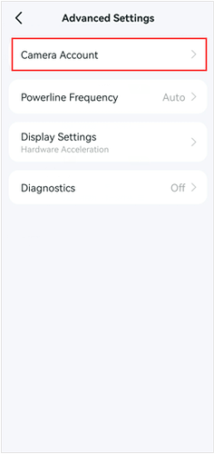

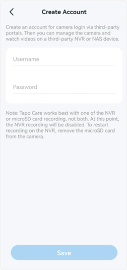

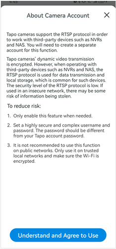

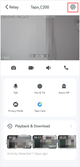

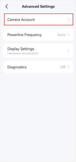

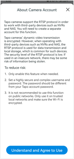

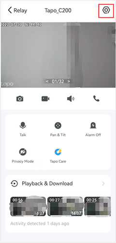

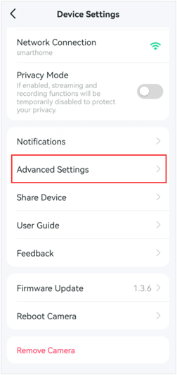

A tout hasard va vérifier le paramètres camera account sur ton appli
  1. Sur la page Live View , appuyez sur l’icône dans le coin supérieur droit pour accéder à la page Paramètres de l’appareil .
  1. Appuyez sur Paramètres avancés , puis sélectionnez Compte de caméra pour créer un compte (nom d’utilisateur et mot de passe) pour la connexion de la caméra sur d’autres portails.
Vous verrez une invite comme ci-dessous (À propos du compte de la caméra), veuillez la lire et appuyer sur Comprendre et accepter l’utilisation , vous pourrez alors créer un compte pour la caméra.
Remarque : Le nom d’utilisateur et le mot de passe doivent contenir de 6 à 32 caractères.
J’ai fait comme c’est dit :confused:
Elles répondent au moins au ping tes cameras ?
Oui elles répondent toute les deux
et avec gortc je les ai aussi
What ??? GO2RTC se base normalement sur le flux rtsp donc vraiment étrange ton affaire, et que tu n’ai pas le flux dans VLC à minima :thinking:
Je suppose que tu as redémarré Frigate dès l’apparition du pb …
Hors sujet par rapport à ton pb mais pas besoin d’avoir l’addon go2rtc , il est activable directement dans Frigate qui l’embarque dans ses binaries.
Configuring go2rtc | Frigate

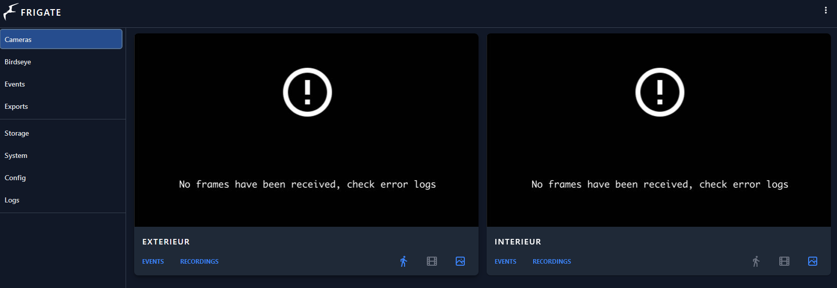

Je l’ai bien redémarré 2 ou 3 fois.
Alors, je ne sais pas pourquoi. Je viens de redémarrer, on sait jamais, et ça marche… je sais pas trop quoi dire.
Je vais me renseigner pour go2rtc parce oui comme tu dis j’ai le module en plus.
