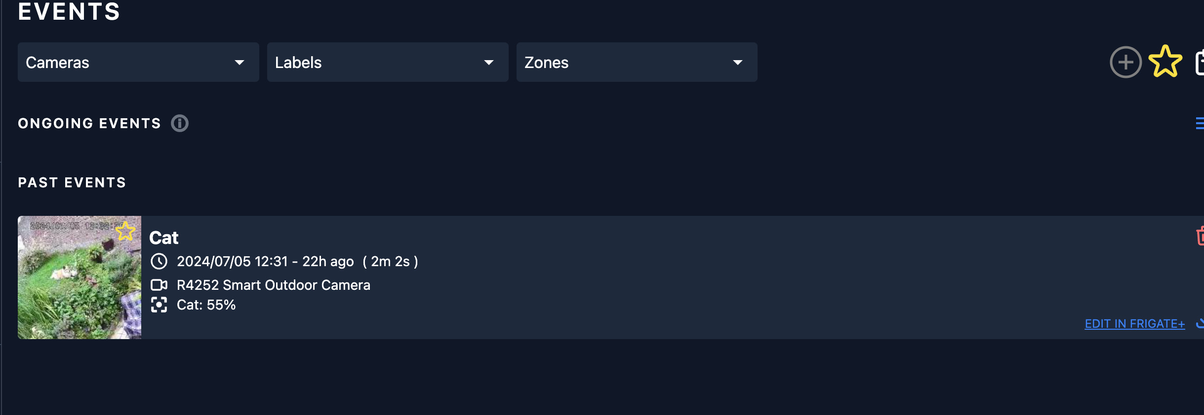

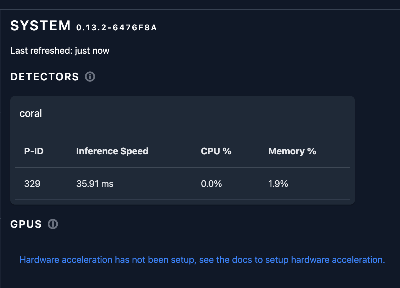

J’ai pu intégrer Frigate et ma caméra. Mais les objets étaient mal détectés, j’ai donc pris un Coral USB que je viens de recevoir, mais malgré celui-ci la détection se fait mal.
Par exemple, mon chat n’est jamais vu.

Le Coral est bien détecté dans Frigate
Le Coral est installé depuis hier, et le seul object cat de détecté est un chien.

Le coral, ça n’aide pas à la détection, ça rends les calculs plus rapides.

Je dois avouer que pour ma part la détection de loin, à part les humains et les voitures j’ai beaucoup de faux positifs (objets chat et bien détectés mais ce sont des humains).
D’après la photo de ton jardin y’a de la verdure, c’est complex, si t’as pas un chat noir qui va bien trancher dans le contraste ça va être compliqué.
Il est gris et blanc.
J’ai créé une zone (mask) pour ignorer la verdure.
A quoi sert l’option « send to frigate+ ». Je le fait pour corriger les faux positifs. Mais j’ai l’impression que rien ne change.
