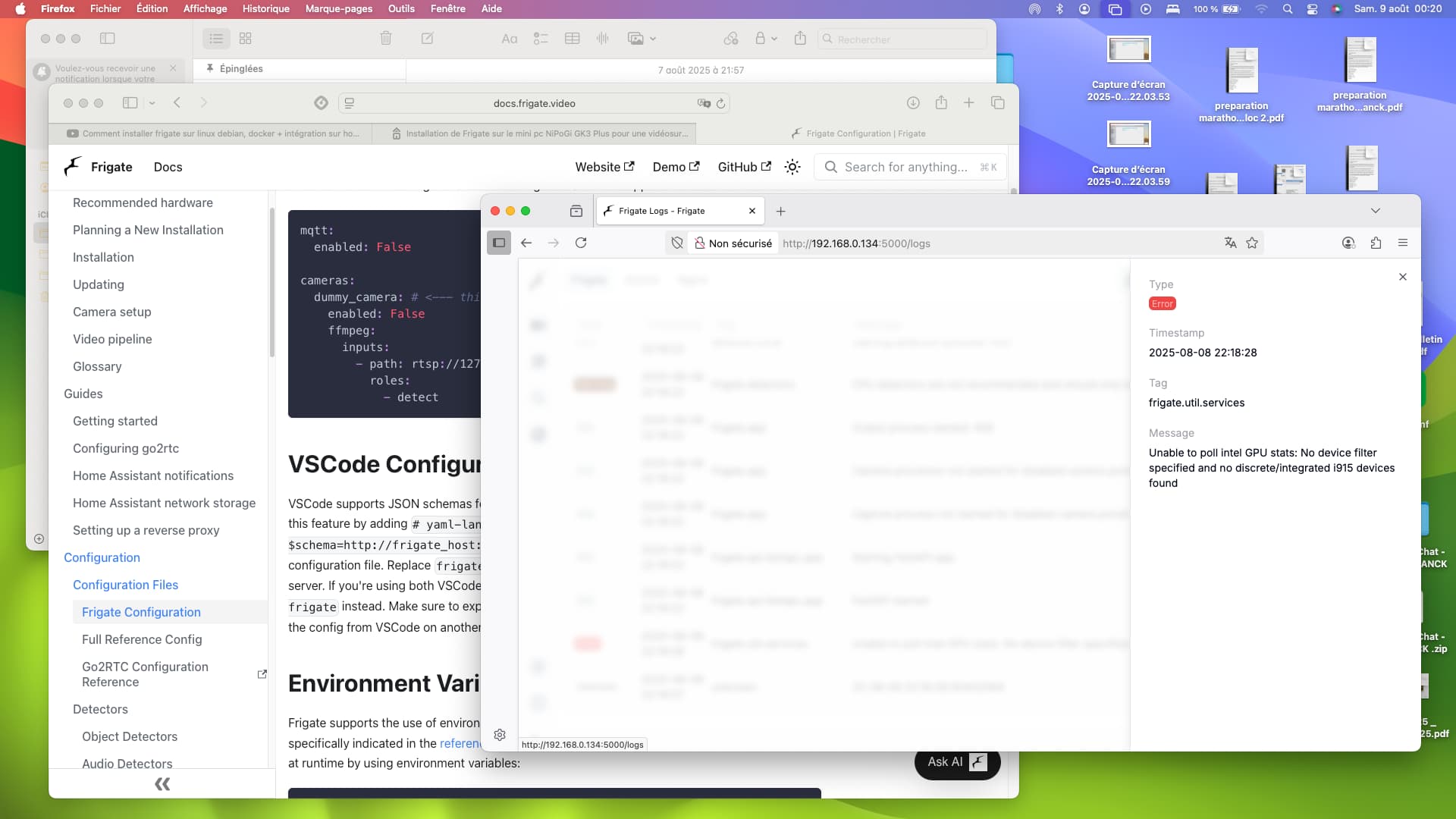

J ai regardé des tutos dans tous les sens et ça ne marche pas. Tout démarre , j arrive à aller dans le fichier de config … mais aucun affichage ; des logs me semblent en erreur . Je ne comprends pas

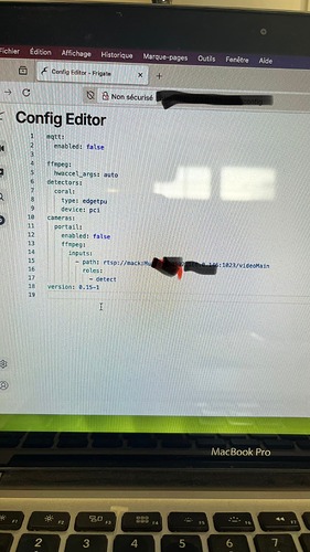

il faudrait fournir ton fichier de conf frigate

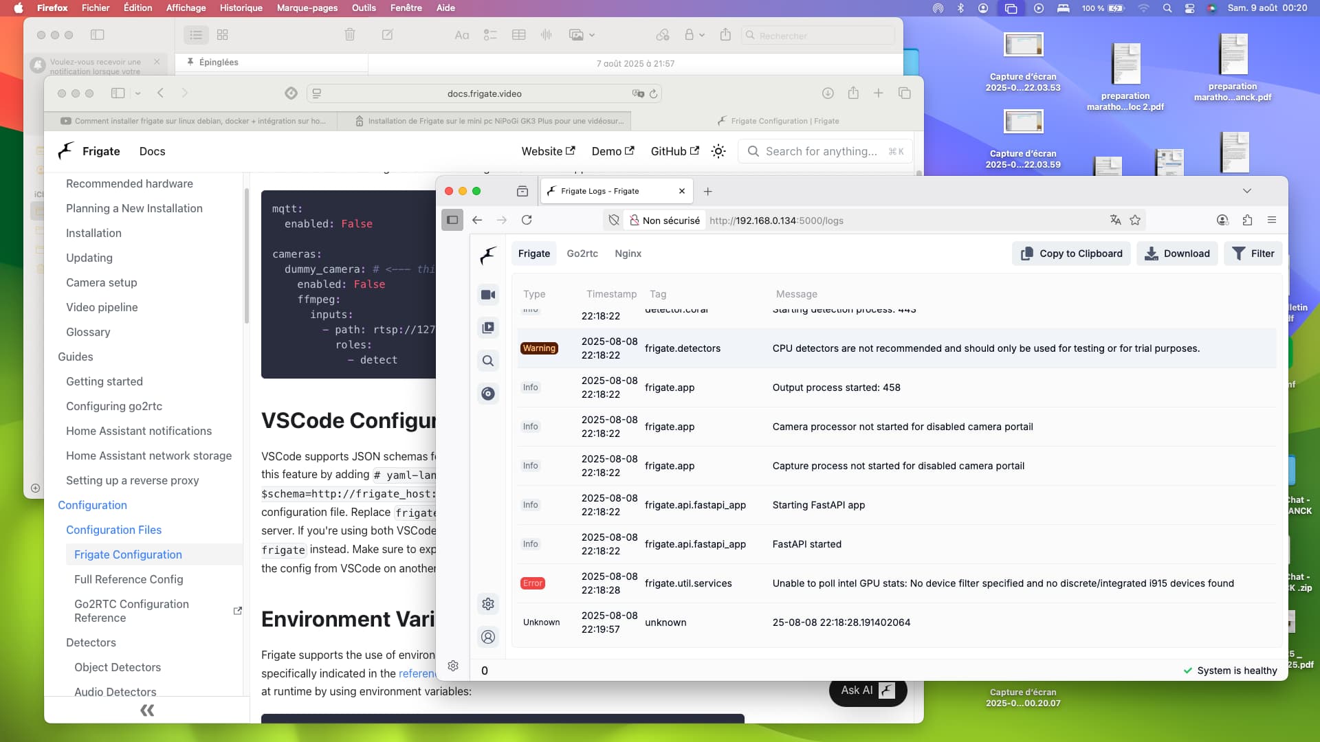

=> Frigate ne semble pas réussir à ouvrir le flux de ta cam.
=> Sur les captures, on a l’impression que ton detector n’est pas bien réglé pour utiliser ta coral (Object Detectors | Frigate) puisqu’il affiche l’alerte que la detection via CPU n’est pas recommandé.

Voilà le config .
Je ne sais pas comment activer les bons paramètres de cartes graphiques, de bon processeur, de bon coral etc..
Je pense que pour la carte coral, la bonne conf doit être :
detectors:
  coral:
    type: edgetpu
    device: pci
Si il y a effectivement un problème d’accès Frigate a la camera (ce que j’ai l’impression avec les erreurs) tu peux tenter avec VLC la même connexion, dans Media > Ouvrir un flux réseau
Tu copie colle ta ligne de flux
rtsp://mack[…]
Si VLC ouvre le flux, la ligne est bonne, le probleme de camera non fonctionnel dans frigate viens d’autre chose. Si VLC n’arrive pas a l’ouvrir, c’est que ta ligne de flux n’est pas bonne.
(controler alors l’identifiant, le mot de passe, le port RTSP, et l’adresse du flux qui est souvent spécifique a la marque de la camera)

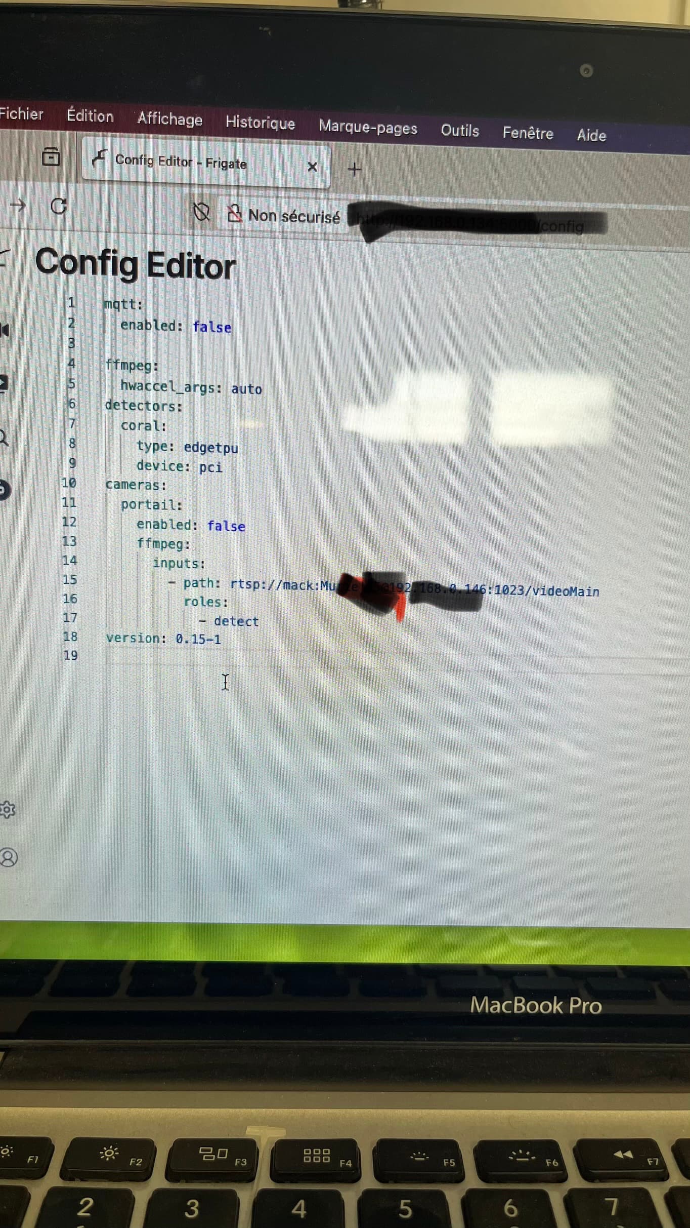

Bonjour @mack
Dans la config de ta caméra ligne 12, tu as le paramètre Enabled sur “false”, essaie de supprimer cette ligne puis enregistre et redémarre complètement Frigate.
Aussi, partage plutôt ta config en utilisant les balises de texte préformaté au lieu de captures d’écran car c’est beaucoup plus facile pour nous d’apporter des modifications et de les partager en retour.

(Tu as encore une capture avec les infos login/pwd de ton flux rtsp plus haut, tu peux la supprimer je pense, puisqu’on a exclu un problème de flux en lui même)
J’ai eu ce weekend également un soucis qui ressemble au tien lorsque j’ai migré de Proxmox 8 vers 9.
Le TPU a changé de Bus et n’était plus reconnu par Frigate. Résultat, frigate moulinait à mort, impossible de voir les logs, d’ouvrir la config, … en gros il faisait le detect sur le CPU et ca plombait tout le système.
Dans un premier temps, je pense que tu devrais désactiver la détection sur ton flux de caméra, ca pourrait éventuellement te permettre d’avoir accès à ce qui se passe dans les logs, et voir si le TPU est bien reconnu ou non. Ca ne coupera pas l’affichage de la caméra, juste la détection d’objets.
