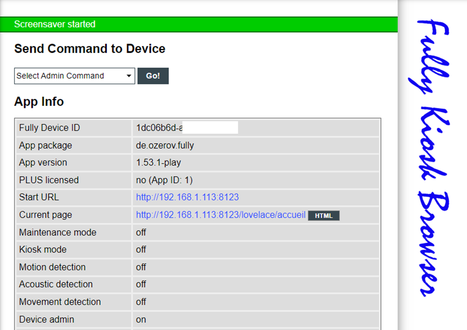

En saisissant l’adresse : http://192.168.1.97:2323/?cmd=deviceInfo (adresse IP de la tablette)
J’ai bien :

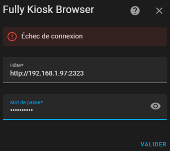

Mais l’accès est « refusé » à Home Assistant lors de l’ajout de l’intégration :

Et simplement 192.168.1.97 (sans http:// et le port), ça va mieux ?
Pourquoi j’y ai pas pensé… :confused:
C’était bien juste l’IP, sans http:// ni le port.
