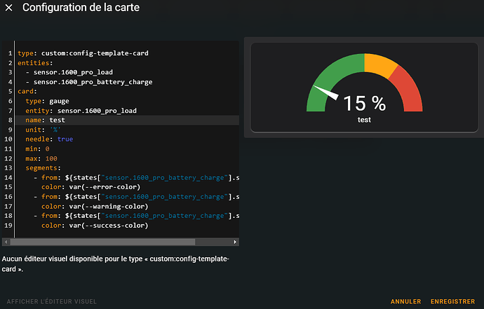

Salut @julienP74
En suivant le lien donné, le code devrait ressembler à :
type: custom:config-template-card
- sensor.victron_battery_soc
- sensor.pourcentage_chantrollet_batterie_target_fin_hc
type: gauge
entity: sensor.victron_battery_soc
needle: true
min: 0
max: 100
segments:
- from: ${states["states(sensor.pourcentage_chantrollet_batterie_target_fin_hc"].state * 0.0}
color: var(--error-color)
- from: ${states["states(sensor.pourcentage_chantrollet_batterie_target_fin_hc"].state * 0.95}
color: var(--warning-color)
- from: ${states["states(sensor.pourcentage_chantrollet_batterie_target_fin_hc"].state * 1.05}
color: var(--success-color)
Après pour que celui-ci puisse fonctionner, il faut installer config-template-card via HACS.
Test vite fait chez moi :
Top ca marche, merci beaucoup.
Je met ma carte en decluttering-card maintenant

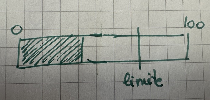

J’espérais trouver un gauge de ce genre, mais je ne trouve pas
Herbs
Septembre 10, 2024, 2:32
6
tu peux regarder de ce côté :
Customizable Animated Bar card for Home Assistant Lovelace
J’avais regardé cette extension, mais je ne suis pas arrivé à grand chose.
