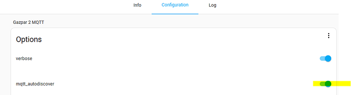

t'as changé autodiscover vers 'off' ? ça doit 6etre on si t'utilise le Mosquitto locale
Oui, c’est bien « off »

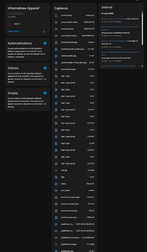

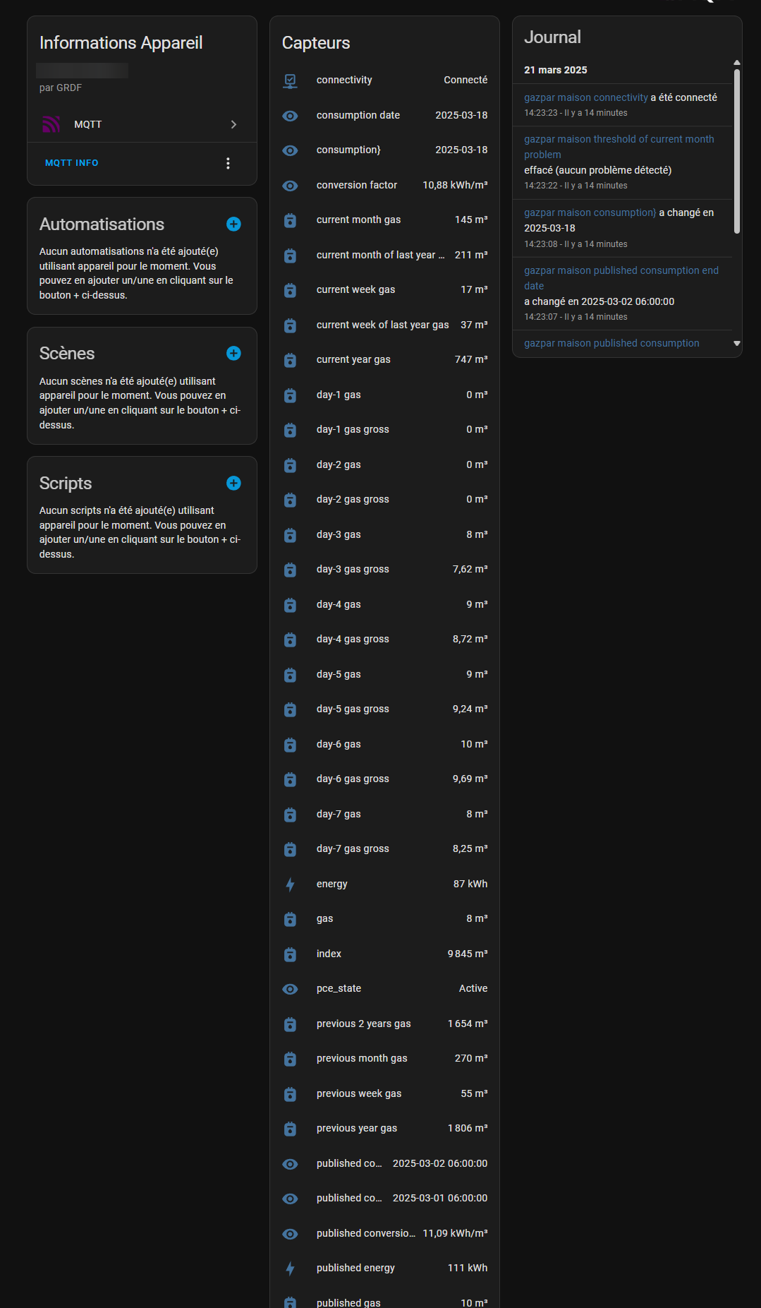

Des nouvelles
Vu, le message d’erreur « not authorized », j’ai cherché du coté des ACL. j’ai donc créé un utilisateur pour Mosquitto (je ne l’avais pas fait car la doc précise que c’est facultatif)
j’avance donc, car maintenant j’ai ceci dans les logs:

Dans la configuration de l’add-on, mqtt_autodiscover est sur On
Mais je n’arrive pas à récupérer les données.

2: Pour en avoir le coeur net, j’ai modifié mon mot de passe sur le site de GRDF (pour info je n’avais aucune difficulté à me connecter au site avec l’ancien mdp). Il y avait de nouvelles « obligations » sur la création des mots de passe, elles empêchaient peut-être la connexion Gazpar d’aboutir.
Maintenant que j’ai reçu des données, il faut que je réussisse à les exploiter.
J'ai réussi la connexion entre GRDF et l'intégration GazPAR2MQTT.
Sauf que j'ai l'impression qu'il ne récupère pas de bonnes informations et je ne sais pas comment les interpréter pour les afficher dans la catégorie "Énergie".
Quelqu’un peut-il m'aider ?
