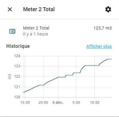

je récupère les infos de consommation de gaz depuis le compteur Gazpar ( il a une sortie impulsions ) , relié a un Ecodevice de chez GCE , ca marche , j’ai bien ma conso sur 2 variables :
-la conso journalière , remise à 0 à minuit ( meter2 )
au passage, il me l affiche en W alors que c est du cm3 … 4m3 consommé par jour , c est énorme :stuck_out_tongue:
-la conso totale , qui est ce qui est affiché sur mon compteur

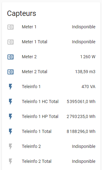

ca me remonte les valeurs suivantes :
meter1 je l utilise pas encore ce sera pour le compteur d eau
meter2 c est connecté au gazpar , meter 2 pour le journalier ( donc remis a 0 a minuit) , unité est fausse c est dm3 , mais je ne sais pas le changer (ou alors il faut diviser par 11 pour m3/W ), et le total c’est ce qui est affiché sur gazpar en m3 :slight_smile:
teleinfo c est le linky , pareil le 1 est en VA au lieu de W , mais pas grave .

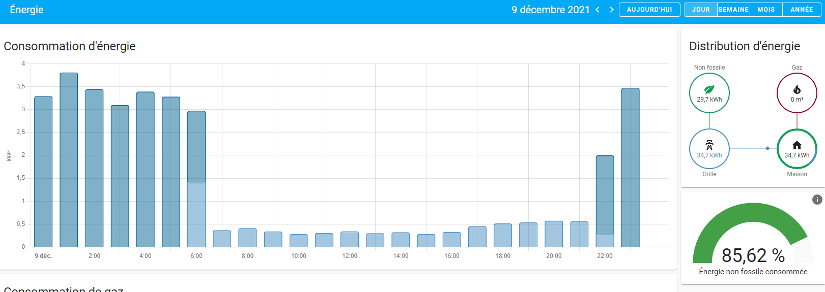

dans la conf HA coté energy , j ai mis les 2 compteurs HP/HC , mais pour le gaz j en y arrive pas encore :slight_smile:

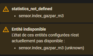

Mais dans le tableau Energie erreur :
Quelqu’un aurais t’il une idée ? Merci à tous pour votre travail et votre aide bien utile pour ceux qui débute sous *HA
C’est l’utility_meter qu’il faut ajouter dans le panneau énergie pas le sensor

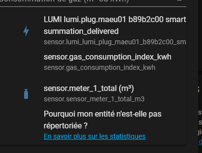

Mais dans le panneau energie je n’ai que : le sensor.meter qui est proposé.

a premiere vue c est ton state: qui n est pas bon
ca me donne bien le gaz dan sle panneau energie
attention aussi a la configuration de l ecodevice, sur un de tes graph c est noté que tu consommes 600m3 par jour , c est bcp :stuck_out_tongue: je tourne entre 2 et 5m3 suivant la température extérieure
