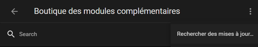

La mise à jour d’un add-on me semble toujours mystérieux - quand on peut le mettre à jour il y a un trait orange dessus.
En principe on peut cliquer sur ce symbole à droite pour chercher des mises à jour:
et aussi dans la boutique des modules:
Mais dans mon cas, cette opération ne semble pas réagir pas rapidement.
En tous cas, si dans la trace il y a: « MetersToHA Container version: dev » c’est que vous aurez une version assez récente pour ce problème « /run.sh: line 166: DISPLAY: unbound variable » .
