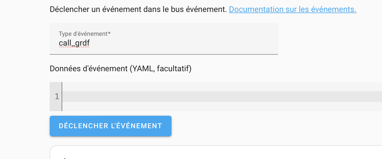

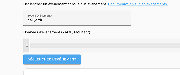

Pour déclencher le call grdf il faut faire comment?
S’il y a toujours l’erreur avec la variable DISPLAY, je dois régler cela autrement.
Pour déclencher l’événement:

Pour lancer le call_grdf je pense pas avoir bien compris… dans outil de développement puis évènement?

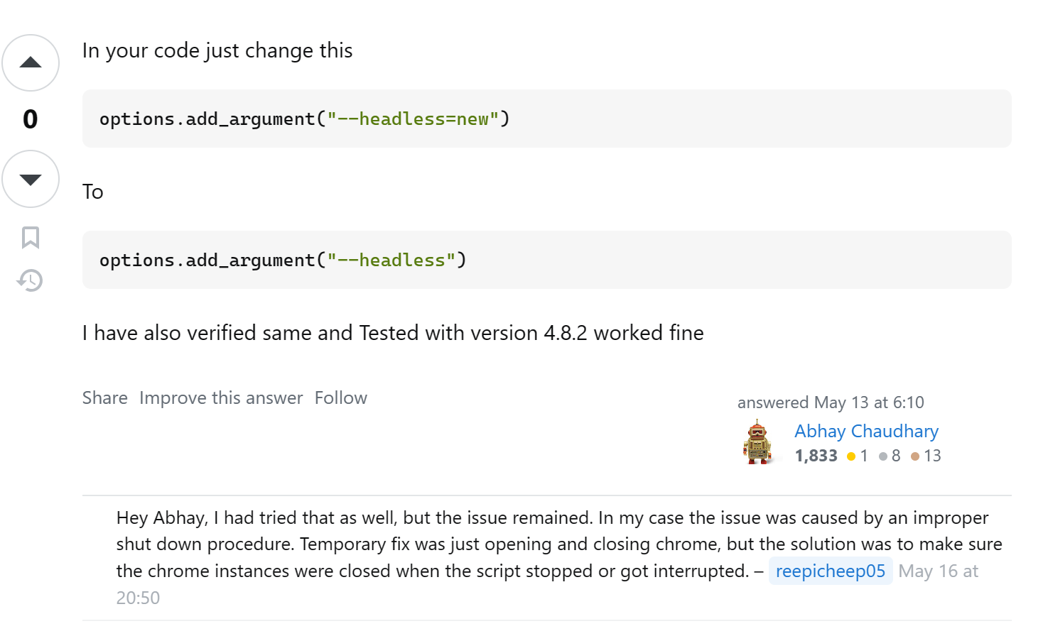

Start the browser Message: session not created: DevToolsActivePort file doesn't exist
je vois ici DevToolsActivePort file doesn’t exist error message. Selenium in Python running on MacOS - Stack Overflow ceci :

Après je comprend pas trop pour le call_grdf…?
call_grdf c’est l’événement par défaut pour que le add-on va chercher les données sur le site de GRDF et le mets dans « une entité ».
Un add-on c’est comme une machine à part qui partage quelques fichiers (/config) et sinon le réseau local. L’add-on se connecte au webservice de home assistant car il obtient automatiquement un token pour le faire. Et cela lui permet d’écouter les événements et d’envoyer des requêtes permettant d’envoyer les données de consommation.

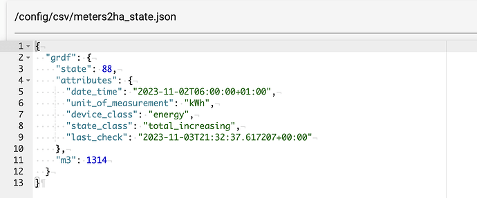

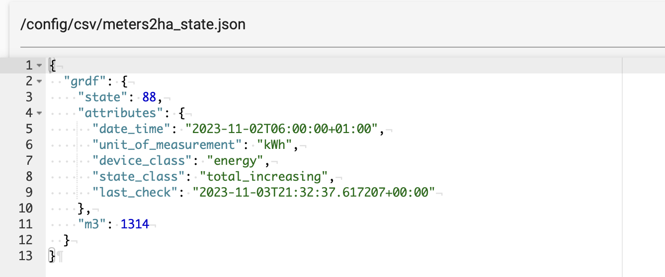

ok j’ai un fichier historique.json avec ca comme info
{"09527062140575":{"idPce":"09527062140575","releves":[{"dateDebutReleve":"2023-10-19T06:00:00+02:00","dateFinReleve":"2023-10-20T06:00:00+02:00","journeeGaziere":"2023-10-19","indexDebut":1304,"indexFin":1304,"volumeBrutConsomme":0.20000000000000001,"energieConsomme":2,"pcs":null,"volumeConverti":0,"pta":null,"natureReleve":"Informative Journalier","qualificationReleve":"Mesur\u00e9","status":null,"coeffConversion":11.15841,"frequenceReleve":null,"temperature":null},{"dateDebutReleve":"2023-10-20T06:00:00+02:00","dateFinReleve":"2023-10-21T06:00:00+02:00","journeeGaziere":"2023-10-20","indexDebut":1304,"indexFin":1304,"volumeBrutConsomme":0.22,"energieConsomme":2,"pcs":null,"volumeConverti":0,"pta":null,"natureReleve":"Informative Journalier","qualificationReleve":"Mesur\u00e9","status":null,"coeffConversion":11.15841,"frequenceReleve":null,"temperature":null},{"dateDebutReleve":"2023-10-21T06:00:00+02:00","dateFinReleve":"2023-10-22T06:00:00+02:00","journeeGaziere":"2023-10-21","indexDebut":1304,"indexFin":1304,"volumeBrutConsomme":0.34000000000000002,"energieConsomme":4,"pcs":null,"volumeConverti":0,"pta":null,"natureReleve":"Informative Journalier","qualificationReleve":"Mesur\u00e9","status":null,"coeffConversion":11.15841,"frequenceReleve":null,"temperature":null},{"dateDebutReleve":"2023-10-22T06:00:00+02:00","dateFinReleve":"2023-10-23T06:00:00+02:00","journeeGaziere":"2023-10-22","indexDebut":1304,"indexFin":1305,"volumeBrutConsomme":0.64000000000000001,"energieConsomme":7,"pcs":null,"volumeConverti":1,"pta":null,"natureReleve":"Informative Journalier","qualificationReleve":"Mesur\u00e9","status":null,"coeffConversion":11.15841,"frequenceReleve":null,"temperature":null},{"dateDebutReleve":"2023-10-23T06:00:00+02:00","dateFinReleve":"2023-10-24T06:00:00+02:00","journeeGaziere":"2023-10-23","indexDebut":1305,"indexFin":1306,"volumeBrutConsomme":0.45000000000000001,"energieConsomme":5,"pcs":null,"volumeConverti":0,"pta":null,"natureReleve":"Informative Journalier","qualificationReleve":"Mesur\u00e9","status":null,"coeffConversion":11.15841,"frequenceReleve":null,"temperature":null},{"dateDebutReleve":"2023-10-24T06:00:00+02:00","dateFinReleve":"2023-10-25T06:00:00+02:00","journeeGaziere":"2023-10-24","indexDebut":1306,"indexFin":1306,"volumeBrutConsomme":0.34999999999999998,"energieConsomme":4,"pcs":null,"volumeConverti":0,"pta":null,"natureReleve":"Informative Journalier","qualificationReleve":"Mesur\u00e9","status":null,"coeffConversion":11.15841,"frequenceReleve":null,"temperature":null},{"dateDebutReleve":"2023-10-25T06:00:00+02:00","dateFinReleve":"2023-10-26T06:00:00+02:00","journeeGaziere":"2023-10-25","indexDebut":1306,"indexFin":1306,"volumeBrutConsomme":0.10000000000000001,"energieConsomme":1,"pcs":null,"volumeConverti":0,"pta":null,"natureReleve":"Informative Journalier","qualificationReleve":"Mesur\u00e9","status":null,"coeffConversion":11.15841,"frequenceReleve":null,"temperature":null},{"dateDebutReleve":"2023-10-26T06:00:00+02:00","dateFinReleve":"2023-10-27T06:00:00+02:00","journeeGaziere":"2023-10-26","indexDebut":1306,"indexFin":1306,"volumeBrutConsomme":0.37,"energieConsomme":4,"pcs":null,"volumeConverti":0,"pta":null,"natureReleve":"Informative Journalier","qualificationReleve":"Mesur\u00e9","status":null,"coeffConversion":11.15841,"frequenceReleve":null,"temperature":null},{"dateDebutReleve":"2023-10-27T06:00:00+02:00","dateFinReleve":"2023-10-28T06:00:00+02:00","journeeGaziere":"2023-10-27","indexDebut":1306,"indexFin":1307,"volumeBrutConsomme":0.26000000000000001,"energieConsomme":3,"pcs":null,"volumeConverti":0,"pta":null,"natureReleve":"Informative Journalier","qualificationReleve":"Mesur\u00e9","status":null,"coeffConversion":11.15841,"frequenceReleve":null,"temperature":null},{"dateDebutReleve":"2023-10-28T06:00:00+02:00","dateFinReleve":"2023-10-29T06:00:00+01:00","journeeGaziere":"2023-10-28","indexDebut":1307,"indexFin":1307,"volumeBrutConsomme":0,"energieConsomme":0,"pcs":null,"volumeConverti":0,"pta":null,"natureReleve":"Informative Journalier","qualificationReleve":"Mesur\u00e9","status":null,"coeffConversion":11.15841,"frequenceReleve":null,"temperature":null},{"dateDebutReleve":"2023-10-29T06:00:00+01:00","dateFinReleve":"2023-10-30T06:00:00+01:00","journeeGaziere":"2023-10-29","indexDebut":1307,"indexFin":1307,"volumeBrutConsomme":0,"energieConsomme":0,"pcs":null,"volumeConverti":0,"pta":null,"natureReleve":"Informative Journalier","qualificationReleve":"Mesur\u00e9","status":null,"coeffConversion":11.15841,"frequenceReleve":null,"temperature":null},{"dateDebutReleve":"2023-10-30T06:00:00+01:00","dateFinReleve":"2023-10-31T06:00:00+01:00","journeeGaziere":"2023-10-30","indexDebut":1307,"indexFin":1310,"volumeBrutConsomme":3.7400000000000002,"energieConsomme":42,"pcs":null,"volumeConverti":4,"pta":null,"natureReleve":"Informative Journalier","qualificationReleve":"Mesur\u00e9","status":null,"coeffConversion":11.15841,"frequenceReleve":null,"temperature":null},{"dateDebutReleve":"2023-10-31T06:00:00+01:00","dateFinReleve":"2023-11-01T06:00:00+01:00","journeeGaziere":"2023-10-31","indexDebut":1310,"indexFin":1312,"volumeBrutConsomme":1.51,"energieConsomme":17,"pcs":null,"volumeConverti":1,"pta":null,"natureReleve":"Informative Journalier","qualificationReleve":"Mesur\u00e9","status":null,"coeffConversion":11.15841,"frequenceReleve":null,"temperature":null},{"dateDebutReleve":"2023-11-01T06:00:00+01:00","dateFinReleve":"2023-11-02T06:00:00+01:00","journeeGaziere":"2023-11-01","indexDebut":1312,"indexFin":1314,"volumeBrutConsomme":2.3300000000000001,"energieConsomme":26,"pcs":null,"volumeConverti":2,"pta":null,"natureReleve":"Informative Journalier","qualificationReleve":"Mesur\u00e9","status":null,"coeffConversion":11.15841,"frequenceReleve":null,"temperature":null}],"frequence":null}}
également :
j’imagine que je suis pas mal …?
J’ai vu passer ce type de message pendant le développement et mis en place divers choses pour ne plus l’avoir. Par exmeple, il y a juste « –headless » dans le code.
Ici il est sugéré de définir la variable DISPLAY à qqchse, même « invalide » - « localhost:11.1 » par exemple.
Ici on suggère d’ajouter « -remote-debugging-port=9222 » - je crois que j’ai tenté cela, car c’est commenté dans le code.
Il ne faut pas mettre « debug: true » si le DISPLAY n’est pas défini ni accessible (debug active le display).
Enfin, j’active la trace « chromedriver.log » lorsque le niveau de débogue est debug ou trace. Il y a de messages de type « warning » qui indiquent que des options sont ignorés - ce qui est normal. Toutefois, on y trouvera peut-être d’autres indices concernant ce problème.
