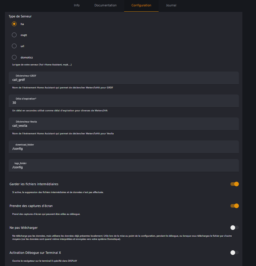

Avec le addon on ne crée pas le fichier ‹ config.json › - tout est mis dans l’onglet de configuration de l’addon et c’est l’addonqui crée le fichier (« Generated configuration file ‹ /m2h_config.json › »).
Compte tenu de ce qui est généré, il n’y a pas eu de configuration de l’addon.
Que veux tu dire par configuration de l’addon ?

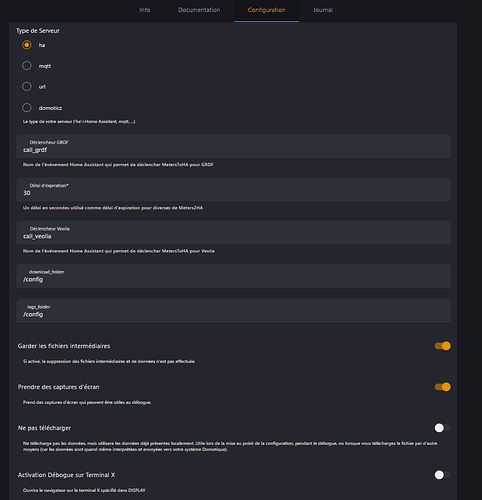

Il y a bien une configuration proposée dans l’installa MeterHA, mais elle n’intègre pas les éléments que l’on met dans le fichier de congif (token, PCE, etc)
IL y a ça:
Faut-il passer en yaml et ajouter ce qui manque ?
Ca y est, j’ai trouvé !
Li’mportant est en bas de la config:
Il faut afficher les options non utilisés !
J’allais l’écrire - sûrement des choses qui pourraient être visibles à tout temps, mais aussi à trouver comment…
C’est un piège :slight_smile:
On pense que ça sert à rien, mais en fait, tout est là !

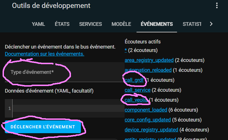

Si j’ai bien compris, une fois la config faite, je vérifie « API running », puis je coche télécharger les données et j’attends que l’ automation fasse son boulot, ce soir ?
J’ai pas compris ou on peut cocher cela sauf si c’est le nom de l’automatisation qui fait émettre l’événement « call_grdf ».

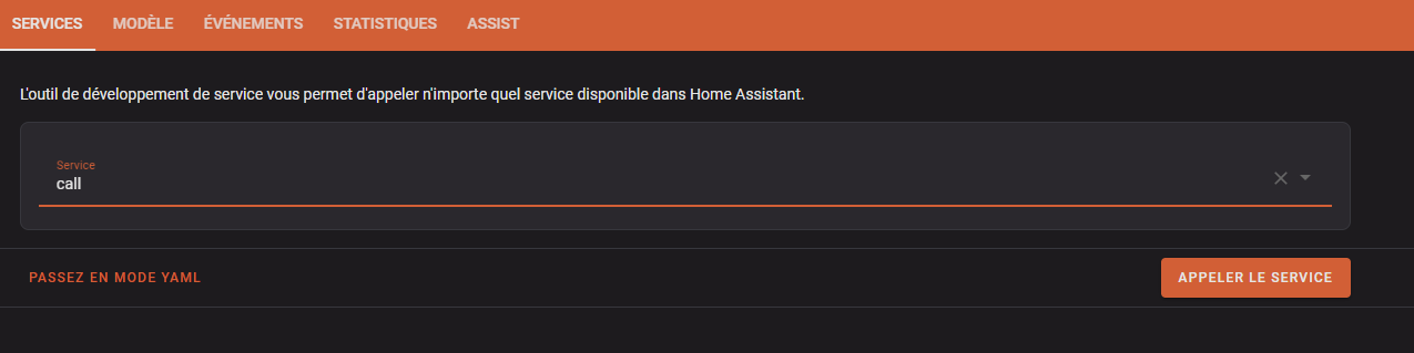

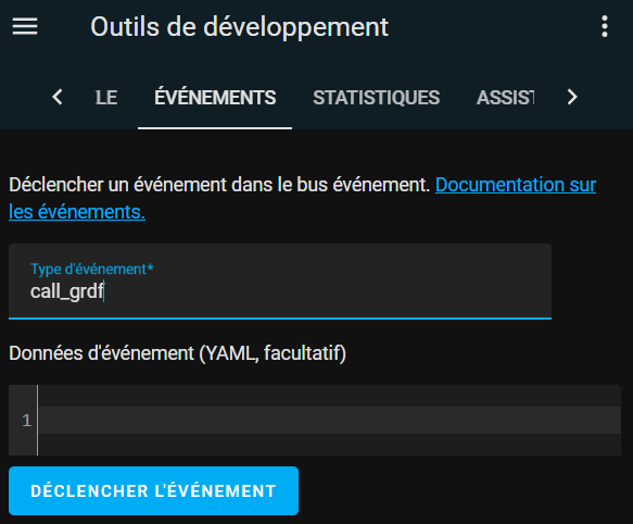

On peut tester une automatisation en faisant « Exécuter » - ce qui ignore les déclencheurs (le déclencheur « manuel » est en quelque sorte implicite) - ici les déclencheurs « horaire ».
Sinon, il est possible d’émettre l’événement « call_grdf » dans les outils de développement.
Ca a marché !
Merci pour ton aide !

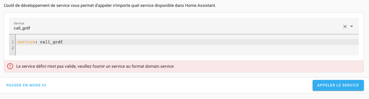

car dans services, j ai pas de call_xxxx

j ai aussi fait l automation appel GRDF , il est censé faire un call_grdf , mais je le trouve ou ?
est ce que vous voyez qq chose que j ai oublié ou mal fait ?

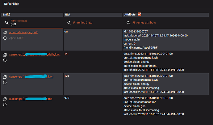

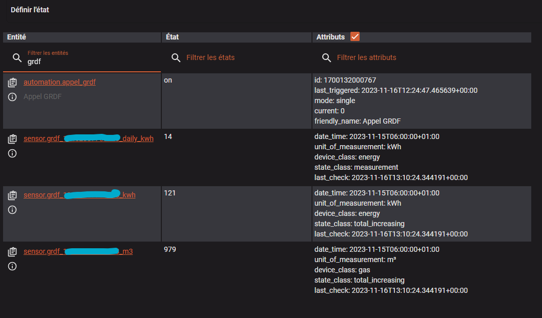

Petit update , j’ai recu un mail de CaptchaAI pour me dire que mon ticket était traité ( demande du mois gratuit ) et sur leur site j ai vu ça :
quand je regarde dans mon HA , j’ai ceci maintenant :
la seule chose que j ai fait depuis le précèdent message a eté de stopper l’addon appdaemon car j avais une surcharge de 20% de cpu (sur un pi4 ca se sent direct :stuck_out_tongue: ) , est ce lié ? ( j avais l impression qu il installait en boule des dépendances linux ) .
reste a voir si il me genere des données tout les jours pour les intégrer au dashboard Energie pour l instant les valeurs ( 14kWh daily , 121kWh ) , ca me parrait abstrait , le 973 correspond a mon compteur , mais c est pas précis ( il manque les 3 chiffre apres la virgule :stuck_out_tongue: )
J’ai rajouté les 3 sensor grdf dans le recorder ( pour le panel Energie ) et au reboot , les 3 sensors ont disparus ( pourquoi ne gardent ils pas l’ancienne valeur ? et plus j ai cette erreur dans le log du plugin,

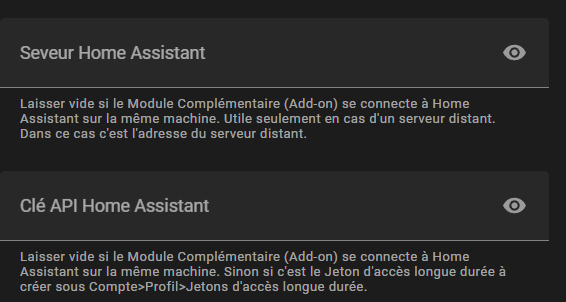

Le fichier m2h_config.json est bien généré, mais il se trouve dans le conteneur docker de l’add-on.
Cela m’a permis de voir que le niveau de débogue n’était pas bien pris en compte dans le script haevent2exec.py. Désormais (après reconstruction de l’addon) il y aura plus dinformations.
Par contre, le fichier service.log devrait exister lorsque l’événement a bien été pris en compte.
Personnellement j’utilise « http://homeassistant.local:8123 » comme url en local.
L’utilisation du nom de domaine public n’est pas l’idéal - cela passe généralement par votre modem alors que cela peut rester dans votre instance. Et le passage parl e modem ne fonctionne pas dans tous les caS.

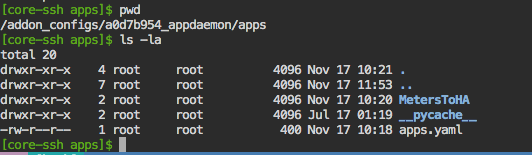

j ai modifié le nom du serveur , et en checkant les fichier, j ai eu une illumination …
ce sont des script python, donc exécutés par appdaemon … et en checkant, il est surement fautif ( son icone est grisée )
j’avais deja des doutes hier car il se relançait en boucle et consommais 20% de CPU ( reinsall des modules nécessaires en continu a cause du watchdog activé et il plantait sur le fichier secrets.yalm)
Bien qu ayant le plugin a jour , celui-ci etait dans mon ancienne conf en utilisant /config/appdaemon , hors appdaemon se configure visiblement dans /addon_config
desinstallation/reinstallation de appdaemon , il se lance et reste vert, par contre j ai une erreur (pardon un warning) sur GRDF :frowning:

en le lançant, j ai une erreur sur le check de ma config ( visiblement il n aime pas http://homeassistant.local:8123
Test access to Home Assistant API (should show '{"message":"API running."}')
curl -H 'Authorization: Bearer eyJhbGciOiJIUzI1NiIsInR5cCI6IkpXVCJ9.eyJpc3MiOiJhM2NkODJjN2Q1ZTY0ODJlOTRiMzkzMGNjNmM4YjU3NCIsImlhdCI6MTcwMDEzMTUxNywiZXhwIjoyMDE1NDkxNTE3fQ.d6NrNHJAt8V35m8jf5a4PdB5aRrLqv5LUvO_PwZQFqc' -H 'Content-Type: application/json' http://homeassistant.local:8123/api/
  % Total    % Received % Xferd  Average Speed   Time    Time     Time  Current
                                 Dload  Upload   Total   Spent    Left  Speed
  0     0    0     0    0     0      0      0 --:--:-- --:--:-- --:--:--     0
curl: (52) Empty reply from server
s6-rc: info: service base-addon-log-level: stopping
s6-rc: info: service base-addon-log-level successfully stopped
s6-rc: info: service base-addon-banner: stopping
s6-rc: info: service base-addon-banner successfully stopped
j ai testé en https , 192.168.0.201 , 127.0.0.1 … idem
avec le nom internet ( xxx.duckdns ) , ca passe …

je pense avoir avancé, mais j ai toujours pas les services call_veolia ( inutile pour moi ) et call_grdf
j ai pas de sensors grdf ( alors que je les ait vus hier )

Avec l’addon meterstoha on peut laisser ces champs vide:
‹ call_grdf › est un événement que l’on peut déclencher manuellement ici:

pour le message d erreur de secret, il te faut dans /addon_configs/a0d7b954_appdaemon/appdaemon.yalm
mettre
secrets: /homeassistant/secrets.yalm

pour le service call_grdf, mon soucis c est que … j ai pas ce service …
pareil en yalm
donc dur de l appeler :stuck_out_tongue: j ai beau relire la doc, reinstaller, l adapter, je seche

Et il y a pas mal de changements dans les chemins - j’ai mis à jour le README - je ne suis pas encore satisfait pour la configuration concernant les fichiers pour les traces.

Le mon post avant le tiens j’ai copié une image qui indique qu’il faut appeler l’événement depuis Outils de développeement > EVENEMENTS > DECLENCHER L’EVENEMENT .
Et dans la doc il y a un exemple d’une automatisation pour déclencher call_grdf 2 fois par jour.
dans outils de dev / services, justement je n ai pas call_grdf dans la liste deroulante c est bien là mon probleme …
si je le fait en yalm , pareil, il me dit le serivce defini n est pas valide
( cf mes derniers screenshoot )

2023-11-16 23:13:28,916 : -- :  From sensor.grdf_***_kwh: None
2023-11-16 23:13:29,610 : -- :  From sensor.gas_consumption_kwh: None
2023-11-16 23:13:30,954 : ~~ :  grdf_state: {'state': 121, 'attributes': {'date_time': '2023-11-15T06:00:00+01:00', 'unit_of_measurement': 'kWh', 'device_class': 'energy', 'state_class': 'total_increasing', 'last_check': '2023-11-16T13:10:24.344191+00:00'}, 'm3': 979}
2023-11-16 23:13:30,955 : -- :  Previous 979 m3 121 kWh 2023-11-15 06:00:00+01:00 from None

Justement, l’automatisation déclenche l’événement call_grdf. Aucune méthode d’installation ne crée un service. Avec AppDaemon ou le addon MetersToHA, il y a l’écoute d’événements (au choix, mais la documentation suggère call_grdf, call_veolia).
Ce n’est donc pas dans Dev > Services mais dans Dev > Evénements qu’il faut aller.
On doit y rentrer l’événément librement car il n’y a pas de liste de déroulement. Avec le Addon MetersToHA, les événements apparaissent toutefois à droite (sur grand écran) et on peut le cliquer pour le renseigner automatiquement. Après il faut cliquer sur le bouton de déclenchement.
L’absence des sensors s’explique probablement par un redémarrage la dernière fois et l’absence de nouvelles valeurs. Je crois que MetersToHA n’envoie pas les valeurs s’il n’y a pas de changement - probablement qqchse à évoluer.
La trace mentionne les précédentes valeurs 121 kWh et un compteur à 979 m3, mais regardez la date de la dernière vérification.
