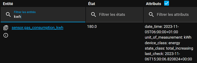

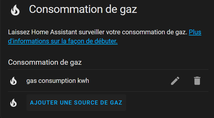

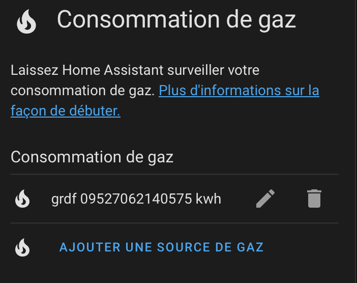

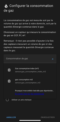

Comment fais tu pour ajouter en kWh? Car j’ai uniquement le sensor en m3 qui est pris dans énergie
Quand je fais « Ajouter une source de gaz » il y a le choix - pour rester compatible avec l’intégration que j’utilisais avant, j’ai choisi gas_consumption_kwh, mais il y a aussi une entité avec le numéro de mon PCE que je peux choisir.
Je recommande aussi un redémarrage de l’addon - je viens de constater qu’il y avait un bogue avec le comptage en cas de redémarrage de HA.

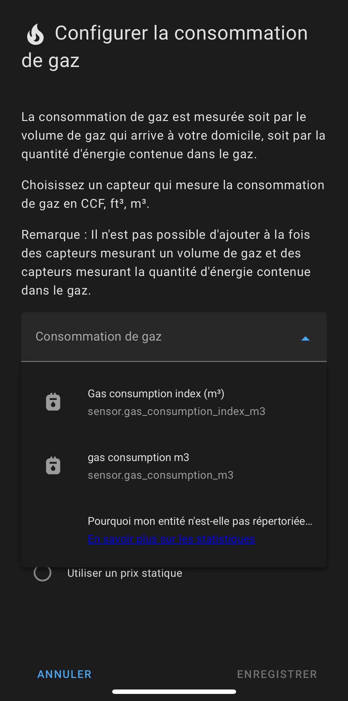

Ok alors moi j’ai uniquement le sensor générer en m3 pas en kWh dans énergie. Pourtant les 2 sont présent dans entité

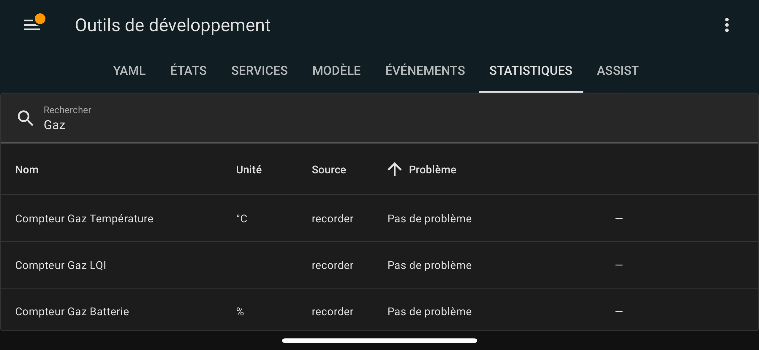

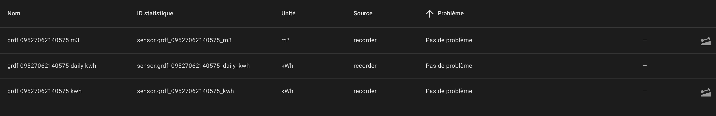

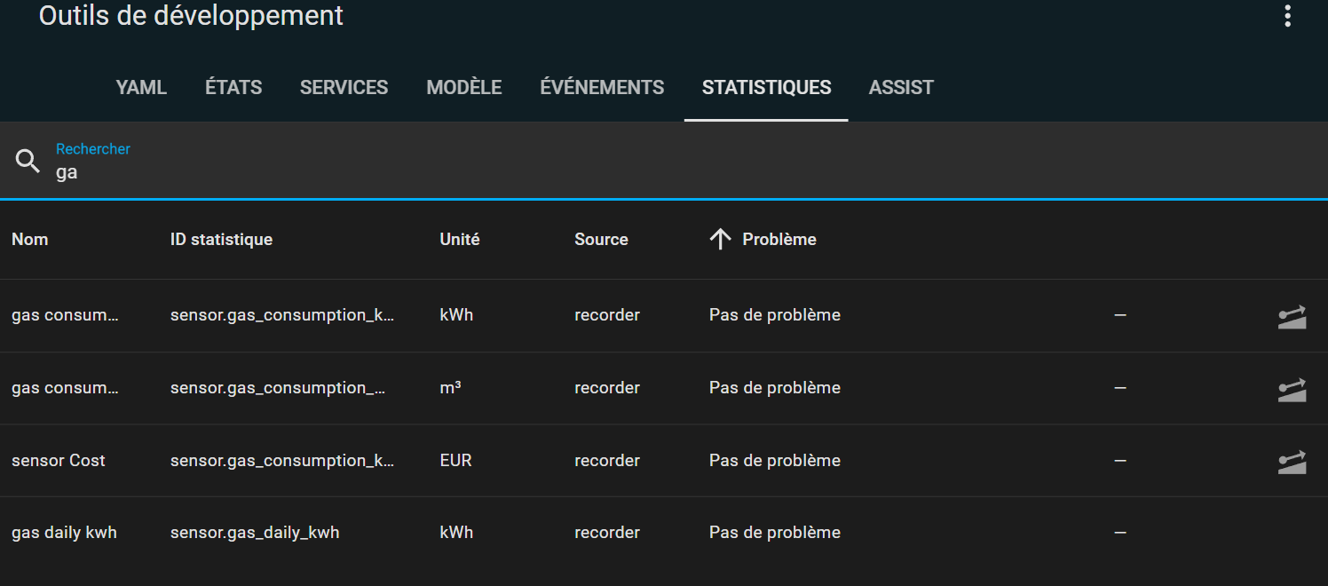

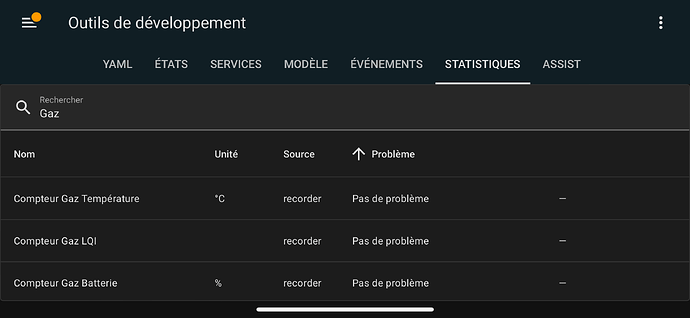

Dans les états sous outils de développement, y-a-t-il bien des attributs « similaires »:
oui
Normalement les conditions sont réunis pour l’ajouter au tableau d’Energie. Maintenant qu’il y a qqs jours de récupération de données, est-ce que cela change?
Non je ne vois que ces 2 sensors
D’après le « pourquoi mon entité n’est-elle pas répertorié » les attributs remplissent les conditions. Mais comme il s’agit de statistiques, peut-être qu’une configuration exclut ces valeurs des statistiques?
Aussi, y-a-t-il qqchse à réparer selon HA?
Visiblement tout va bien :frowning:

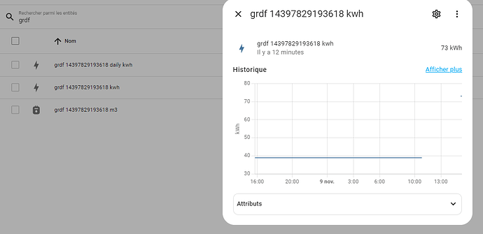

Les entités créés par MetersToHA contiennent gas ou grdf.
Ils contiennent grdf
Désolé, ce n’était pas une question, mais une observaton car la recherche est pour « gaz », et ce n’st pas le résultat de MetersToHA - gas_… et grdf_… le sont.

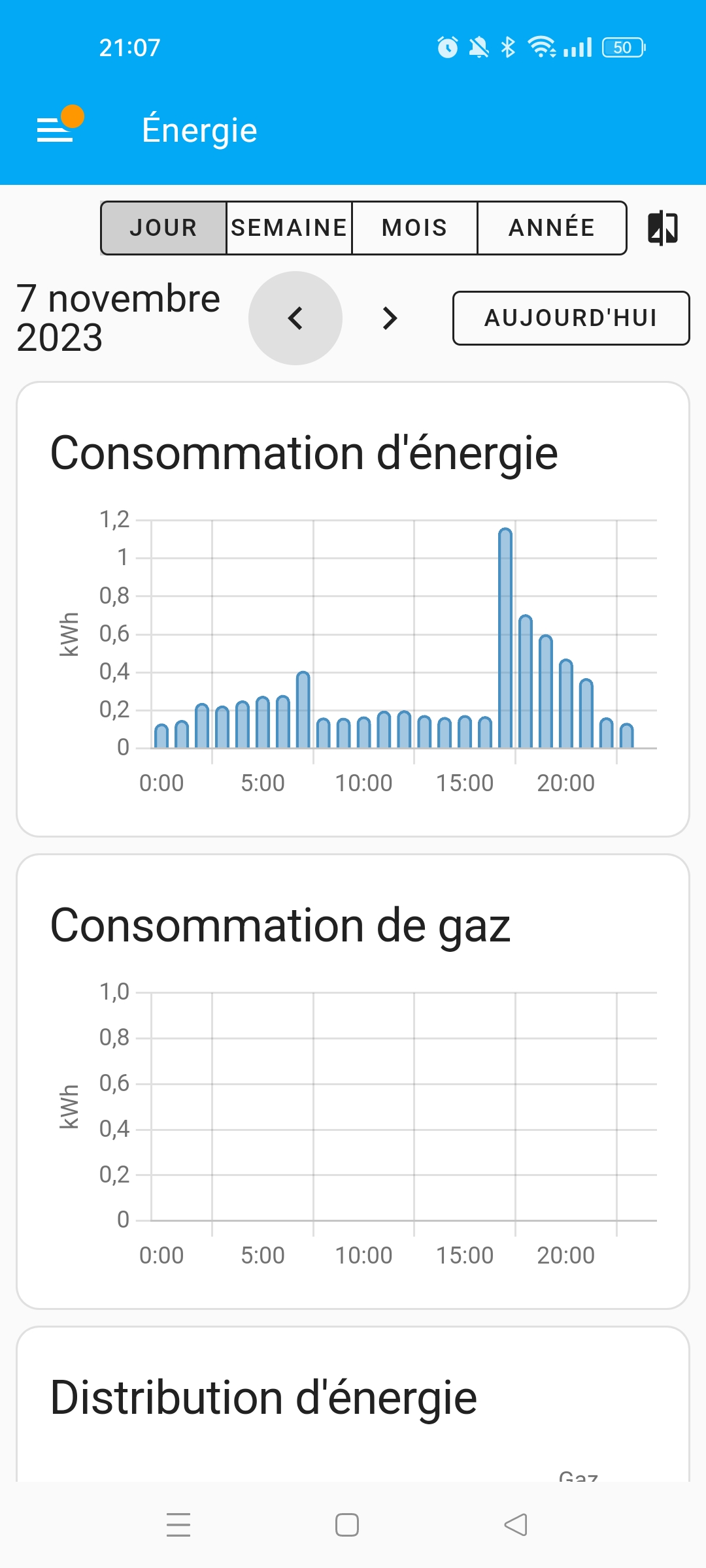

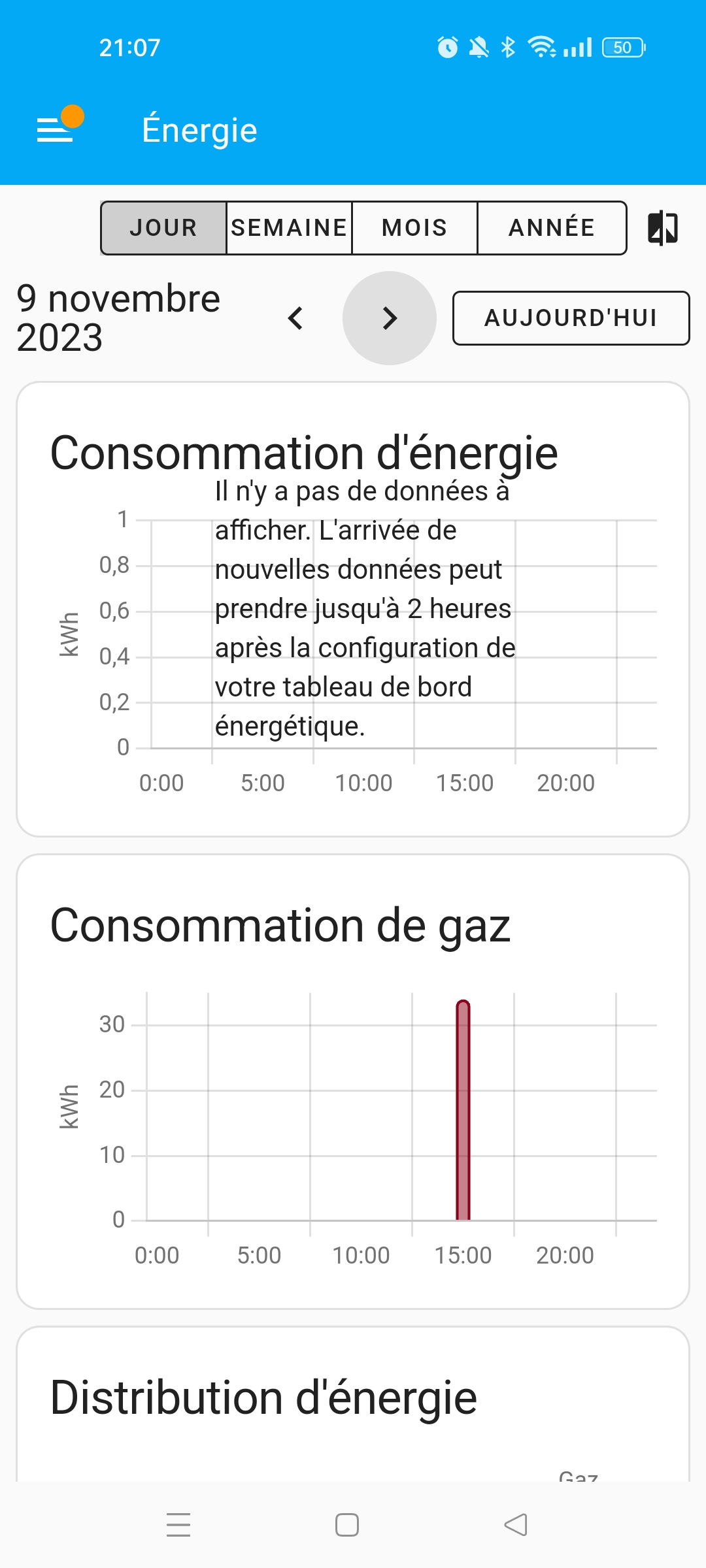

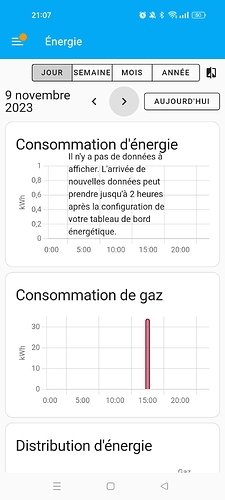

Merci pour ton addon bien pratique, j’aurais besoin d’une aide sur le sujet.
J’ai bien des données qui remontent mais je pense que je dois faire une automatisation une fois par jour « call_grdf », non ? pour avoir les données qui remonte le tableau de bord énergie avec le sensor « grdf 14397829193618 kwh ».
Merci d’avance,
Bonne journée,

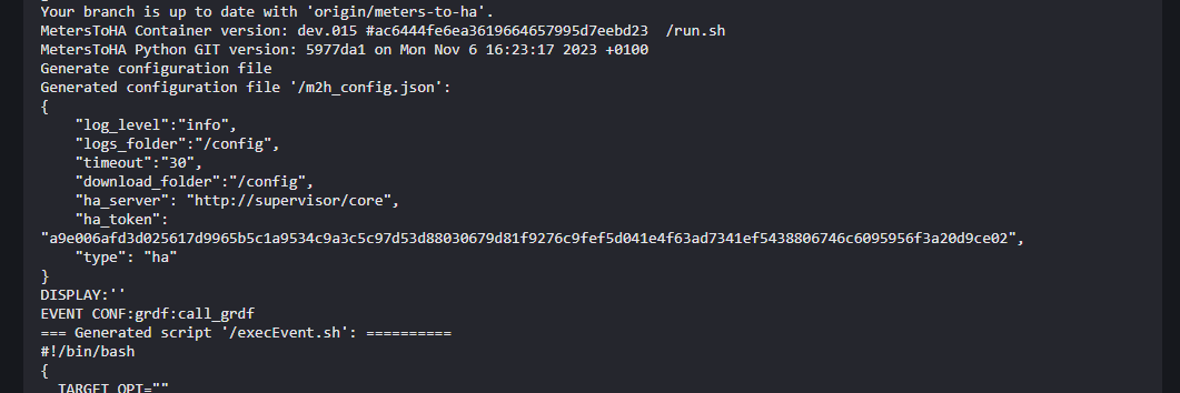

Voici les informations de mon installation, installation du addon en local mais peut-être mal fait par contre: (j’avais fait un « conf.json » dans celui-ci au départ mais j’ai eu des soucis ! pourtant j’avais l’impression qu’il en fallait un en suivant le github:
2023-11-09 15:16:38,289 : OK : Using /usr/bin/python3 Version 3.11.6Loading configuration file : /m2h_config.json
2023-11-09 15:16:38,291 : -- :  Start loading configuration
2023-11-09 15:16:38,292 : OK : "veolia" = "False"
2023-11-09 15:16:38,293 : OK : "veolia_login" = "None"
2023-11-09 15:16:38,293 : OK : "veolia_password" = "None"
2023-11-09 15:16:38,294 : OK : "veolia_contract" = "None"
2023-11-09 15:16:38,294 : OK : "grdf" = "True"
2023-11-09 15:16:38,294 : OK : "grdf_login" = "hennebelle.melanie@laposte.net"
2023-11-09 15:16:38,295 : OK : "grdf_password" = "****************"
2023-11-09 15:16:38,295 : OK : "grdf_pce" = "14397829193618"
2023-11-09 15:16:38,296 : OK : "screenshot" = "True"
2023-11-09 15:16:38,296 : OK : "skip_download" = "False"
2023-11-09 15:16:38,296 : OK : "keep_output" = "True"
2023-11-09 15:16:38,297 : WW :  "geckodriver" not found in config file, using default value
2023-11-09 15:16:38,297 : OK : "geckodriver" = "/MetersToHA/apps/meters_to_ha/geckodriver"
2023-11-09 15:16:38,297 : WW :  "firefox" not found in config file, using default value
2023-11-09 15:16:38,298 : OK : "firefox" = "/MetersToHA/apps/meters_to_ha/firefox"
2023-11-09 15:16:38,298 : WW :  "chromium" not found in config file, using default value
2023-11-09 15:16:38,299 : OK : "chromium" = "/usr/bin/chromium"
2023-11-09 15:16:38,299 : WW :  "chromedriver" not found in config file, using default value
2023-11-09 15:16:38,299 : OK : "chromedriver" = "/usr/bin/chromedriver"
2023-11-09 15:16:38,300 : OK : "chrome_version" = "None"
2023-11-09 15:16:38,300 : OK : "timeout" = "30"
2023-11-09 15:16:38,300 : OK : "download_folder" = "/config/MetersToHa/"
2023-11-09 15:16:38,301 : OK : "logs_folder" = "/config/MetersToHa/"
2023-11-09 15:16:38,301 : OK : "2captcha_token" = "None"
2023-11-09 15:16:38,301 : OK : "capmonster_token" = "None"
2023-11-09 15:16:38,302 : OK : "captchaai_token" = "********************************"
2023-11-09 15:16:38,302 : OK : "log_level" = "info"
2023-11-09 15:16:38,302 : OK : End loading configuration
2023-11-09 15:16:38,303 : -- :  Start Loading Home Assistant configuration
2023-11-09 15:16:38,303 : OK : "ha_server" = "http://homeassistant.local:8123"
2023-11-09 15:16:38,304 : OK : "ha_token" = "***************************************************************************************************************************************************************************************"
2023-11-09 15:16:38,304 : OK : "veolia_contract" = "None"
2023-11-09 15:16:38,304 : OK : "timeout" = "30"
2023-11-09 15:16:38,305 : OK : "insecure" = "False"
2023-11-09 15:16:38,305 : OK : "state_file" = "/config/MetersToHa/meters2ha_state.json"
2023-11-09 15:16:38,305 : OK : End loading Home Assistant configuration
2023-11-09 15:16:38,306 : ~~ :  Check availability of "geckodriver"+"firefox" or "chromedriver"+"chromium"
2023-11-09 15:16:38,306 : OK :  Found chromium binary
2023-11-09 15:16:38,324 : OK : Check Home Assistant connectivity
2023-11-09 15:16:38,325 : -- : Try starting Chromium. Add nix root user options.
2023-11-09 15:16:42,133 : OK : Start virtual display (Chromium).
2023-11-09 15:16:42,133 : ~~ :  LOG LEVEL info:20:20 None
2023-11-09 15:16:58,037 : OK : Start the browser
2023-11-09 15:17:06,202 : OK : Waiting for cookie popup
2023-11-09 15:17:06,861 : OK : Click on deny
2023-11-09 15:17:07,953 : OK : Connexion au site GRDF
2023-11-09 15:17:10,259 : OK : Waiting for Password
2023-11-09 15:17:11,053 : OK : Waiting for Email
2023-11-09 15:17:12,945 : OK : Type Email
2023-11-09 15:17:13,201 : OK : Type Password
2023-11-09 15:17:13,233 : ~~ : Proceed with captcha resolution. Captchaai https://ocr.captchaai.com/in.php?key=9beb12e1278215689b9ec2fcfba0cbd0&method=userrecaptcha&googlekey=6LfNHKgZAAAAALUFRFc4mNHjau8gl4INB4bsyHy1&pageurl=https%3A%2F%2Flogin.monespace.grdf.fr%3A443&from=151169
2023-11-09 15:17:13,692 : ~~ :  Captchaai Service response OK|1297695026
2023-11-09 15:17:13,692 : ~~ :  Wait 20s for Captchaai
2023-11-09 15:17:33,894 : ~~ :  Captchaai Service response CAPCHA_NOT_READY
2023-11-09 15:17:33,895 : ~~ :  Wait 10s for Captchaai
2023-11-09 15:17:45,085 : ~~ :  Captchaai Service response CAPCHA_NOT_READY
2023-11-09 15:17:45,085 : ~~ :  Wait 10s for Captchaai
2023-11-09 15:17:56,289 : ~~ :  Captchaai Service response CAPCHA_NOT_READY
2023-11-09 15:17:56,289 : ~~ :  Wait 10s for Captchaai
2023-11-09 15:18:07,482 : ~~ :  Captchaai Service response CAPCHA_NOT_READY
2023-11-09 15:18:07,487 : ~~ :  Wait 10s for Captchaai
2023-11-09 15:18:18,689 : ~~ :  Captchaai Service response CAPCHA_NOT_READY
2023-11-09 15:18:18,689 : ~~ :  Wait 10s for Captchaai
2023-11-09 15:18:29,877 : ~~ :  Captchaai Service response CAPCHA_NOT_READY
2023-11-09 15:18:29,878 : ~~ :  Wait 10s for Captchaai
2023-11-09 15:18:40,071 : ~~ :  Captchaai Service response OK|03AFcWeA7V9qN4mD-d9DwB5ToJNgjHnxQCrK-4zddw8cnl8P5ZjW4-2y3TNDnrc10pIY9KJJjZvCBNIo7-HwfVb2UjONVMnZyR7UXJ0K8fHtdcqHsBE824x4w_kTv9osoyayyAPWgeFfLpRNNKrM_n7TktWDLSCfAiwTFA2TN4IGXpXPyJvV0XoehPO8cUzC-VEvkPANNlSYefVL2XRsJ73VfZW0T2vyIBU37ZJT_qa2WP8ZirlTWCMln56dcopQJ1boctsXZiwbZ8bYbkU1hqN6K4JzrtTQbENkdEgReeLjka-CQe15COlRpeRGQ5y-mryU8frGTWQNQ4PGQXY442RgAQ12dMVVNPLu2CtDSR6DGVHGYnqB-mVvTXaoAn5UjV3GITTtgGtuDCgkNoL3mgmNEpMCJxMlcuFkZSHb1CrIoQM0bGYsdmUmqiG8x_0ctjylfnLORfS51WlqqXH5J8TwGUt1MMrBxjIHRRwtTAuYpnthjR7_cPZJpVPWCZ4m-ppqmA4cyng82fP09xj9EhBi_piWaC4EbpOpNLVKA3gqMu36VHa-OHXtzdy9I050Laxt2CoJJ4dsn6t9A8z4GjsCShHCdxNMOsBD2EYVuYrWwMObNx1Y2vV4N58FBCq_I-SUrdekaBluWcP3G07eEgH3FLrs8sOcKfmQ
2023-11-09 15:18:42,447 : OK : Automatic resolution succeeded. Grab & Save '/config/MetersToHa/screen_before_connection.png'. Wait for Button xpath://input[@value='Connexion'].
2023-11-09 15:18:42,453 : ~~ : Wait before clicking (1.9s).
2023-11-09 15:18:45,045 : OK : Click on connexion
2023-11-09 15:18:56,821 : -- : End of wait after connexion. Get Data URL https://monespace.grdf.fr/api/e-conso/pce/consommation/informatives?dateDebut=2023-10-26&dateFin=2023-11-09&pceList[]=14397829193618Get Data Content. Writing '/config/MetersToHa/historique_gazpar.json'. Parsing JSON file.
2023-11-09 15:18:57,037 : -- :  From sensor.grdf_14397829193618_kwh: None
2023-11-09 15:18:57,046 : -- :  From sensor.gas_consumption_kwh: None
2023-11-09 15:18:57,062 : -- :  Previous None m3 None kWh 2023-11-02 14:18:56.828819+00:00 from None
2023-11-09 15:18:57,063 : -- :  New Total 0kWh (+0)
2023-11-09 15:18:57,063 : -- :  New Total 1kWh (+1)
2023-11-09 15:18:57,063 : -- :  New Total 2kWh (+1)
2023-11-09 15:18:57,063 : -- :  New Total 2kWh (+0)
2023-11-09 15:18:57,063 : -- :  New Total 39kWh (+37)
2023-11-09 15:18:57,063 : -- :  New Total 73kWh (+34)
2023-11-09 15:18:57,077 : -- : update value is 2023-11-08T06:00:00+01:00: 2689 m³ - 73 kWh - 34 kWh {'entity_id': 'sensor.gas_consumption_m3', 'state': '2689', 'attributes': {'date_time': '2023-11-08T06:00:00+01:00', 'unit_of_measurement': 'm³', 'device_class': 'gas', 'state_class': 'total_increasing', 'last_check': '2023-11-09T14:18:56.828767+00:00'}, 'last_changed': '2023-11-09T14:18:57.070195+00:00', 'last_updated': '2023-11-09T14:18:57.070195+00:00', 'context': {'id': '01HET76K5EEZF037NKTA4NN028', 'parent_id': None, 'user_id': '4953eaa3f5b94bc5a95e81912476a32f'}}
2023-11-09 15:18:57,090 : -- :  {'entity_id': 'sensor.grdf_14397829193618_m3', 'state': '2689', 'attributes': {'date_time': '2023-11-08T06:00:00+01:00', 'unit_of_measurement': 'm³', 'device_class': 'gas', 'state_class': 'total_increasing', 'last_check': '2023-11-09T14:18:56.828767+00:00'}, 'last_changed': '2023-11-09T14:18:57.085427+00:00', 'last_updated': '2023-11-09T14:18:57.085427+00:00', 'context': {'id': '01HET76K5XH07EBS9DYHT8QCRQ', 'parent_id': None, 'user_id': '4953eaa3f5b94bc5a95e81912476a32f'}}
2023-11-09 15:18:57,106 : -- :  {'entity_id': 'sensor.gas_daily_kwh', 'state': '34', 'attributes': {'date_time': '2023-11-08T06:00:00+01:00', 'unit_of_measurement': 'kWh', 'device_class': 'energy', 'state_class': 'measurement', 'last_check': '2023-11-09T14:18:56.828767+00:00'}, 'last_changed': '2023-11-09T14:18:57.097170+00:00', 'last_updated': '2023-11-09T14:18:57.097170+00:00', 'context': {'id': '01HET76K69AFX4QWAHS6B3FDVT', 'parent_id': None, 'user_id': '4953eaa3f5b94bc5a95e81912476a32f'}}
2023-11-09 15:18:57,119 : -- :  {'entity_id': 'sensor.grdf_14397829193618_daily_kwh', 'state': '34', 'attributes': {'date_time': '2023-11-08T06:00:00+01:00', 'unit_of_measurement': 'kWh', 'device_class': 'energy', 'state_class': 'measurement', 'last_check': '2023-11-09T14:18:56.828767+00:00'}, 'last_changed': '2023-11-09T14:18:57.115238+00:00', 'last_updated': '2023-11-09T14:18:57.115238+00:00', 'context': {'id': '01HET76K6VGXQB5QGDGGT0DMDJ', 'parent_id': None, 'user_id': '4953eaa3f5b94bc5a95e81912476a32f'}}
2023-11-09 15:18:57,131 : Get_state_file /config/MetersToHa/meters2ha_state.json {'grdf': {'state': 73, 'attributes': {'date_time': '2023-11-08T06:00:00+01:00', 'unit_of_measurement': 'kWh', 'device_class': 'energy', 'state_class': 'total_increasing', 'last_check': '2023-11-09T14:18:56.828767+00:00'}, 'm3': 2689}}
2023-11-09 15:18:57,132 : -- :  {'entity_id': 'sensor.gas_consumption_kwh', 'state': '73', 'attributes': {'date_time': '2023-11-08T06:00:00+01:00', 'unit_of_measurement': 'kWh', 'device_class': 'energy', 'state_class': 'total_increasing', 'last_check': '2023-11-09T14:18:56.828767+00:00'}, 'last_changed': '2023-11-09T14:18:57.126633+00:00', 'last_updated': '2023-11-09T14:18:57.126633+00:00', 'context': {'id': '01HET76K76QWF6P9PJGP2XH8RA', 'parent_id': None, 'user_id': '4953eaa3f5b94bc5a95e81912476a32f'}}
2023-11-09 15:18:57,145 : -- :  {'entity_id': 'sensor.grdf_14397829193618_kwh', 'state': '73', 'attributes': {'date_time': '2023-11-08T06:00:00+01:00', 'unit_of_measurement': 'kWh', 'device_class': 'energy', 'state_class': 'total_increasing', 'last_check': '2023-11-09T14:18:56.828767+00:00'}, 'last_changed': '2023-11-09T14:18:57.141759+00:00', 'last_updated': '2023-11-09T14:18:57.141759+00:00', 'context': {'id': '01HET76K7NB34AF7SXX6M38A9T', 'parent_id': None, 'user_id': '4953eaa3f5b94bc5a95e81912476a32f'}}
2023-11-09 15:18:57,146 : OK :
2023-11-09 15:18:57,146 : OK :  Finished on success, cleaning up
2023-11-09 15:18:57,295 : OK : Close Browser
2023-11-09 15:18:57,301 : OK : Close Display

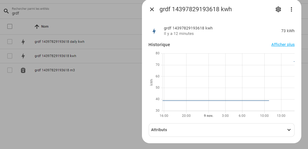

Merci pour ton retour, j’avais vu l’exemple mais il parle pour « Daemon » que je n’ai pas très bien ça servait… Mais du coup je reprend ça pour faire l’automatisation.
Une petite question par contre, j’ai fait l’appel « call_grdf » aujourd’hui qui donne du coup une information de 34 kwh à 15h aujourd’hui mais la donnée était de mardi 7 novembre du coup pas le bon jour comment fait-on ? J’ai loupé un truc ?
Oui excuse moi j’ai fait la manip trop vite…
voici le bon résultat
Et je viens de trouver! en faite j’avais ajouter le sensor en m3 et après on ne peux pas ajouter en KWH donc j’ai supprimé le sensor en M3 et j’ai pu ajouter celui en Kwh!
Super! J’avais compris que le kWh n’apparaissait pas dans la liste et comme j’avais tout dans ma liste (même avec le kWh déjà choisi), je ne pensais pas que c’était le pb.

Bonjour tout le monde.
Merci pour le dev effectué.
Je viens d’installer l’add-on directement sous HA (je n’ai installé que ça).
J’ai aussi créer l’automatisme pour l’appel GRDF.
Et maintenant, je bloque pour mettre la config grdf.
Le module est bien fonctionnel mais il me met un token inconnu :
et j’ai bien l’API running
Je ne trouve pas dans quel répertoire mettre le fichier config.json
Ou est-ce que je me suis gourré ? :slight_smile:
