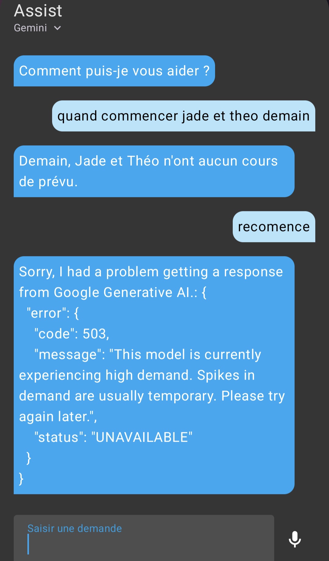

Le problème est qu’il arrive que le service gratuit renvoie une erreur ou soit momentanément indisponible. Dans un assistant vocal, si le STT ou l’agent de conversation tombe, toute la chaîne s’arrête.

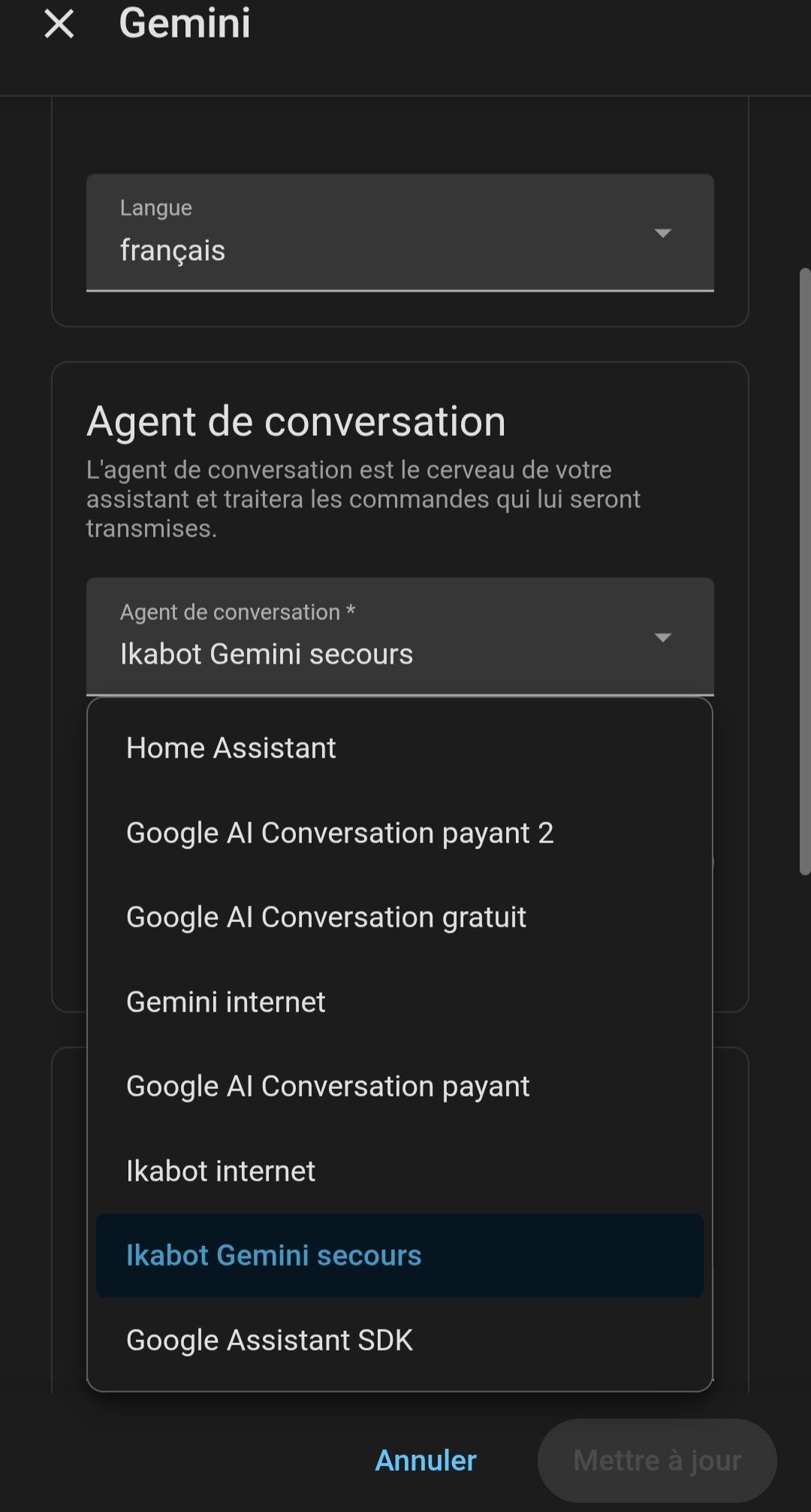

J’ai ensuite créé une petite intégration personnalisée :
Ikabot Gemini Fallback
Elle crée deux nouveaux éléments utilisables dans le pipeline Assist :
Ikabot Gemini secours
pour l’agent de conversation,
et :
Ikabot STT secours
pour la reconnaissance vocale.
Le pipeline utilise donc uniquement ces deux éléments.

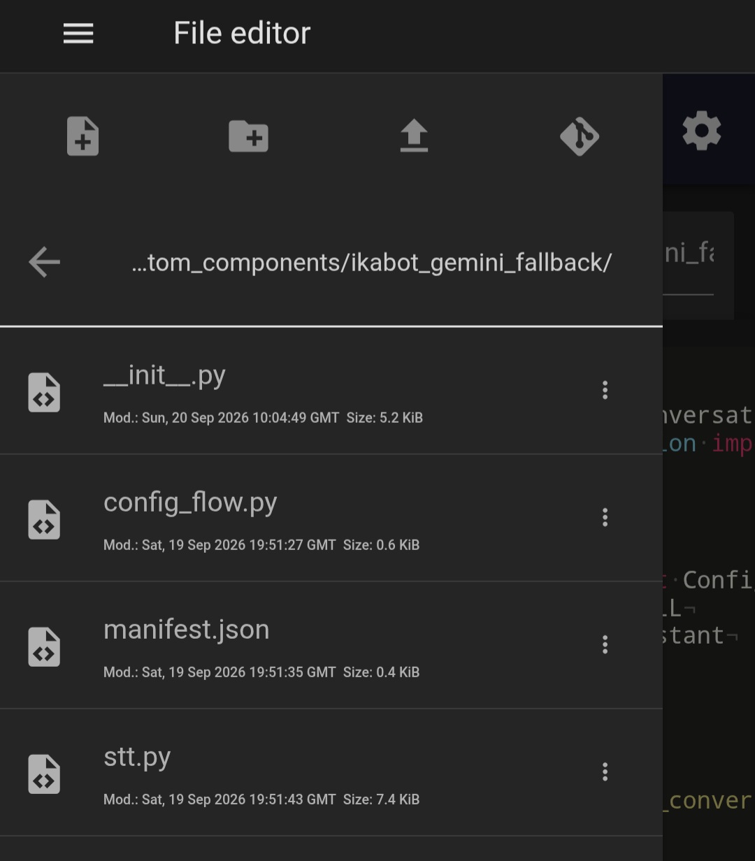

Ce qui donne :
/config/custom_components/ikabot_gemini_fallback/
Avec quatre fichiers :
├── __init__.py
├── config_flow.py
├── manifest.json
└── stt.py
Le __init__.py gère principalement le fallback de l’agent de conversation.
Le stt.py s’occupe du fallback STT.

            _LOGGER.warning(
                "Ikabot Gemini : Gemini gratuit a retourné "
                "response_type=error -> bascule vers Gemini payant"

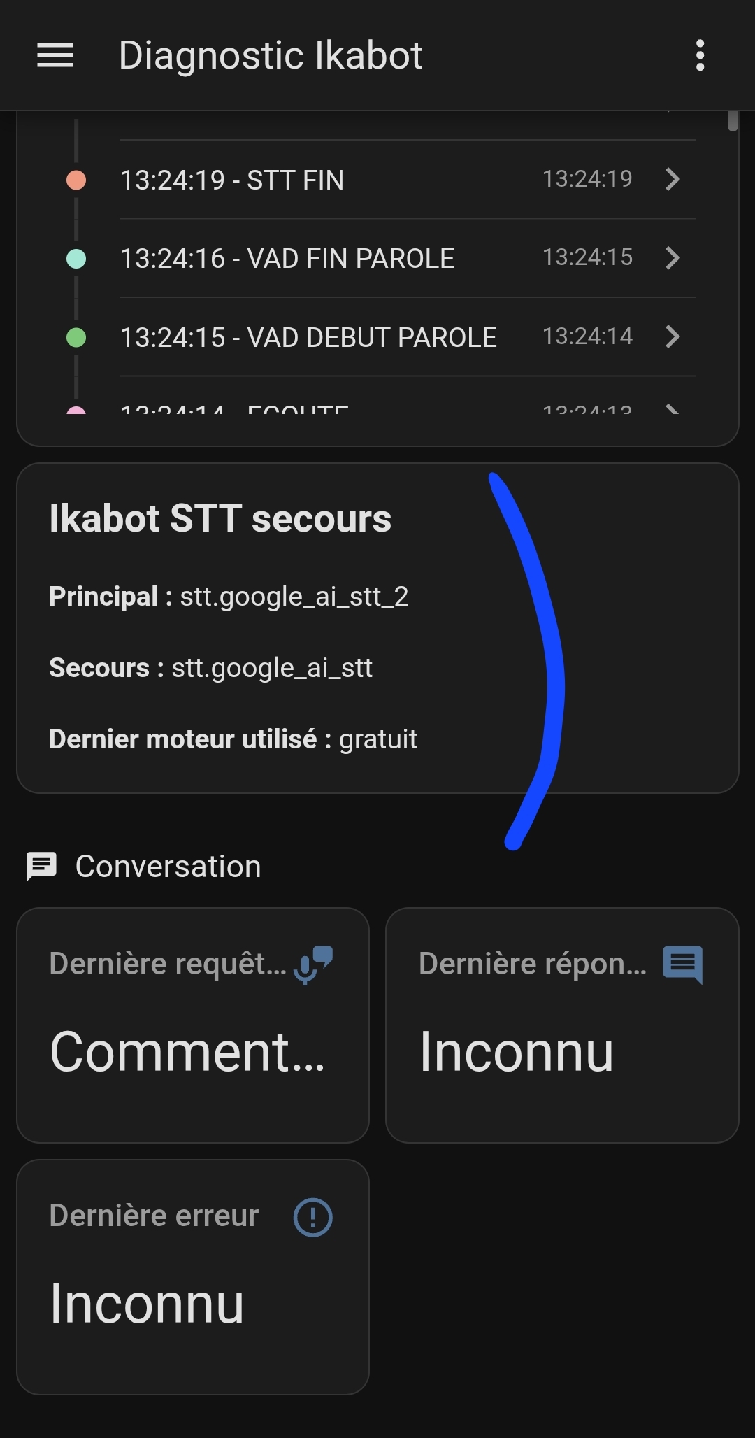

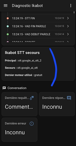

    _attr_name = "Ikabot STT secours"
    _attr_unique_id = "ikabot_stt_secours"
    def __init__(self, hass: HomeAssistant) -> None:
        self.hass = hass
        self._attr_extra_state_attributes = {
            "principal": PRIMARY_STT,
            "secours": FALLBACK_STT,
            "dernier_moteur": "aucun",

Suivre quel moteur a réellement répondu
J’ai ajouté trois attributs sur l’entité Ikabot STT secours :
principal
secours
dernier_moteur
Le dernier moteur peut donc prendre par exemple :
gratuit
payant
erreur
C’est surtout pratique actuellement pour les essais et pour vérifier que le fallback a réellement été utilisé.
Installation
Une fois les quatre fichiers créés :
__init__.py
config_flow.py
manifest.json
stt.py
je redémarre complètement Home Assistant.

Configuration du pipeline Assist
Dans le pipeline Assist, je sélectionne :
Reconnaissance vocale
Ikabot STT secours
Agent de conversation
Au final, mon pipeline ressemble donc à ça :
Wake word
Ikabot STT secours
STT gratuit
STT payant si nécessaire
Conversation gratuite
Conversation payante si nécessaire
TTS
Le pipeline lui-même ne change donc jamais de moteur.
C’est le composant intermédiaire qui gère le secours.

Ce qu’il me reste à tester
Je veux encore observer le comportement sur plusieurs types d’erreurs :
503
quota atteint
timeout
perte de connexion
moteur indisponible
Je veux également vérifier sur la durée que le payant n’est appelé que lorsqu’il est réellement nécessaire.
