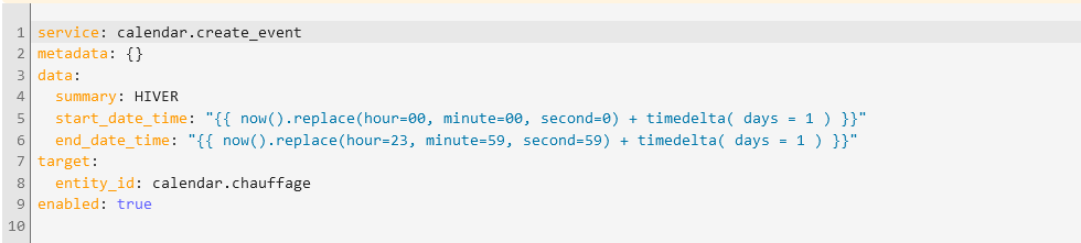

Je suis nouveau dans Home Assistant et j’explore pour mes besoins les fonctionnalités liées au calendrier. Je voudrai créer un évènement d’une journée entière de 0h à 24h pour le lendemain.
Ainsi en parcourant le forum je suis tombé sur le paramétrage permettant de programmer un évènement le lendemain entre telle heure et telle heure…
Est-il possible comme lorsqu’on le fait manuellement dans le calendrier de programmer pour le lendemain un événement d’une journée?

As-tu regardé la documentation? Calendar Services
Je pense que tu peux essayer
service: calendar.create_event
  entity_id: calendar.device_automation_schedules
  summary: "Example"
  start_date: "2022-10-01"
  end_date: "2022-10-02"

Ok et merci pour l’exemple… mais il faudrait que dans l’automatisation je puisse définir les 2 dates automatiquement par rapport à la date du jour : sui la date du jour est 2024-02-19 il faudrait que je définisse start_date avec 2024-02-20 et end_date avec 2024-02-21 … Y a t-il moyen de le faire avec day+1 ou day+2 ou autre chose…automatiquement (avec un paramétrage style « + timedelta( days = 1 ) » par exemple…!?
Les dates ne seront pas codées en dur, tu passes par des entités, entrées ?
Tu devrais pouvoir faire (je n’ai pas testé)
  • Date de début: input_datetime.debut_chauffage
  • Date de fin: input_datetime.fin_chauffage
  summary: "HIVER"
  start_date: {{ input_datetime.debut_chauffage  }}
  end_date: {{ as_local(as_datetime(states('input_datetime.debut_chauffage'))) + timedelta(days=1) }}
  entity_id: calendar.chauffage
enabled: True
