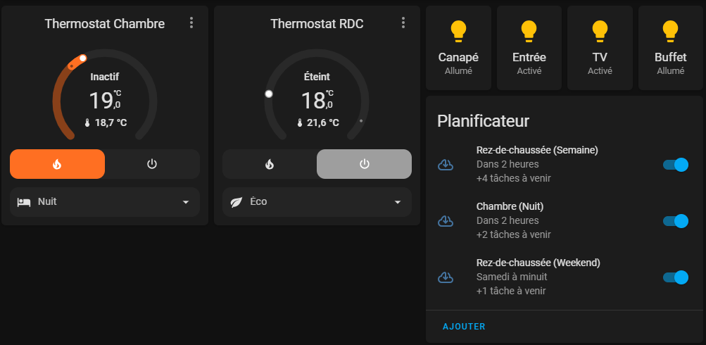

Après une journée de test et une planification de mes deux thermostats génériques via Scheluder, je m’aperçois que les modes sont bien activés aux heures programmées mais que les thermostats ne s’activent pas
Voici les équipements en place :

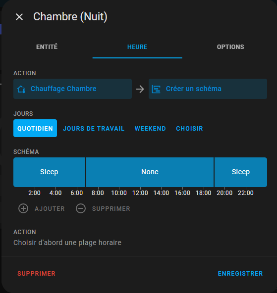

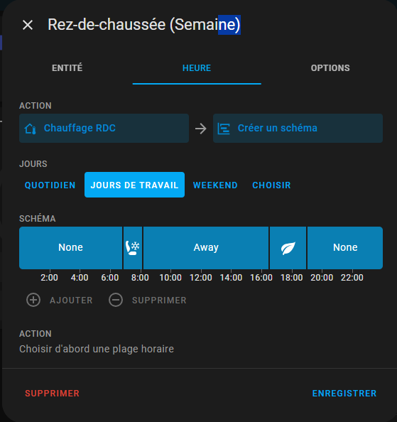

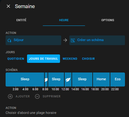

J’ai planifié Scheluder de tel sort à ce que :
  • La nuit, le mode « Sleep » soit activé sur le thermostat « chambre »
  • Le matin, le mode « confort » soit activé sur le thermostat « RDC »
  • La journée, le mode « Eco » soit activé sur le thermostat « RDC »

Que veux tu dire par les thermostats ne s’activent pas ? Il reste a off ? Je pense que c’est normal, tu change juste de mode tu ne les allume pas.
Oui c’est ça, il change de mode mais reste en couleur gris. Comment faire pour qu’ils s’allument ?
Soit manuellement soit avec une automatisation
Merci pour l’aide, c’est résolu :slight_smile:

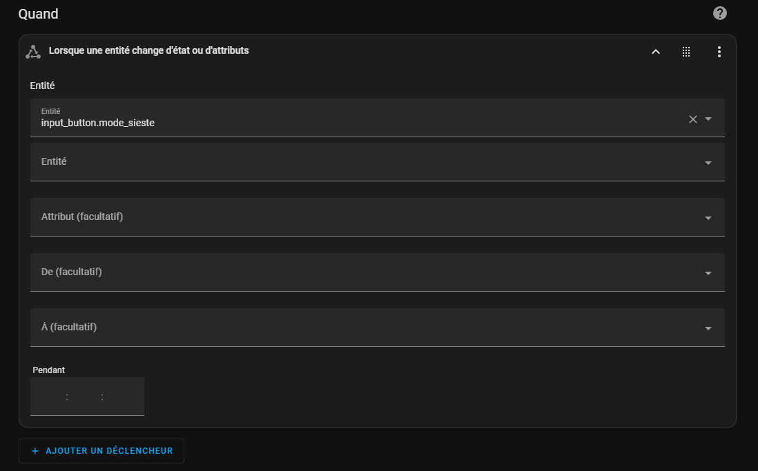

Maintenant, j’essaye de créer une autre automatisation pour mon thermostat. Comment puis je récupérer l’état (ON ou OFF) d’une input_boolean ? C’est une entrée que j’ai créé, un simple interrupteur pour mettre sur le dashboard
Dans attribut, je n’ai pas de menu déroulant
Merci par avance
Tu n’a pas a utiliser le changement d’état mais l’état tout simplement. Et l’état activé n’est pas un attribut mais comme son nom l’indique un état.
