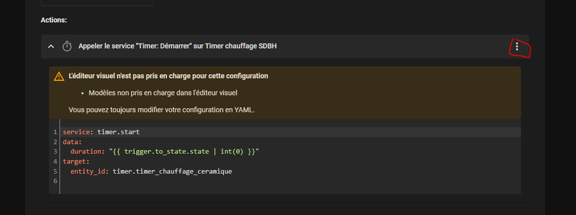

Dans la partie « action » tu peux basculer en mode ‹ yaml › (tripe bouton en haut à droite du bloc action) et écrire un template
L’avertissement est juste à garder en tête : la bonne syntaxe fonctionnera mais tu ne peux pas revenir au mode graphique pour ce bloc
