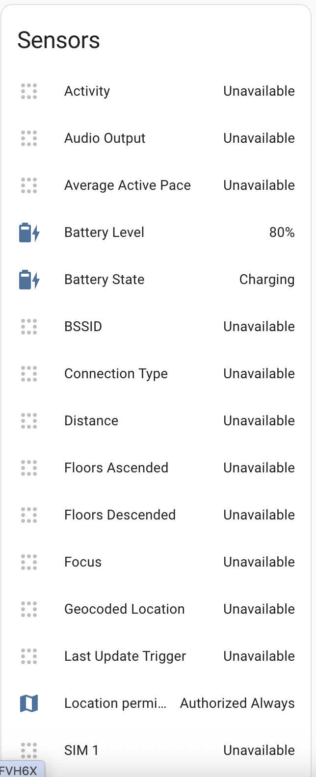

Bonsoir à tous,
J’ai un souci avec mon iphone qui a la dernière version d’iOS et la dernière version de Home Assistant. Quasiment plus aucun champs ne se met à jour sur le sensor (cf capture). Toutefois 3 champs se mettent à jour comme vous pouvez le voir sur la capture.
J’ai essayé de supprimer la configuration sur l’iPhone et la refaire mais cela ne solutionne rien.
Avez-vous une idée pour résoudre ce problème ?

Personne n’a d’idée pour ce problème ? Vous n’avez pas du tout le même phénomène ?
J’ai trouvé la cause du problème. J’inscrit donc ici la solution pour ceux qui se retrouveraient dans la même situation.
La gestion des informations remontées entre le smartphone et Home Assistant se fait directement dans l’application Home Assistant. Ainsi, on peut choisir la liste des informations dans le capteur.
Pour se faire, dans l’application sur le smartphone :
Paramètres > Application Companion > Capteurs
Il ne reste plus qu’à sélectionner les sensors souhaités.
Lors du prochain échange entre le smartphone et Home Assistant les informations seront envoyées.
