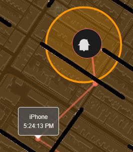

Ce soir l’Iphone de ma conjointe n’est dans aucune zone. Elle apparait comme Away.
Puis à 5h24 elle est dans la zone Around house, et à 5h38 elle est juste avant la zone home.

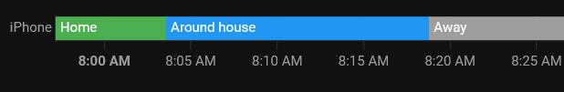

Mais quand je regarde l’historique de l’Iphone:
Il passe de Away à Home! Comment est ce possible??
Et pourtant ce matin:
J’ai decidé d’abandonner la geolocalisation avec l’Iphone. ce n’est tout simplement pas possible. Il y a une pop-up tous les deux jours sur l’Iphone pour demander de laisser la geolocalisation active en arriere plan, et une fois sur deux, ma conjointe clique sur non.
